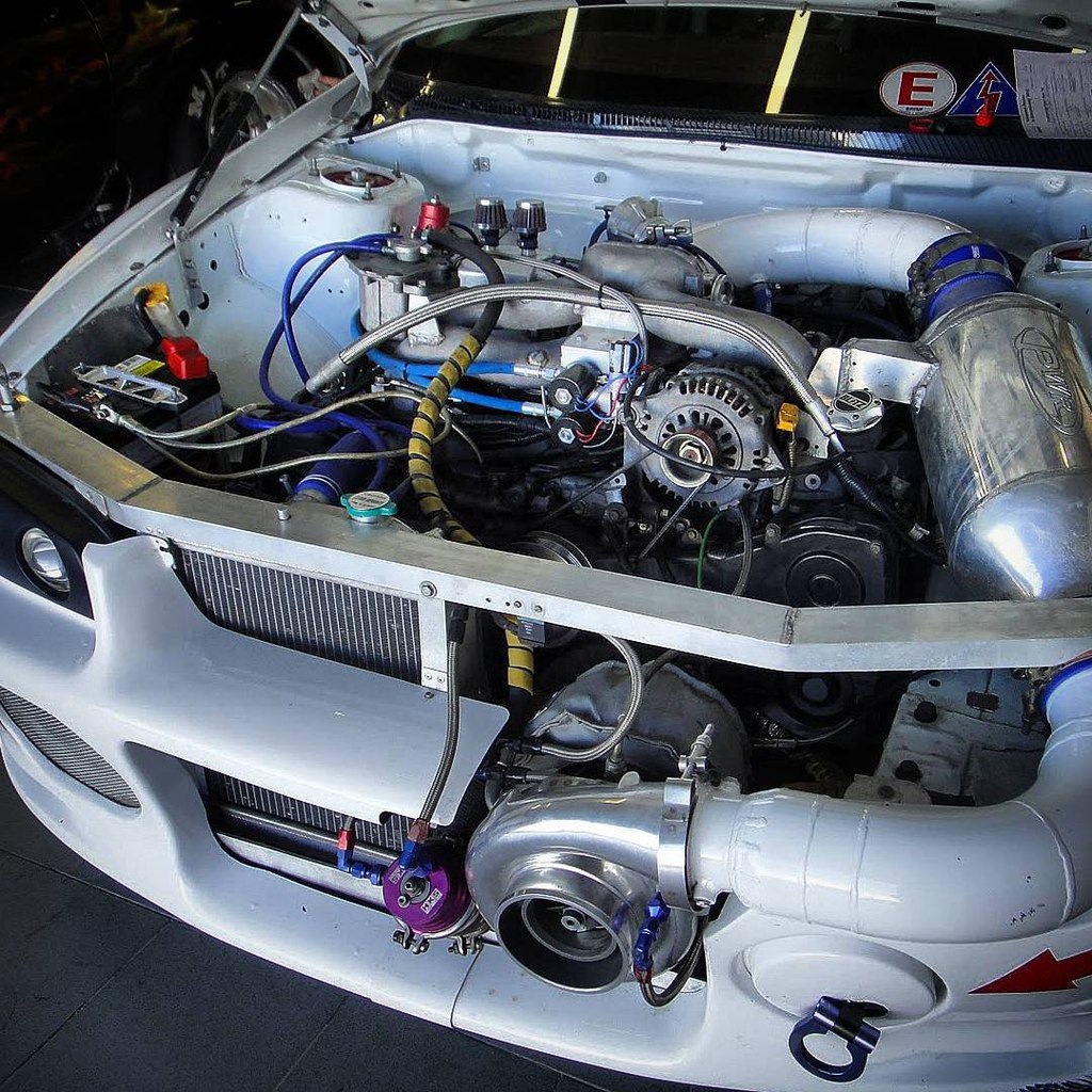

Попробовали настроиться на новом бензине — VP Import, до этого ездили на 113.
Катались, настраивались.

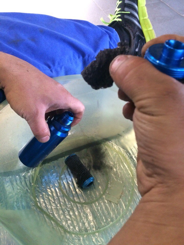

В процессе настройки загудел насос, и так же по логам было видно, что что то не так.
Чуть не положили мотор. Настройщик Александр Сабуров постоянно корректировал настройки — но результатов не приносило. Мотор жёстко детонил.
В итоге изменился характер работы топливного насоса.

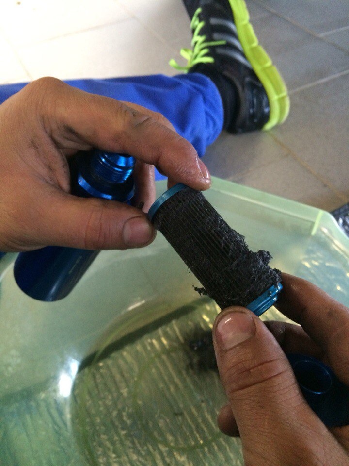

Не долго думая полезли проверять топливные фильтра, и вот такой сюрприз:
все фильтра забиты что это, и как оно там оказалось — не понятно.
Промыли, прочистили, и дальше настраиваться

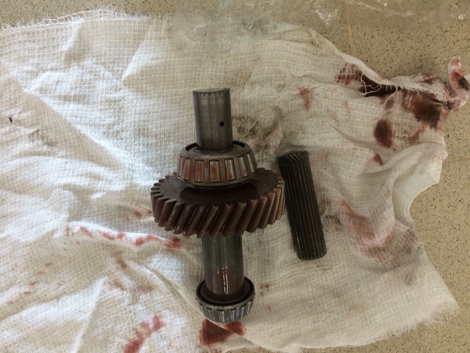

Решили сделать боевой заезд — опять сломали вал трансфера.
Но был запасной (спасибо ребятам из Омска и Казахстана) . Заменили, и снова в бой)

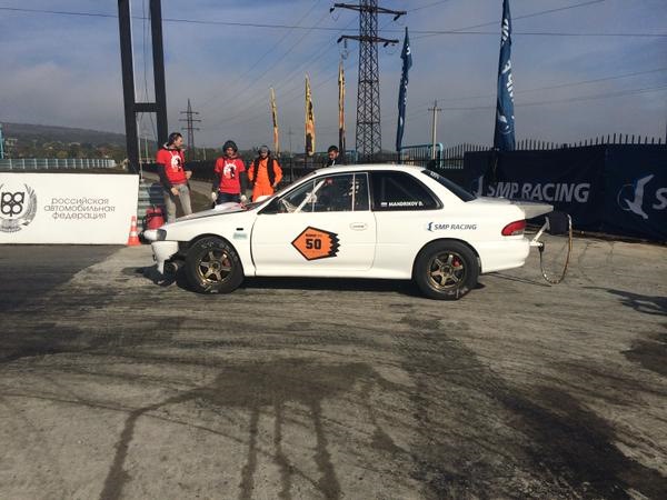

Было объявлено, что до конца квалификации остаётся всего 40 минут. Не теряя времени выезжаем первые.
Раздуваемся, хороший старт, придерживаю сцепление, дабы снова не сломать вал трансфера. Чётко отработаны все 4 передачи, тяга стабильная — время 8,765 — И сдвигаемся на 7ую строчку в квалификации.
Но расслабляться было рано — так как на старт по очереди выезжали близкие соперники по времени прохождения дистанции. Смотрим, стиснув зубы, за дальнейшим раскладом в сетке. Рустаму улучшиться не удалось, зато Геннадий, улучшаясь, и проезжая 402м за 8,718, за счёт этих пяти сотых — смещает нас на 8ую позицию по итогам квалы. Квалификация закончилась.

Насколько я понмаю, то что вы увидели в фильтре — результат работы топлива VPimport. Похожее описывают и с q16. Нет информации никакой по совместимости частей топливной системы с mtbe содержащим топливом?
Да в том то и дело — что сами удивились. Ещё на форе на 113ом ездили, и здесь почти весь сезон
