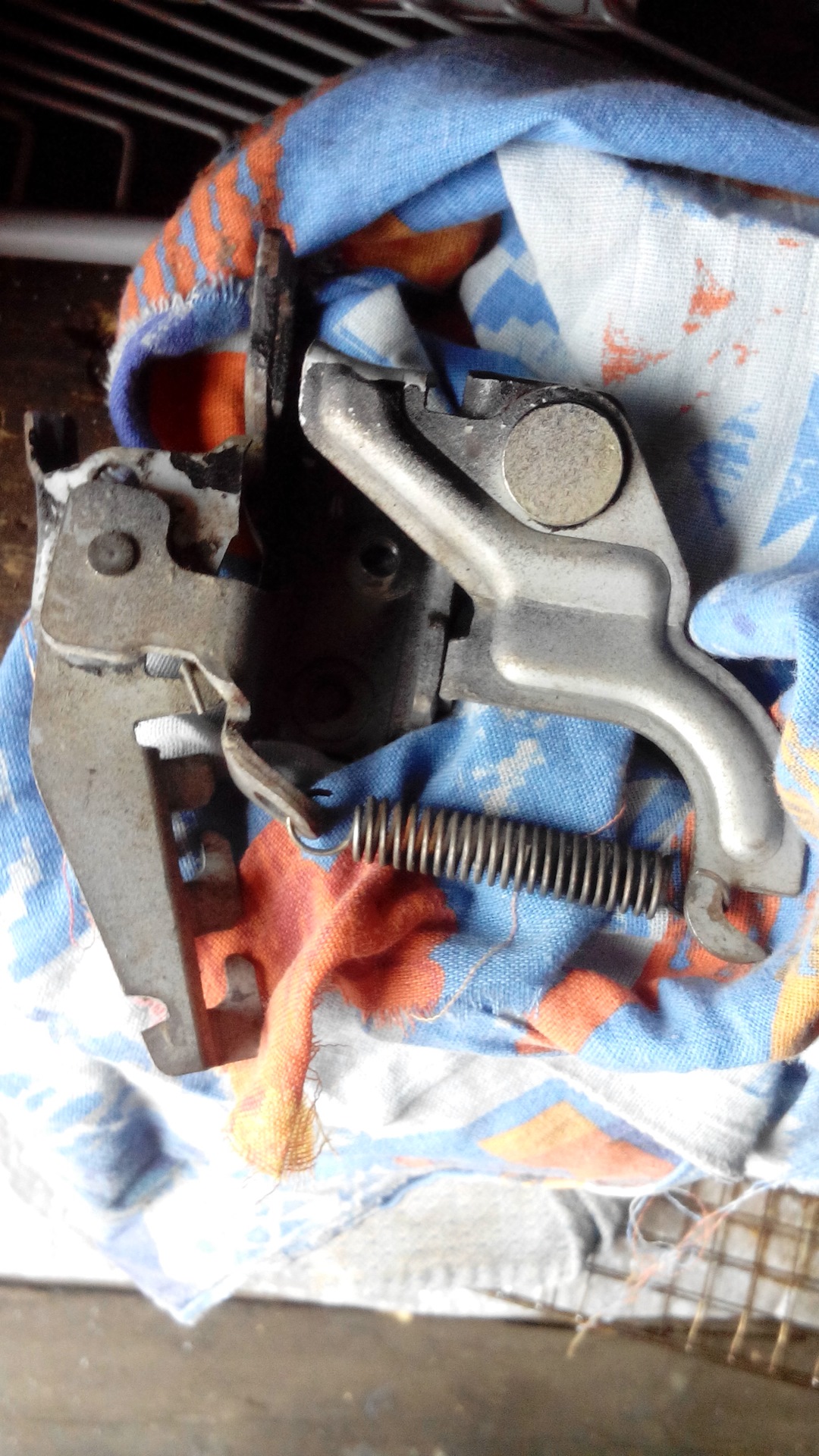

В одном из постов БЖ была тема про замок крышки багажника. Разобрался, в смысле с причиной)) при открытии крышки, "лепесток" замка не доставал до защелки. У замка два привода- электрический, с кнопки пульта сигнализации и механический с кнопки под сиденьем. Механический привод устроен: стальная струна в армированном шланге. Где-то заедает, толи передавило, но я не смог вытянуть струну. Выправил лепестокзамка, довольствуюсь электрическим приводом.
