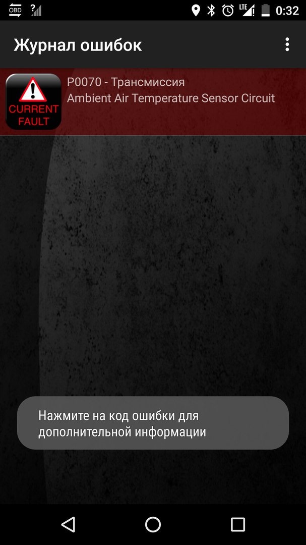

Причина была следующая, ни с того ни с сего отрубилось половина электрики на Феде. А именно не работало:
— омывайка стекла;
— климат-контроль;
— парктроник;
— фонари заднего хода;
— датчик температуры окружающей среды;
— и горела постоянно "красная" снежинка.
В итоге было куда все проще (фото приложу).
Отсоединился разъем в ногах у пассажира (их там 2а) от блока предохранителей. Обычно задевают его ногами.

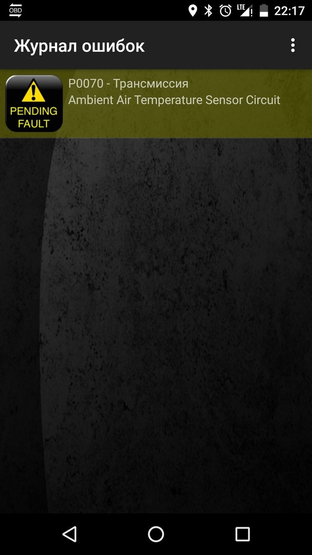

Просканировал ЕЛМом и выбил ошибку P0070 (так же чек загорелся). В итоге я фишку вставил обратно и скинул чек ЕЛМом.
Всем спасибо за внимание!

Перестала работать печка зимой, вылезла ошибка проверил — P0070 — Датчик температуры окружающего воздуха.
Все предохранители проверил с релюшками, уже отчаялся.
Нашел ваш пост.
Воткнул разъем — заработало все!
