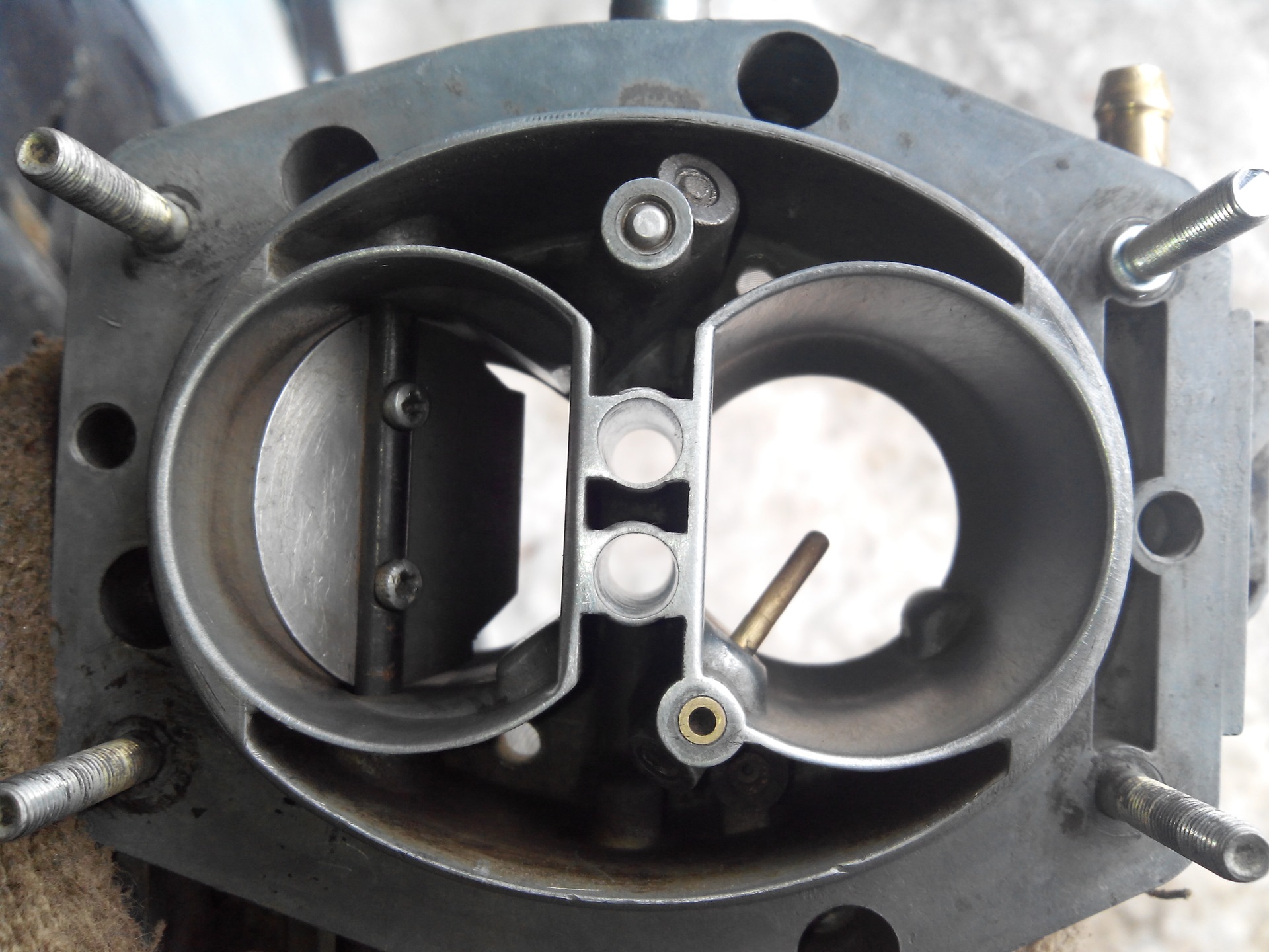

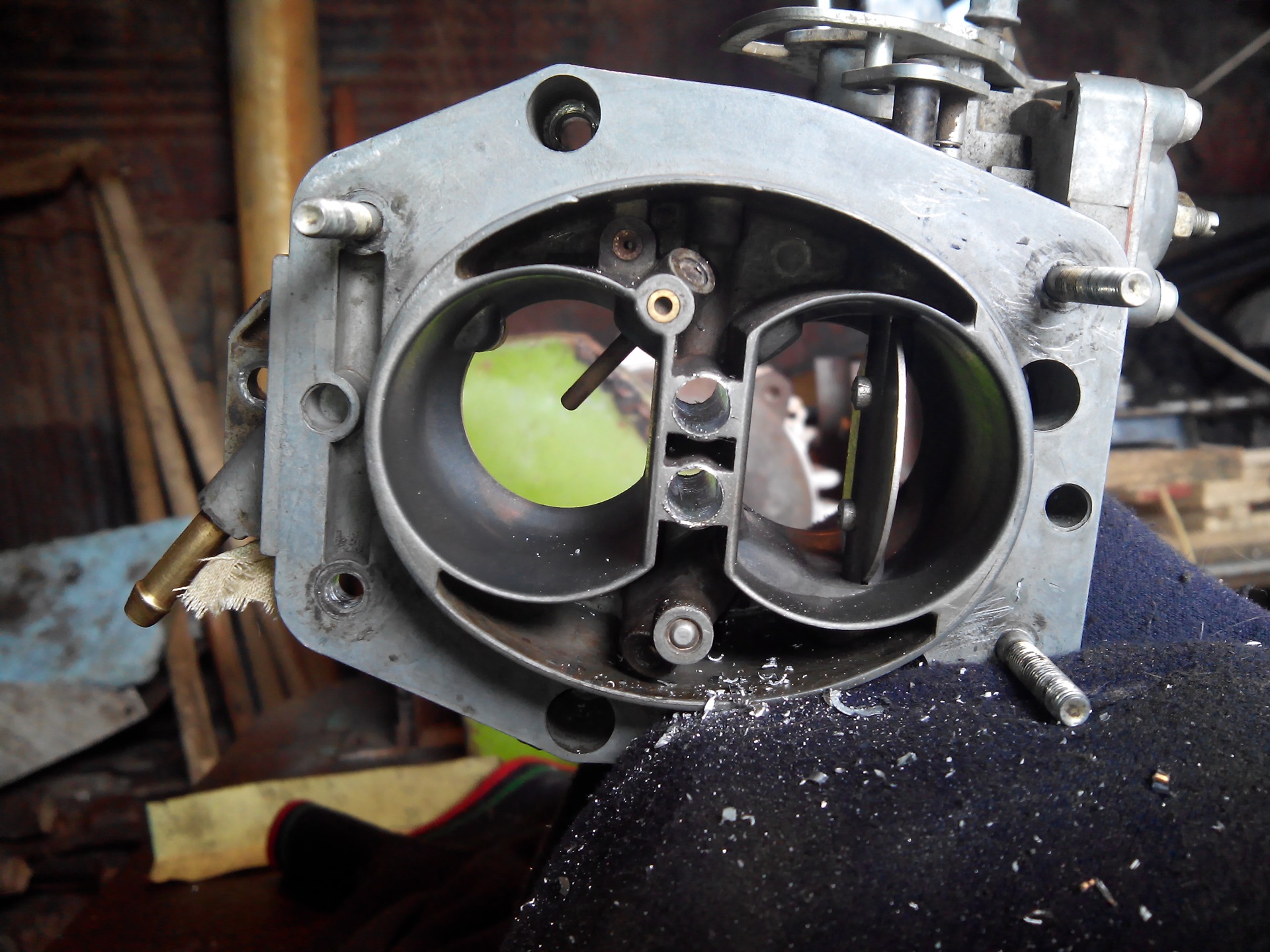

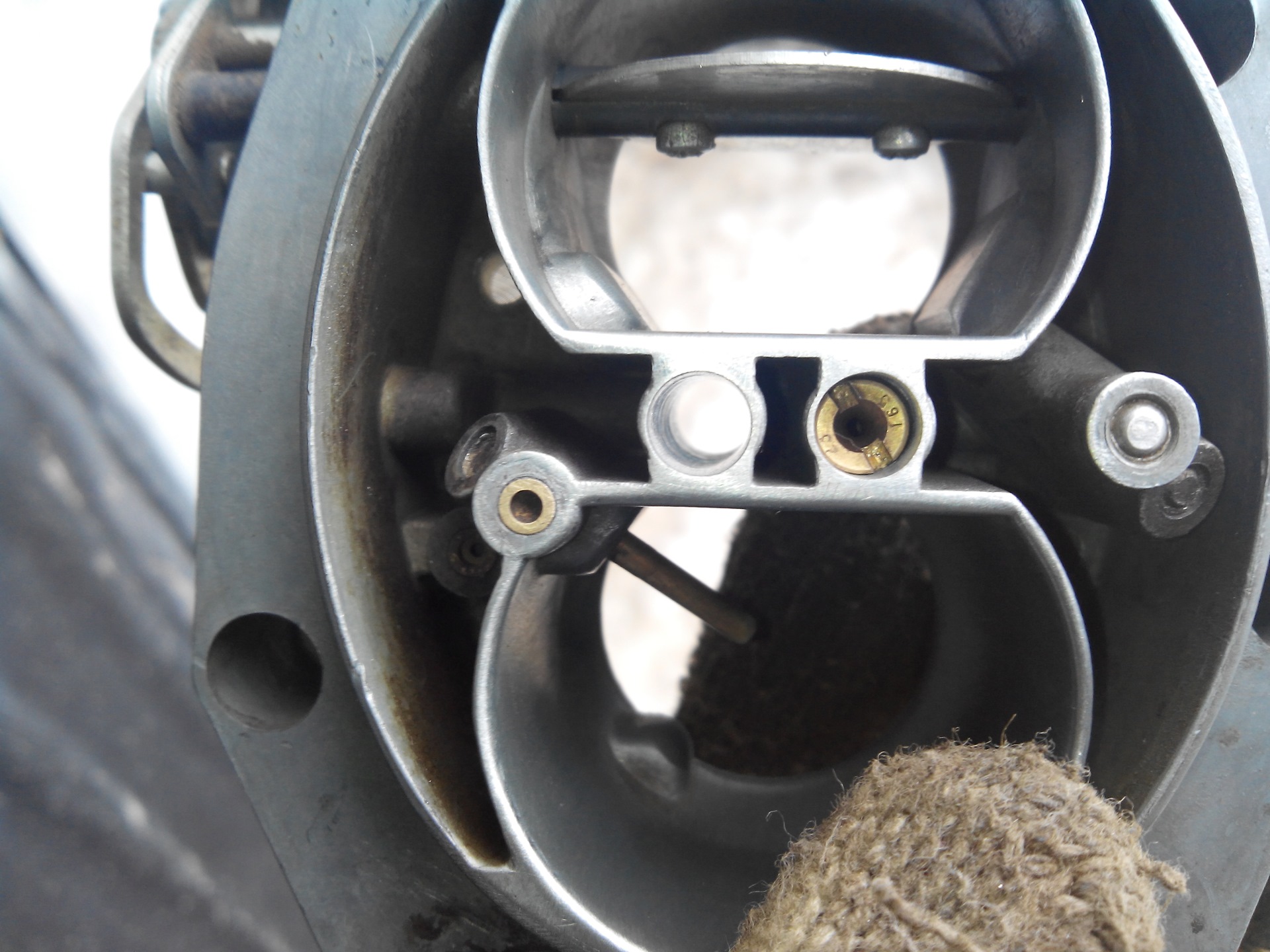

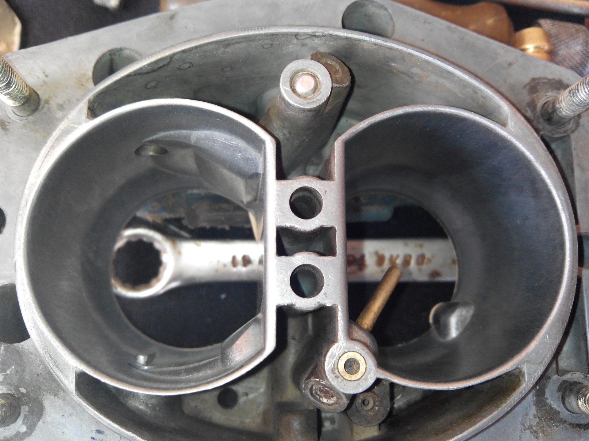

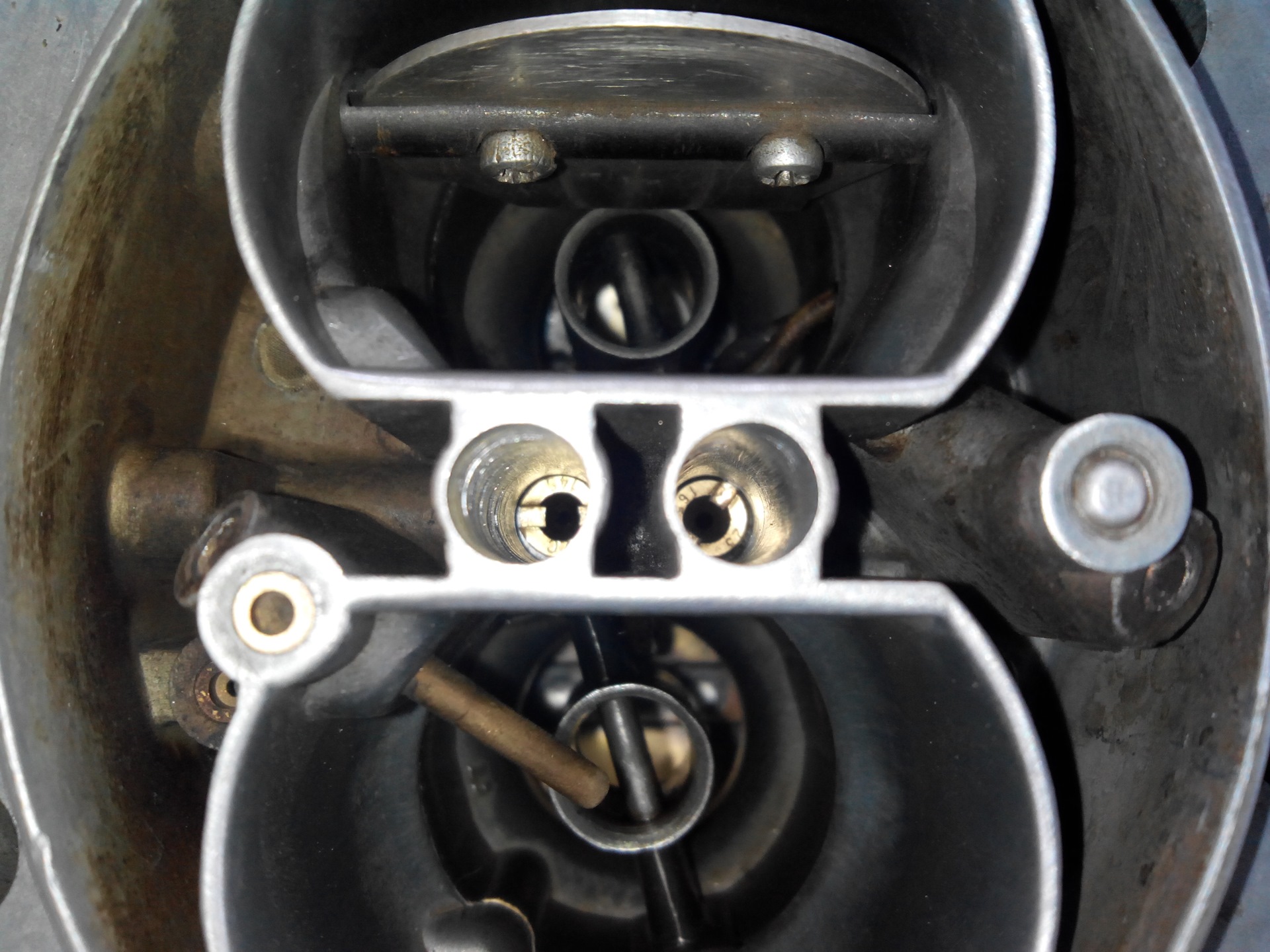

Идею увидел недавно у кого-то на ютубе, и данная доработка только для удобства.
Рассверлил до Ф = 7.3мм, воздушный жиклер Ф = 7мм.
Теперь для доступа к жиклерам не нужно снимать верхнюю часть.

У тебя получилось наглядное пособие, почему после работы с карбом, перед сборкой, а потом еще и перед установкой нужно его продувать.
Твоя фотка f-a.d-cd.net/46fcc06s-960.jpg
Смотри внимательно на воздушный жиклер :)))
Жиклёр в первой камере не многоват ли 165 ?
