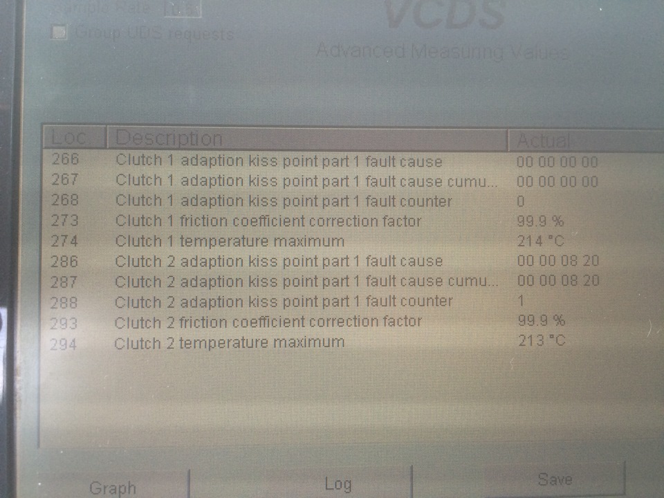

Дождался дерганья авто при движении назад. Решил провести самостоятельную диагностику ибо VAG-COM в наличии имеется. Хотел воспользоваться вот этой инструкцией openecu.net/blog/VAG/461.html#cut, но кнопка Meas. Block — 08 засерена у меня почему то. Жмакнул Adv. Meas. Values. эта инструкция тоже помогла vwts.ru/pps/pps_094_diag_akpp_0am_02e_rus.pdf Вот что получилось…
фотка с версией ПО

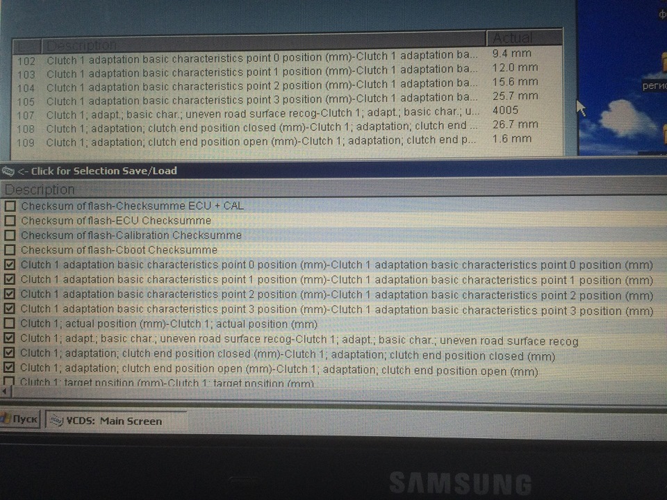

Определяем запасы ходов штока СЦ1 в крайних замкнутом и разомкнутом положениях соответственно. 1. нужно из параметра 108го вычесть 105й, должно остаться больше 1 мм. 26,7-25,7=1 мм При слишком низком значении максимальный крутящий момент не передаётся, сцепление пробуксовывает. при движении на высоких передачах и нажатии педали акселератора могут возникать толчки 2. А так же 102й — 109й = 7,8мм больше; 2мм. ЗБС
Определяем запасы ходов штока СЦ2 в крайних замкнутом и разомкнутом положениях соответственно 117й — 114й = 2,2мм больше 1мм. ЗБС. 111й — 118й = 9,7мм больше 2мм. ЗБС
Тут какая то ошибка по второму диску. че делать с ней хз. будем гуглить

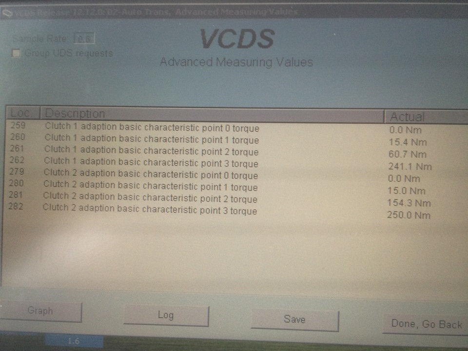

Это моменты. Видно, что у Сц2 во второй точке момент более чем в раза превышает аналогичный у Сц1. Рассчитываем какой-то коэффициент по следующей формуле, крутящий момент в положении 1 делим на разницу значений зазоров в положениях 1 и 0 должно быть больше 12. Для СЦ1: 260/(103-102)=15,4Нм/(12мм-9,4мм)=5,9 меньше 12. Это гуд Для СЦ2: 280/(112-111)=15Нм/(14,3мм-11,6мм)=5,5 меньше 12. Это гуд

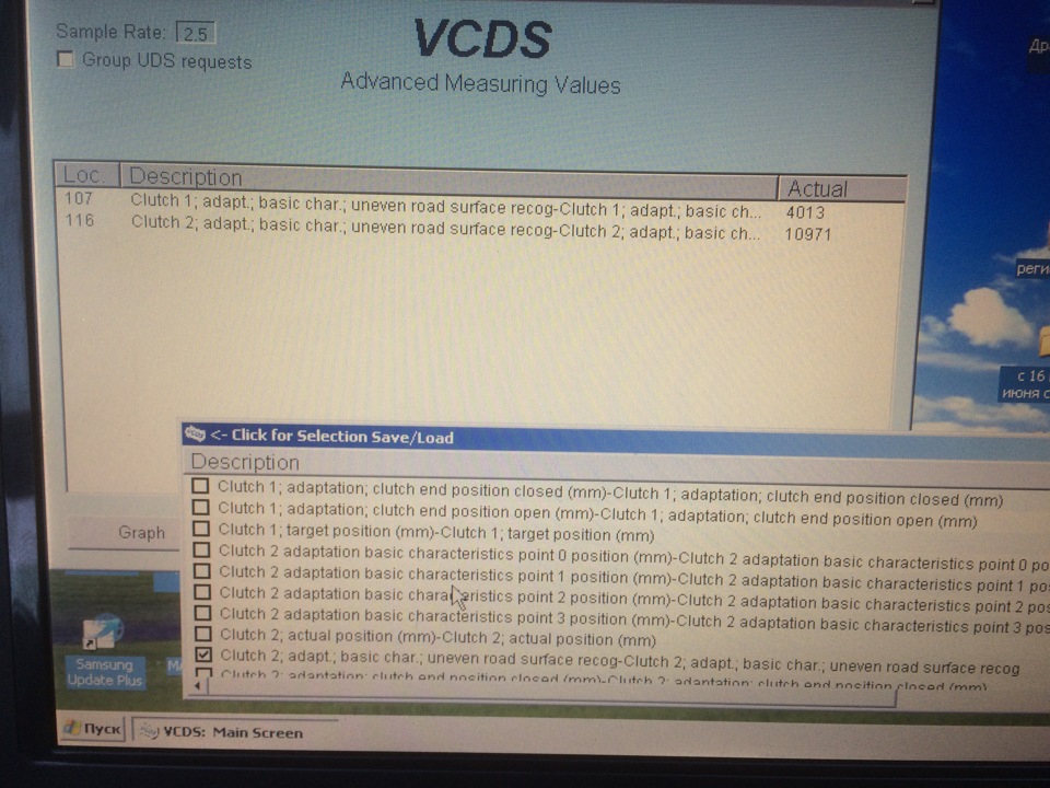

Определяем соотношение числа успешных адаптаций Сцеплений. Коэффициент не должен быть меньше 0,33. 107/116=4013/10971=0,36 Это плохо
В итоге: 1. Минимальный зазор равный 1мм для первого сцепления. 2. Низкий крутящий момент во втором положении так же у первого сапления. Следствие минимального зазора. 3. Коэффициент числа адаптаций близок к критическому уровню
