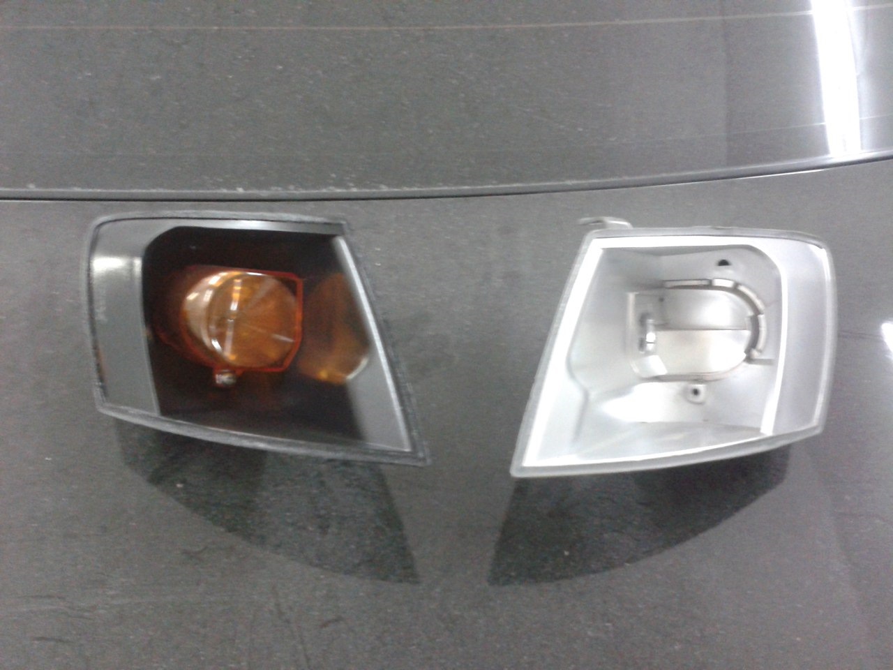

снял поворотники они внутри пыльные малость грязные( взял нож концелярский где место стыковки провел им пару раз и вуаля стеклышко снялось, почистил обезжирил и покрасил в черный взяв супер клей обезжирил и собрал обратно) вроде неплохо)
нее) не потеют, всё норм)
Тоже так делал) А с клеем потеть не будут? Я на герметик стекольный обратно клеил.
