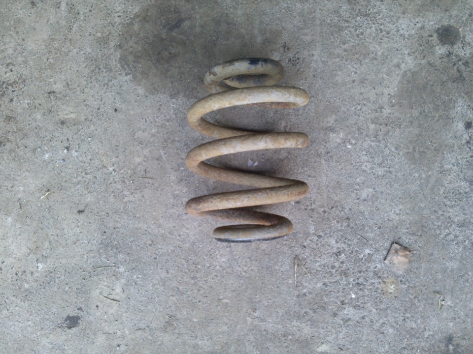

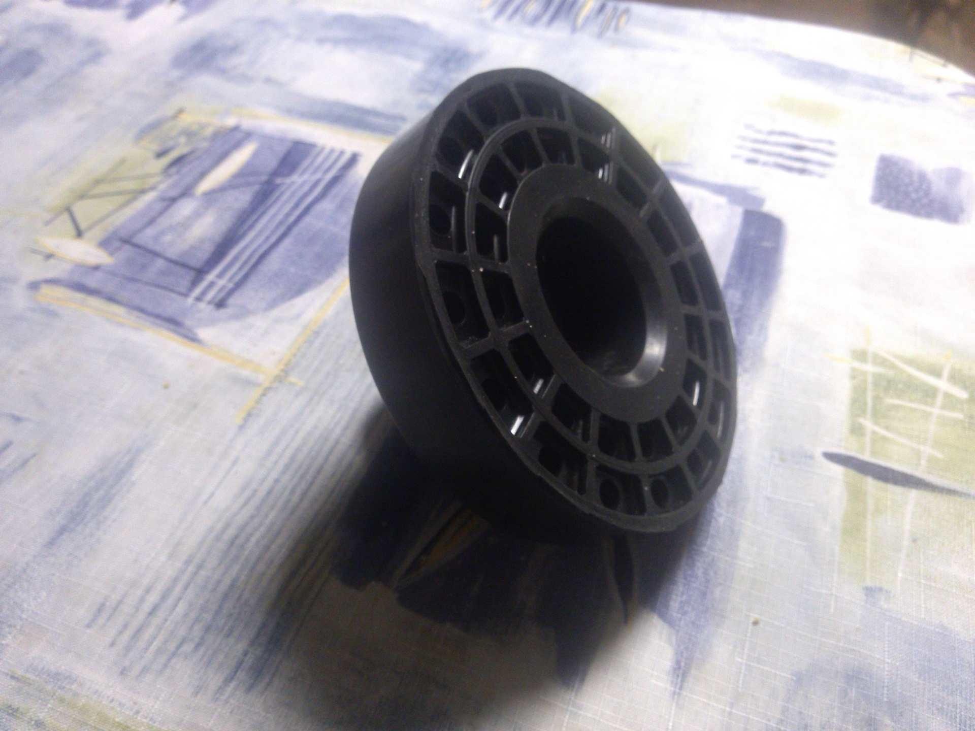

Сразу после приобретения VITO, решил заменить пружины, т.к. одна была сломана.Сперва хотел сменить одну на б/у, но не смог найти такую же (мои были вроде с грузовой или усиленные), и решил купить две б/у с другой грузовой, но судя по меткам они с пассажира(метки жёлтая-синяя), и решено было сменить резинки под пружины усиленные, но они не с Мерседеса.Зад машины поднялся, даже видно что и перед полнялся.
Осталась одна пружина, могу продать за очень дёшево.

А с чего проставки?
Незнаю, просто увидел на рынке и купил.Они просто стандартные.
situ
А с чего проставки?
ланос ) нексия итд )
