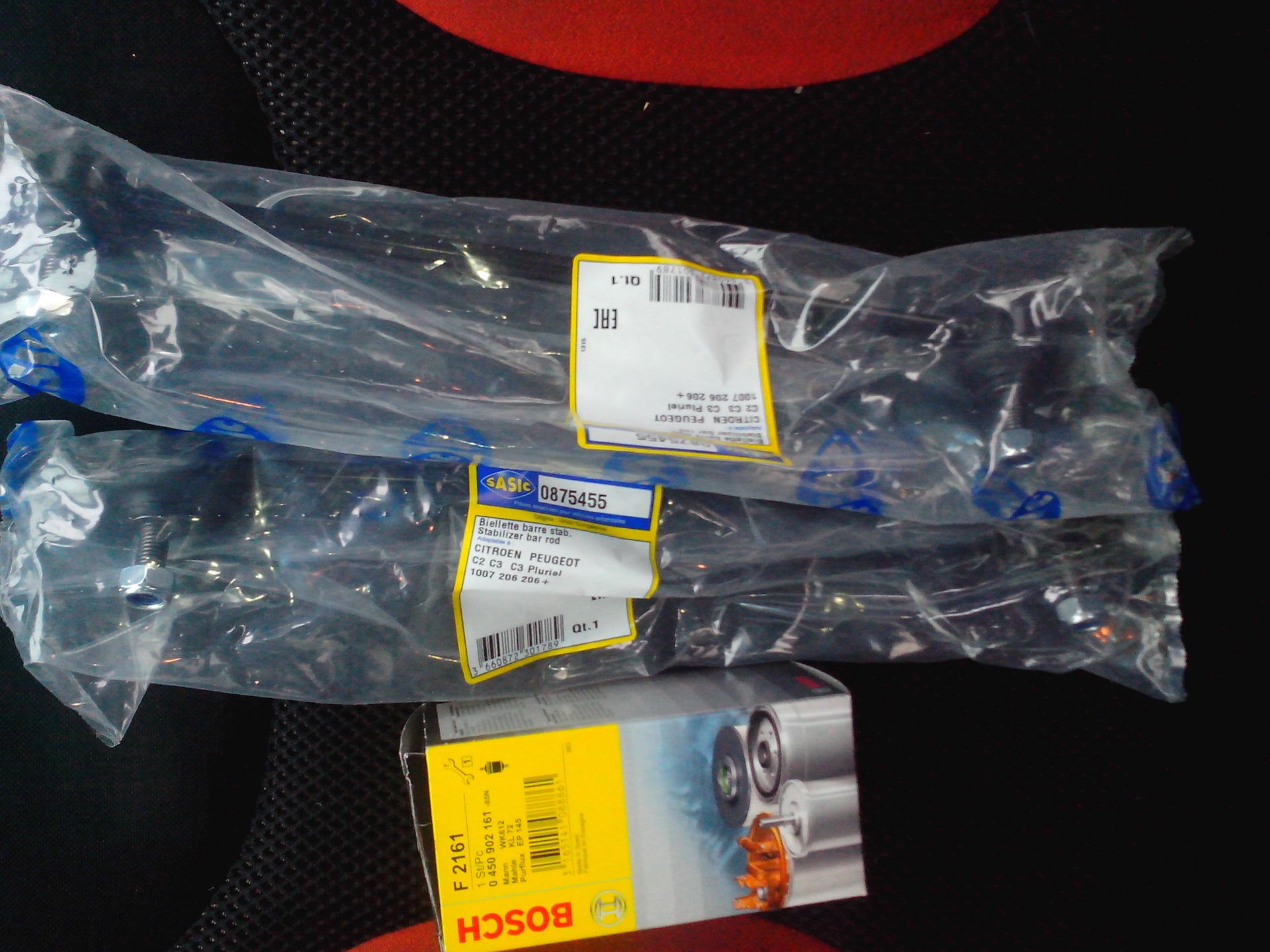

Затем заменил стойки стабилизатора и фильтр топливный

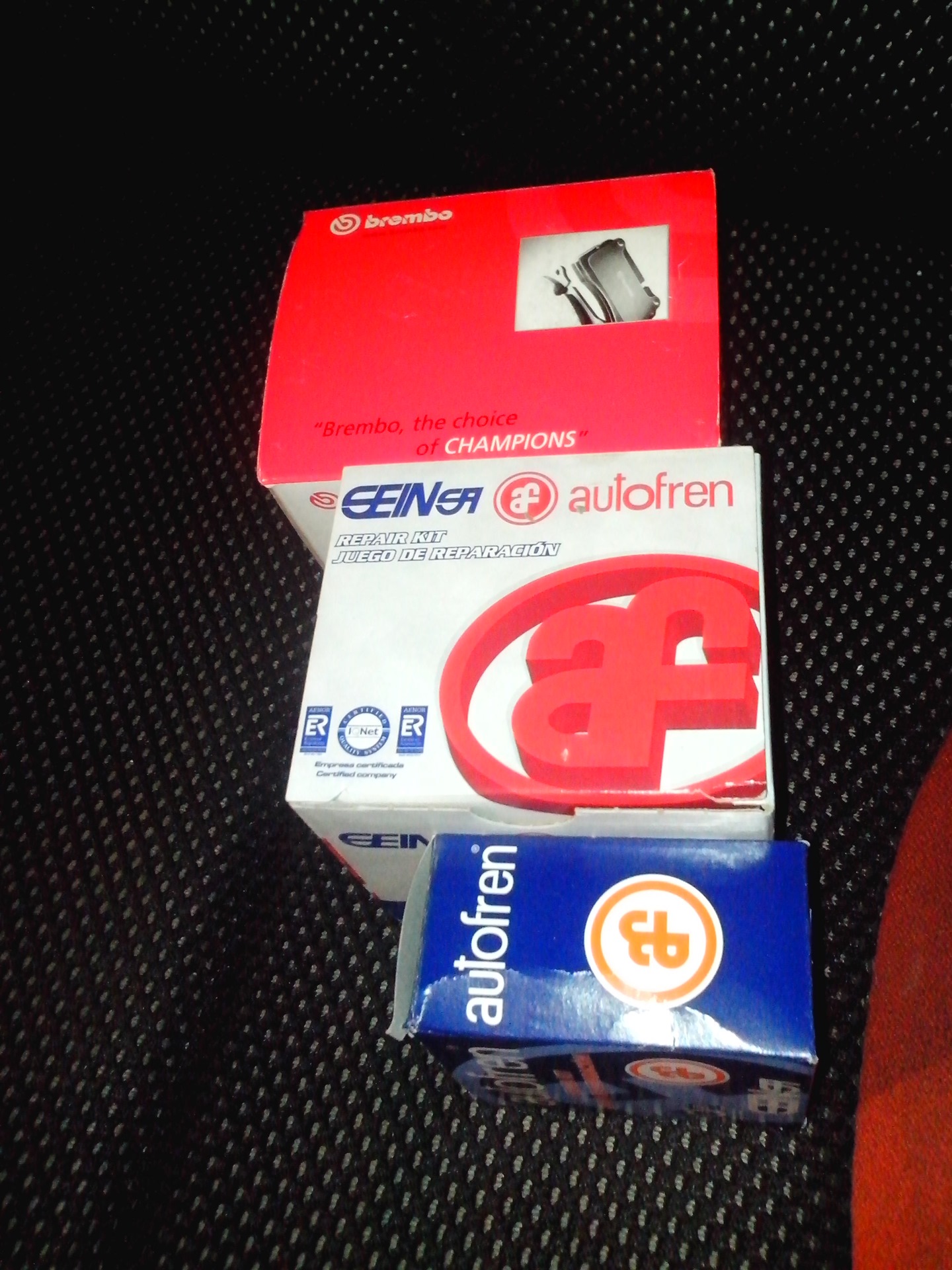

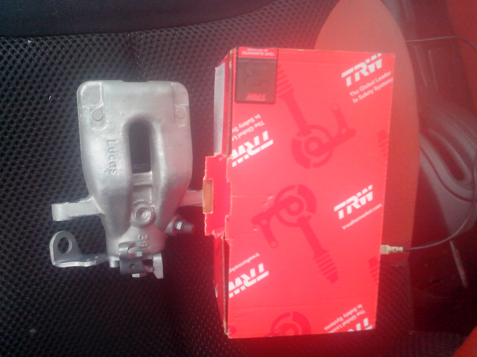

Ну и вернусь к проблеме тормозов, как только стукнули морозы, стало подклинивать заднее левое колесо, поменял тросс ручника — не помогло (писал про замену уже), купил ремкомплект суппортов (заодно колодки задние брембо поставил) + пружинки тормозные для суппорта от ВАГа — мимо,
купил суппорт всборе — помогло.

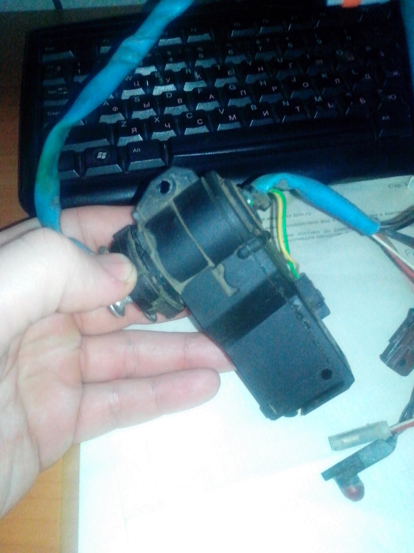

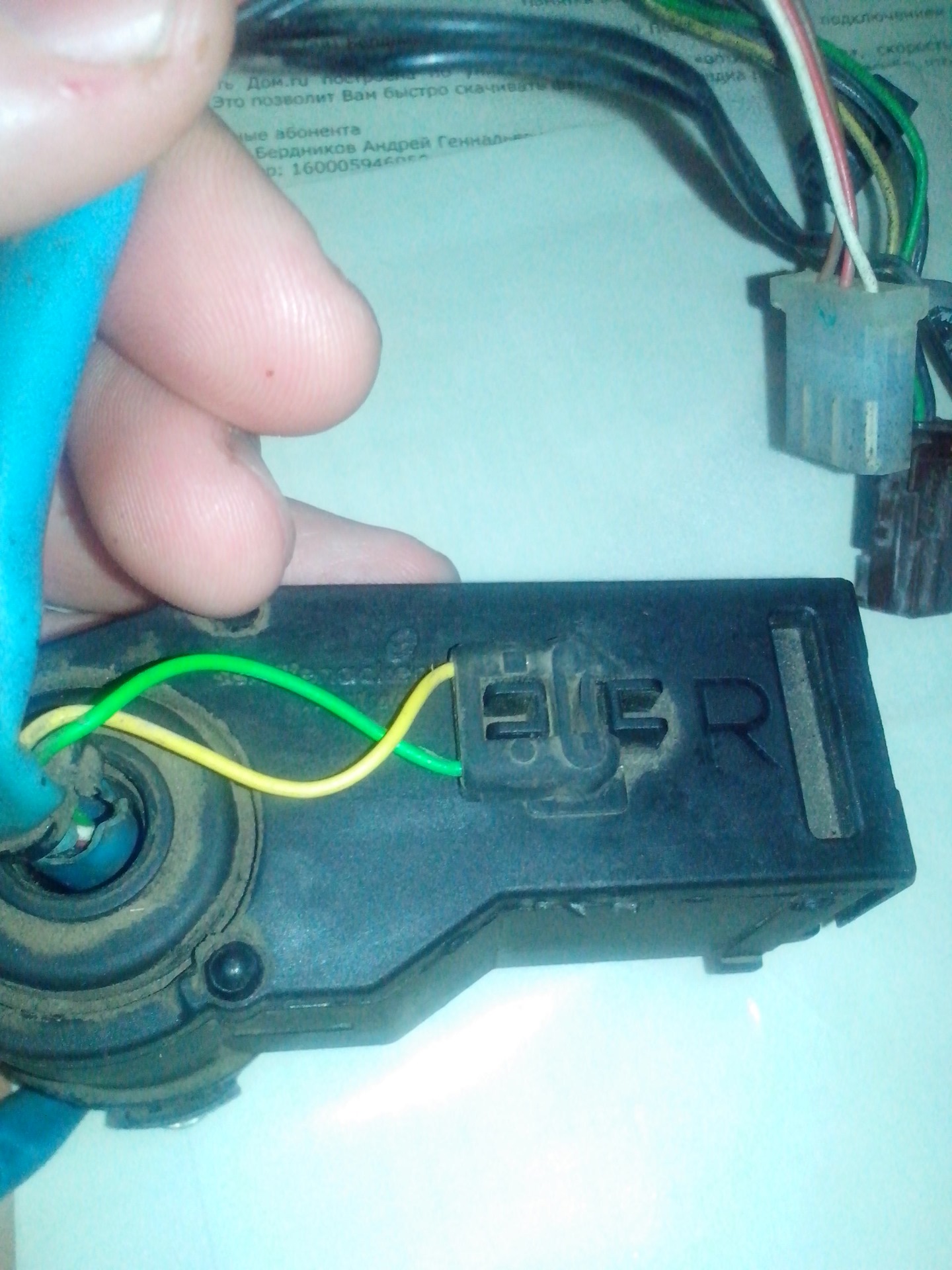

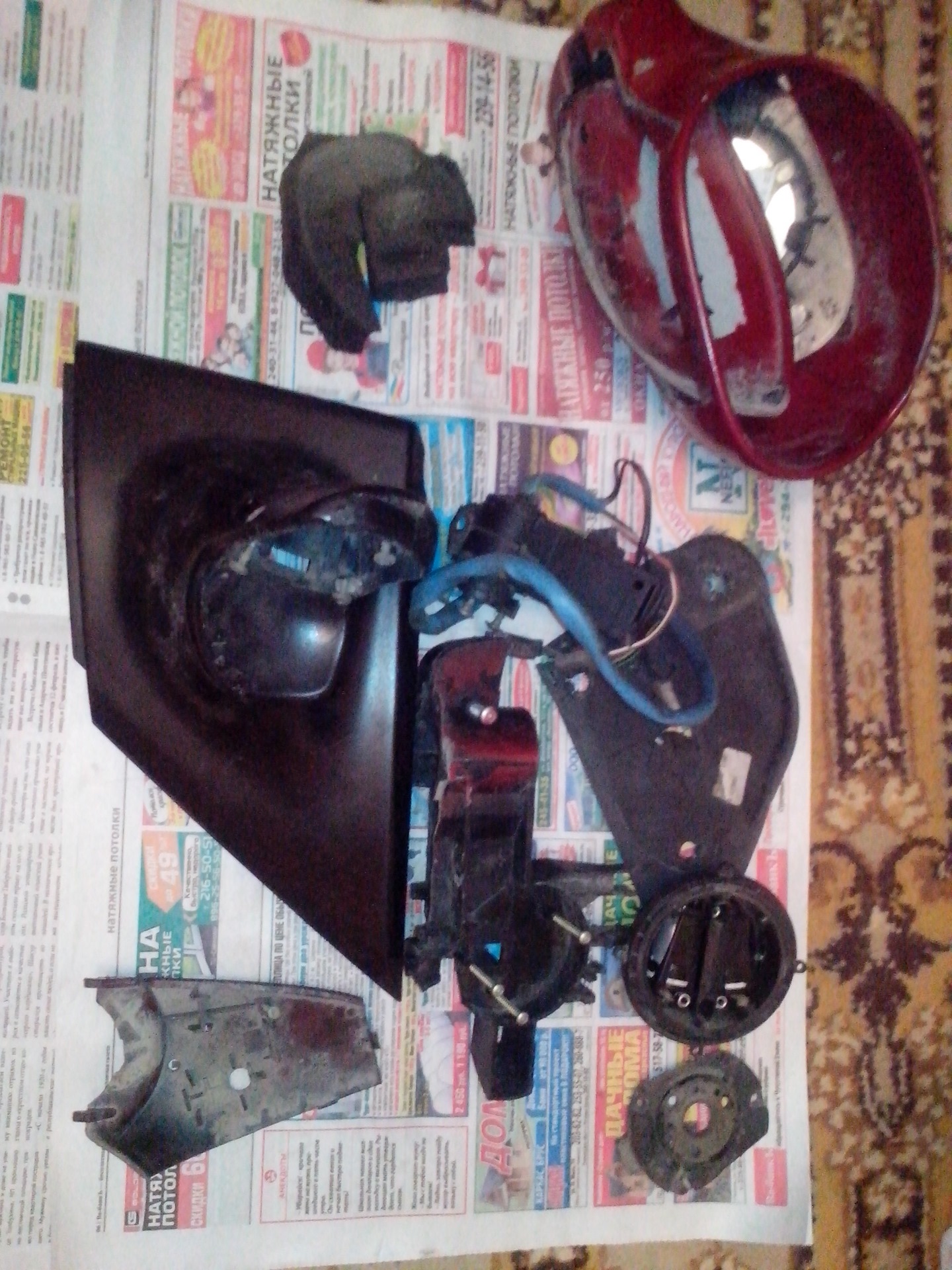

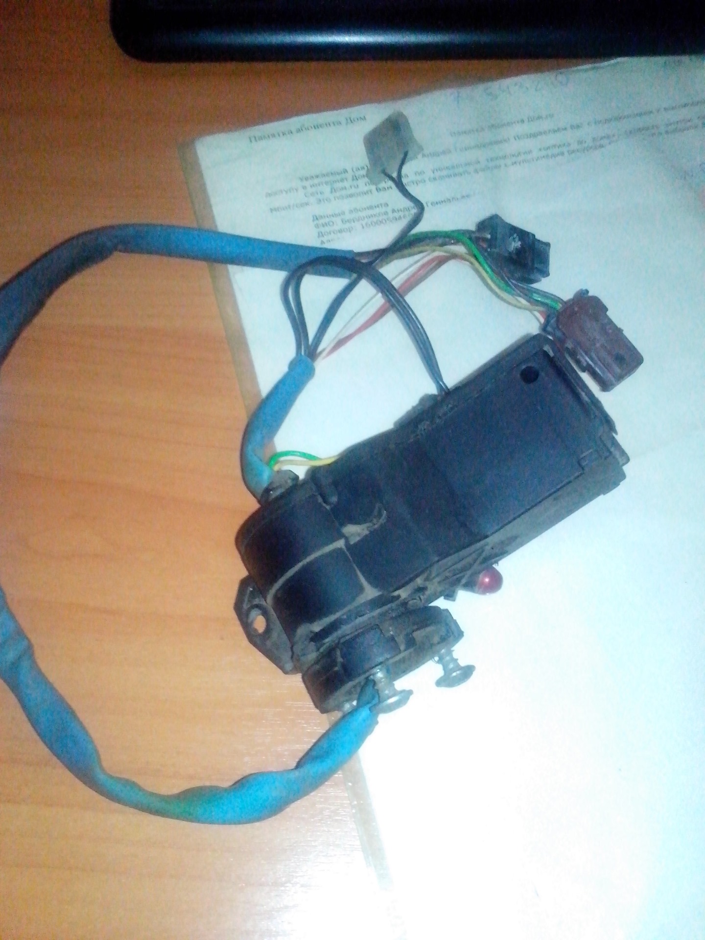

Ну и проблема с зеркалом, разобрал его, долго разбирал, логики в разборе не нашел — как то всё креативненько и не по нашему чтоль (или просто я 1 раз разбираю иномарочные зеркала, может просто я что то не понимаю), в общем пришел к такому набору хлама
добрался до моторчика, разобрал его и нихрина не понял, всё цело, ломаться нечему, в итоге ищу зеркало сломаное но с целым моторчиком таким

почему пружинки от ваг-мимо, что за код и что с ним не так?
пружины норм, встают как родные, но проблема была в суппорте
в комплекте 4шт?
Я попозже номера найду, по пружинке на суппорт
да, у меня тоже левый задний суппорт косячит. Тоже менял тросс, тоже не помогло. Точнее, стало немного лучше. Но после небольшого простоя, при трогании цепляет колодкой диск.
мне надоело это уже, ручником настолько отвык пользоваться, что и сейчас редко на него ставлю) пока катался так, перегрел диск, новые колодки тоже подпортились, по весне замена дисков вкруг с накладками предстоит
в моем же случае, наоборот, ручник всегда используется. А суппорт новый как-то не очень дешево стоит, насколько я помню, 200 евро
нет, нашел новый трв за 35 евро (если переводить в них)
