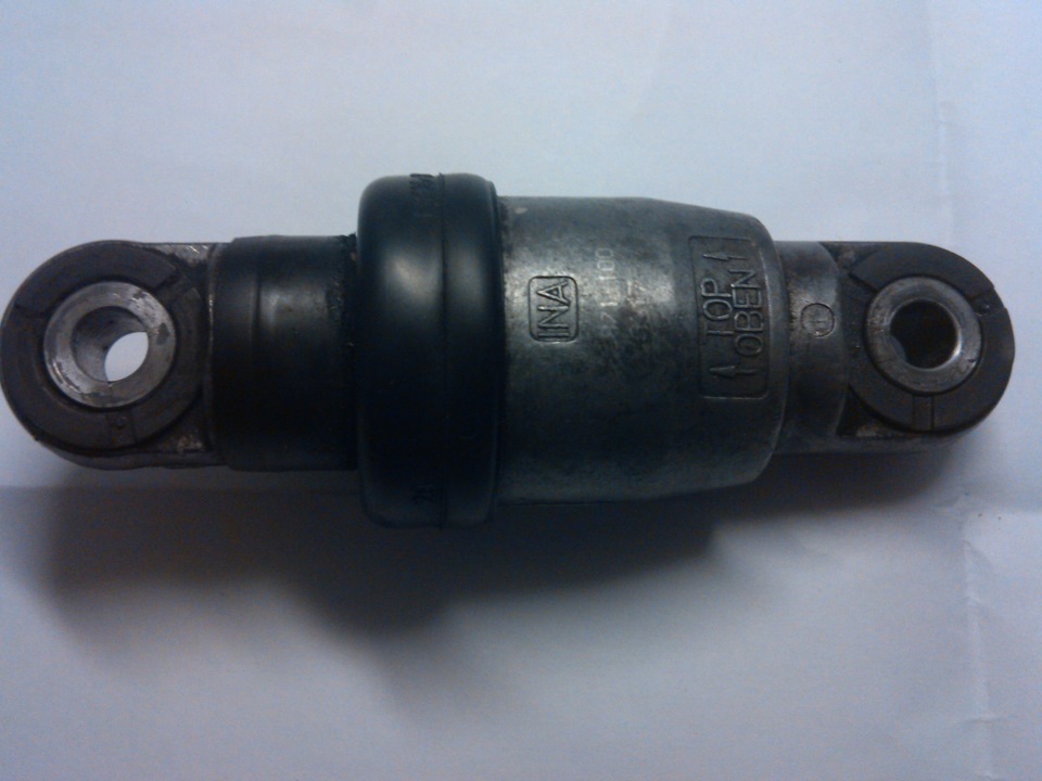

Появился у меня неприятный стук, под капотом. Что то связанное с ремнём и шкивами. Снимаю ремень, тишина, ставлю стучит. И стук увеличивается при нагрузке на генератор. Обгонная муфта у меня новая, ремень новый, а натяжитель "вечный", от Павла (Кот Бегемот с КК). На работающем двигателе обратил внимание на демпфер натяжителя, потрогал его и обнаружил, что стук идёт от него. Снял, осмотрел. Оказалось что изношены алюминиевые втулки, сквозь которые демпфер крепится к двигателю и кронштейну. Решил сделать собственную конструкцию.
После установки доработанного демпфера наступила долгожданная тишина.
По каталогу Ссанг Ёнга демпфер идёт в сборе с натяжителем ремня. Это дорогое удовольствие, к тому же не надолго. В каталоге БМВ есть демпфер отдельно, цена 2500-2800руб. Но мне показалось, что мой вариант дешевле.
P.S. Данная доработка может быть полезна не только владельцам SY, но и владельцам BMW, WV, AUDI. На некоторых моделях этих марок, стоит такой же демпфер, значит и проблемы схожие.

Общую длину лучше сделать по больше, на 1,5-2мм, что бы втулка упиралась в блок двигателя. Будет лучше.
Тут, на фото заводская втулка с бортиком, от демпфера Кайен Но у неё тоже прослабленая посадка, а сам демпфер более тугой, чем наш.
Спасибо, я ещё думал родные пластиковые поменять
Ни разу не заморачивался заменой этих втулок.
Просто заменить алюминиевые?
Если пластик живой, то да. Посадка втулки должна быть плотной. У себя замерял отверстие в пластике, там 14,9-15,0 В итоге втулки точил 15,2. 2 десятаи норм преднатяг, для материала пластик-металл.

Привет. Как показала практика моё решение со стальными втулками в штатный пластик имеет право на жизнь. Но как показали ходовые испытания неоригинальные демпферы так как нужно не работают. (От Бмв, Ауди и Фолькса очень мяггие, а от Порше очень жёсткие. При чём демпфер от Порше легко убивает обгонную муфту на генераторе.) Долго ходит только оригинал, а он отдельно от самого натяжителя не продаётся. Но свои втулки я ставил и они ходят и ни чего не разбивает. Нужно следить за состоянием ремня, обгонной муфты генератора и за самим натяжителем.
Привет. Есть еще втулки заводские General Motors 96879255, если точить влом можно ставить — а от пластиковых болт разбивает, тот который соединяет две части натяжителя.
5 лет стоят втулки, стальные и ни каких проблем. Износ минимальный. Демпфер работает.
Вообще не парился, взял нарез втулки из трубы полипропиленовую армированную 20мм.
уже год езжу без износа втулок и стуков.
Вы машину купили год назад, а я десять и тоже ни чего не стучит)))
А почему они изнашиваются?
Стальные не изнашиваются. Изнашиваются родные. Они из алюминия и болтаются даже на новом демпфере. Так износ заложен в конструкции.

Народ спрашивал, как сделать проще и дешевле. Я ответил. Для себя уже давно решил данный вопрос. Точу стальные. Но у меня целый цех по метало обработке имеется))))
Вы Дмитрий — супер. Надеюсь мои родные втулки протянут подольше )
Родные, это алюминиевые? Они и на новом демпфере имеют слабую посадку.
и сколько на твоей втулке демпфер прошел? или ходит еще? сделал себе тоже втулок таких)))) только у меня диаметр внутреннего размера почему-то больше, на болт м10, наверное первый хозяин сцуко химичил!
Пока ходит. тысяч 10 уже прошёл. М10 не может быть, в блоке отверстие М8, хотя могли сорвать резьбу и перерезать.

Диаметр втулки 15,2мм. Длина до упора 14,5мм Диаметр упорной части 19-21мм Отверстие под болт 7,9-8мм. Материал сталь 45.

Похоже. Только вместо 13, я делал14. А отверстие под болт 8.0мм. А диаметр шайбы 21мм.

Я заливал трансформаторное.

Приподнимаешь резиновый пыльник и шприцем, без иголки, доливаешь. Я доливал гидравлическое масло, типа веретёнки только импорт, с большими допусками по температурам. Что то от -40 до +80". Какое точно не помню. Доливать аккуратно, на ремень положить тряпку. После 2-4 раз сжать отпустить. Часть масла выдавит обратно.

Если в середину пальцем по сильнее нажать, то старые должны вывалится. Мои втулки удобно ставятся в тисках.

Доливать нужно только если оно вытекло. У меня он снаружи сухой. Тем более доливать нужно не просто масло, а гидравлическую жидкость(гидравлическое масло).

Длина до бортика 13мм. Общая длина 14,5мм. Диаметр до бортика 15,25мм.(проще вынуть штатную втулку и замерить отверстие. Износ может быть больше\меньше) Диаметр бортика 20-21мм. Толщина бортика 1,5мм. Диаметр отверстия 8,01мм. Материал ст45.

Пластик не разбивает, стирается алюминий. У меня демпферов два. Один родной, его фото я и выкладывал, а второй б\у от Павла, он уже со втулками стоит на машине. Ставил вчера. Вот на втором эти втулки были вообще овальные и люфт достигал 2-х.мм.
