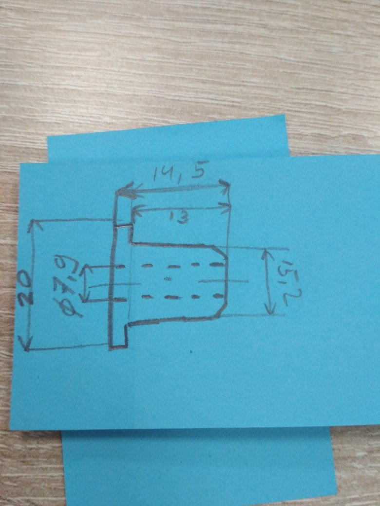

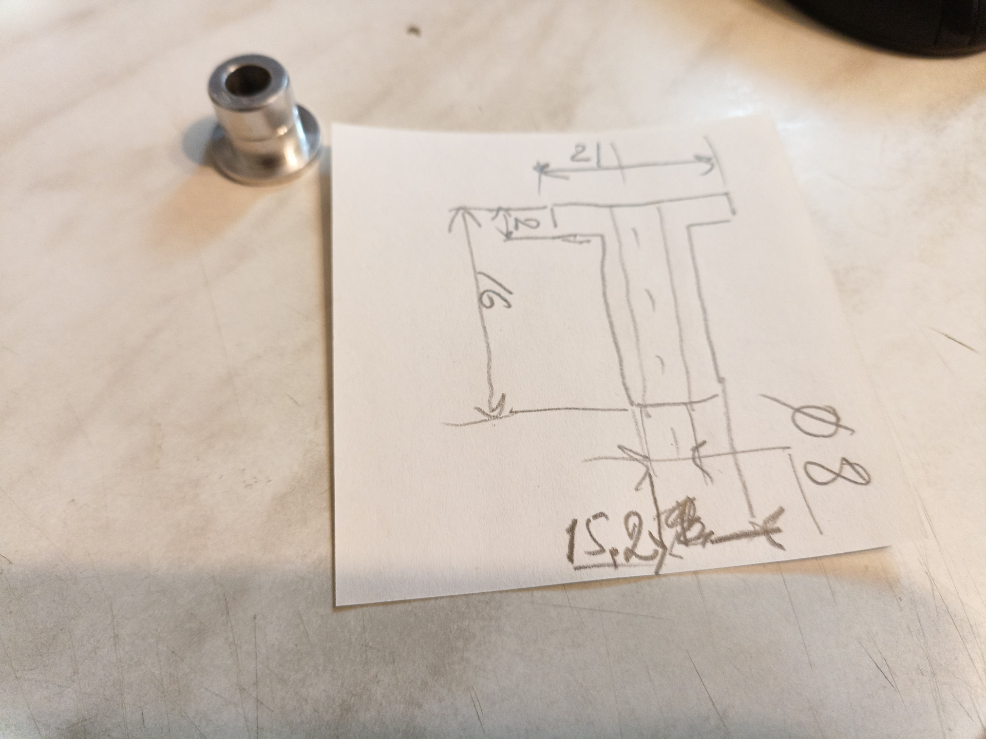

Появился у меня неприятный стук, под капотом. Что то связанное с ремнём и шкивами. Снимаю ремень, тишина, ставлю стучит. И стук увеличивается при нагрузке на генератор. Обгонная муфта у меня новая, ремень новый, а натяжитель "вечный", от Павла (Кот Бегемот с КК). На работающем двигателе обратил внимание на демпфер натяжителя, потрогал его и обнаружил, что стук идёт от него. Снял, осмотрел. Оказалось что изношены алюминиевые втулки, сквозь которые демпфер крепится к двигателю и кронштейну. Решил сделать собственную конструкцию.
После установки доработанного демпфера наступила долгожданная тишина.
По каталогу Ссанг Ёнга демпфер идёт в сборе с натяжителем ремня. Это дорогое удовольствие, к тому же не надолго. В каталоге БМВ есть демпфер отдельно, цена 2500-2800руб. Но мне показалось, что мой вариант дешевле.

Здравствуйте, дайте размеры стальной втулки
Общую длину лучше сделать по больше, на 1,5-2мм, что бы втулка упиралась в блок двигателя. Будет лучше.
Тут, на фото заводская втулка с бортиком, от демпфера Кайен Но у неё тоже прослабленая посадка, а сам демпфер более тугой, чем наш.
Спасибо, я ещё думал родные пластиковые поменять
