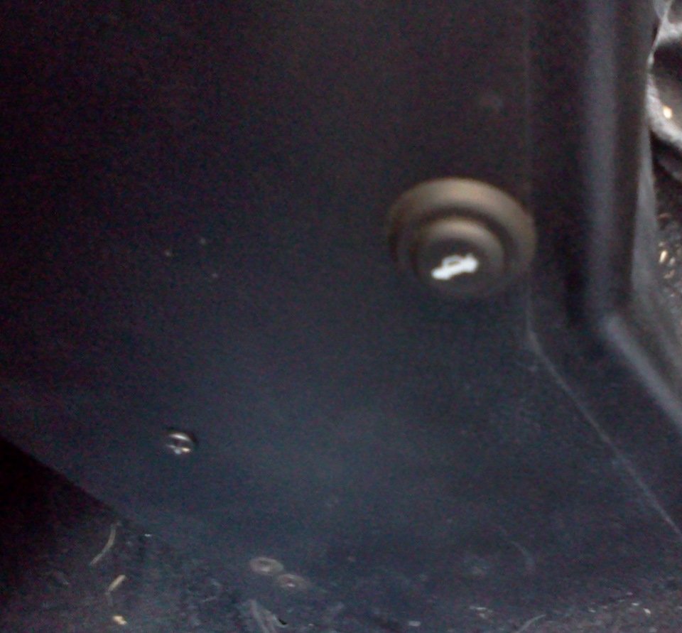

У всех есть, а у меня нет. Ставлю привод для открытия багажника с кнопки и с брелка.
Описания делать нет смысла, полно и на драйве, и в инете. Скажу только что язычок замка я сверлил и делал тянущий принцип открывания.
Ну и традиционная схема:
Кнопку использовал от десятки, прикрепил с боку бороды.
Фотика под рукой нет, поэтому все щелкал на старый мобильник, сорри!
Подключил триггер капота, триггер багажника (кнопка осталась от старой сигналки). Теперь что откроешь, все орет))))
