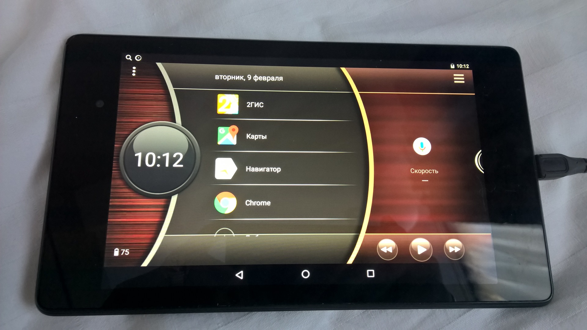

Всем привет. Наконец то нашёл руль который хотел, для того чтобы активировать круиз контроль, нормально управлять бортовым компом с руля и улучшить внешний вид авто. Также был прикуплен Планшет nexus 7 2013 для установки вместо ненужного перчаточного ящика. Пока ждём проводов и преобразователей с китая, потихоньку его пытаемся настроить. Рамка от страны уже едет с Новосибирска. Так что ждём ништяков и будем устанавливать. Кстати освободился штатный борт комп который под перчаточным ящиком.

на нексусе же экран меньше чем вырез в рамке да?
Экран меньше.
жалко, надо попробовать подобрать еще что-нибудь, может на винде…
Пили родную и подгоняй под размер.

Тоже интересно. Кроме музыки. Что планируешь с него получить кроме инета. Какой адаптер будешь использовать чтобы считывать показатели работы авто?
Адаптер есть блютуз elm 327. Но пока немогу найти нормальную прогу для подключения. У кого то с torque работает, моя не хочет. Буду пробовать юсб. Музыка мне с него не нужна, в основном инет навигация для начала а там посмотрим. Жду провода хаб и преобразователи для питания.

Опиши по подробней какие манипуляции производишь с нексусом, что дополнительно докупал и т.д. Интересная тема ))) тоже Давно мучают вопросы замены страды на нексус ( но мне надо с него музыку получить, то есть необходима звуковуха дополнительно …)
Привет. Как сделаю напишу подробный отчёт. Так все на pccar все есть. Да и на драйве много кто ставил уже. Я только начал, прошивку хочу родную оставить. У людей получается выводить звук через юсб аудио дальше на усилитель и т.д.

Звук через УСБ преобразователь хочешь на оптику, хочешь на линейные. Главное купи соответствующий преобразователь. Я покупал УСБ-оптика (стоил какие то копейки — то ли 5 то ли 10 баксов на ибее). Играет нормально. Штатную голову вообще не включаю.
У меня нексус первый правда… тот, что постарей.
Где купить? как выглядит? как называется? )))
www.ebay.com/itm/PCM2704-…fcd0dd:g:DZUAAOSwv0tVJBpl
Спасибо, покумекаю …
