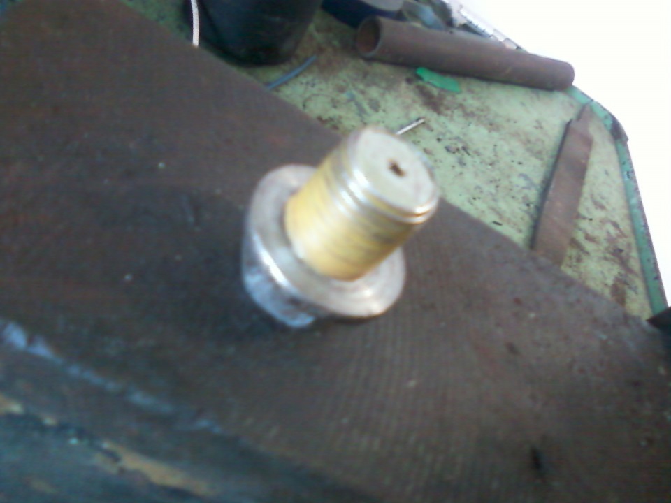

На спидометре 306 749 км. принял решение пока есть свободное время и деньги заменить все это одним заездом. Итак масло в двигатель Mobil 10w40, фильтр маслянный Knecht. Куплено было ранее за 50 $, сейчас бы взял Motul 10w40, поменяю не позже чем через 5 тысяч км. однозначно! Причина банальна — иногда на горячую подстукивал гидрокомпенсатор, решено было почаще менять масло и за счет очищающих компонентов заключенных в нем вымыть гадость из мотора без использования отдельно добавленных очистителей. С момента предыдущей замены прошло 4500 тыс. км, залито было то же Mobil 10w40. Могу сказать что звук мотора стал поприятнее и самое главное перестал греметь гидрокомпенсатор это из хорошего! Из плохого не порадовало состояние сливного болта, точнее резьбы в алюминиевом поддоне, которая кривыми руками закручивающих до мегамаксимального усилия была слизана настолько что намотанная предыдущим владельцем непонятная сантехническая лента на резьбе болта едва держала его в своем месте! Проблема решена посадкой болта на хороший дорогой герметик.

Болт лучше заменить, он стоит копейки;-)
