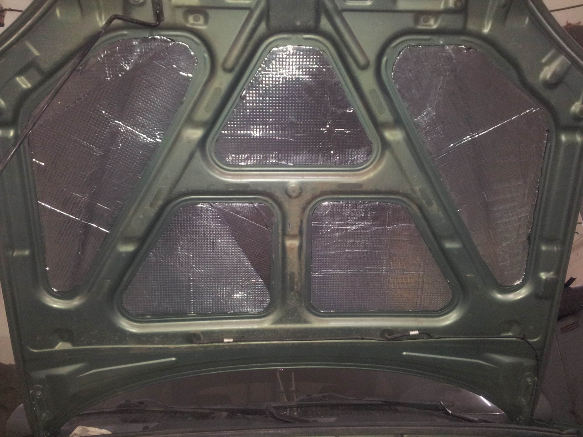

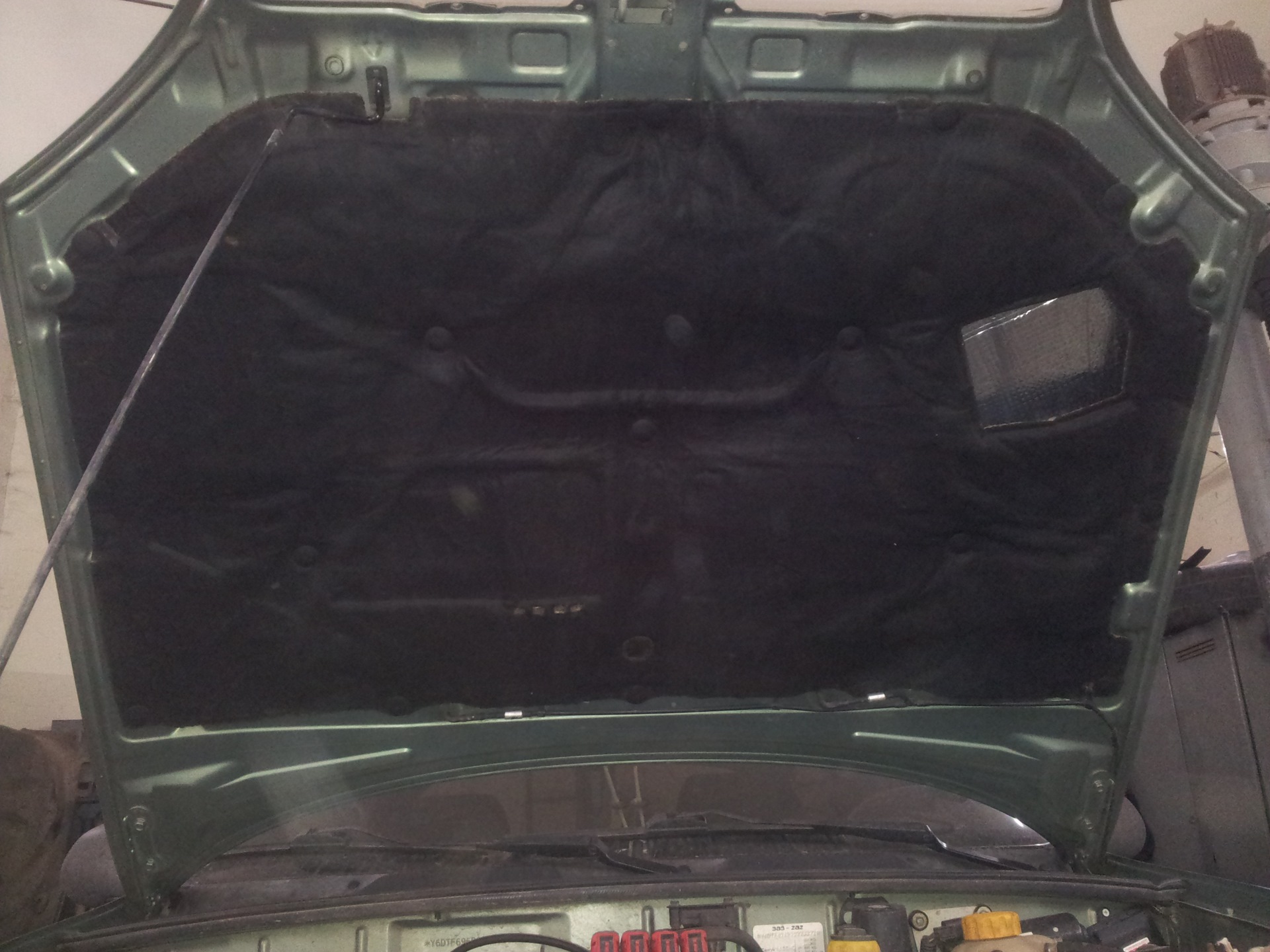

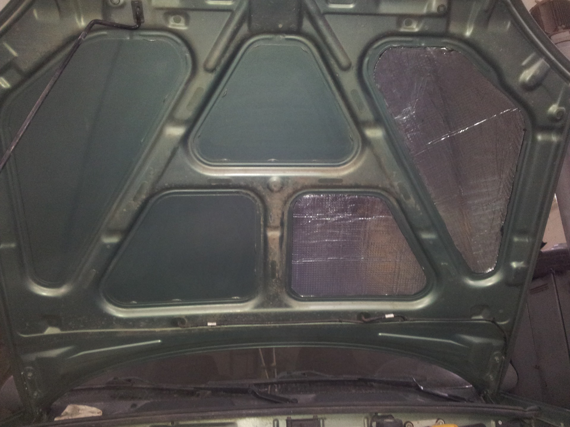

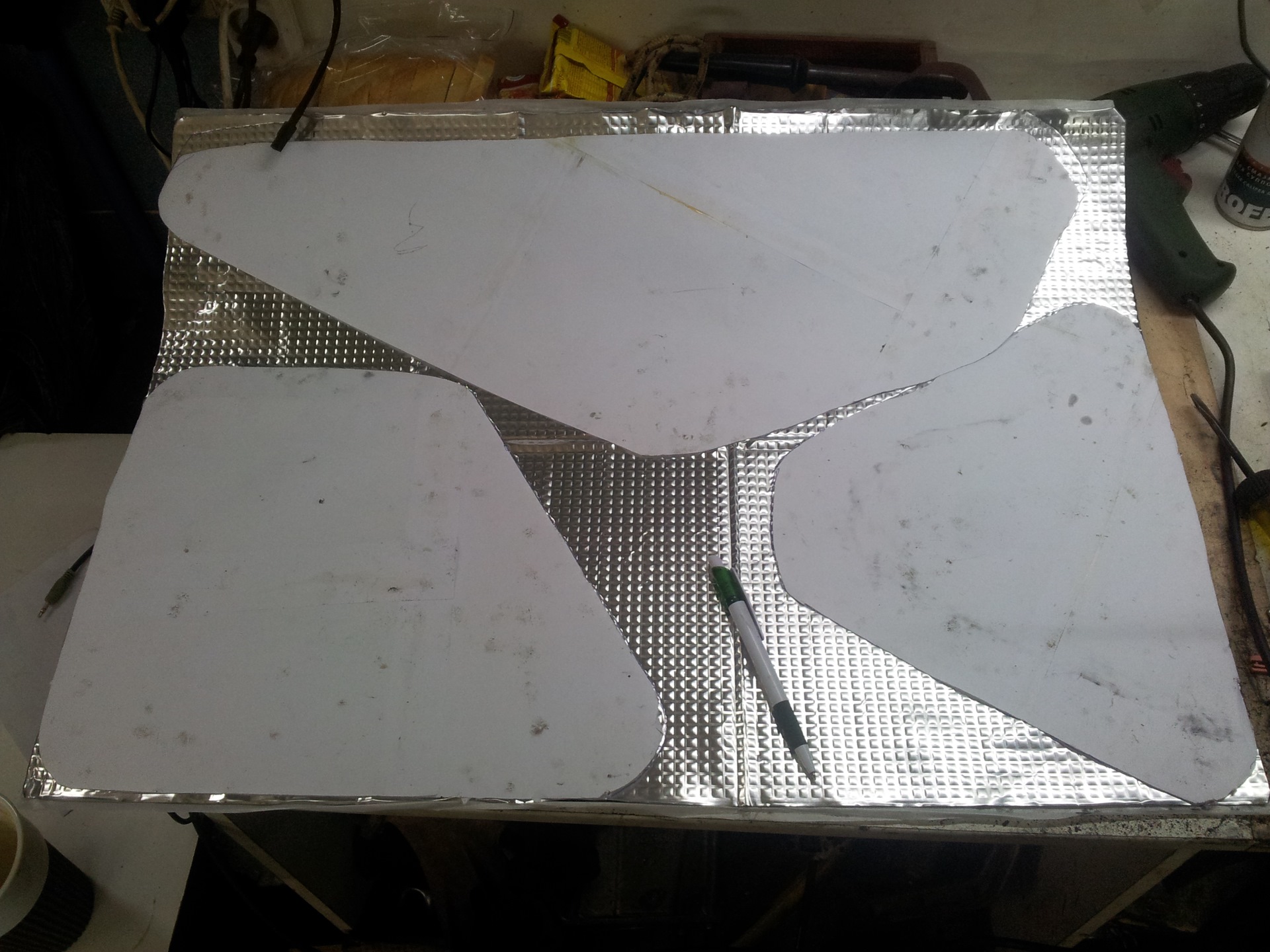

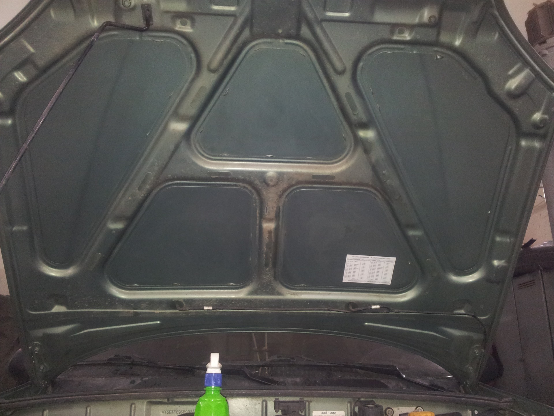

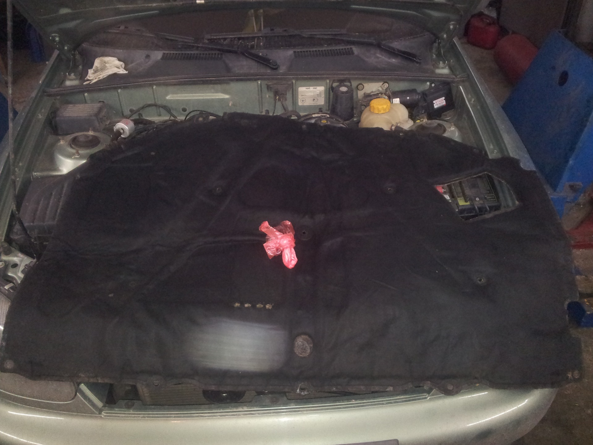

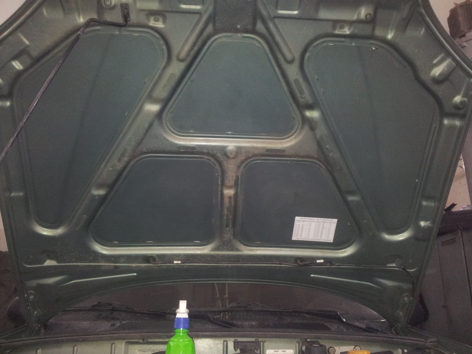

Зима почти закончилася, а я только вчера нашол время и теплый гараж. Самостоятельно забацал лекало. Помыл и обезжирел капот ну и канечно поклеел вибру. Купил три куска, так советовал продавец, а реально хватает меньше двух. Стоковую шумку мне подогнали даром, но она была вся в масле и грязная. Немного пены и каршер сбалели дело, теперь чистюля.

А чего у тебя табличка на капоте наклеена не там где вырез на одеяле?)
Потому что одеяло с корейца или поляка:)
А на наших походу уже где угодно лепили?))
Ну типо да
Vovchik609
Тоже планирую)
ето просто наша сборка)) куда наклеяли — там и была. просто ненужная вещ.
Да ну, лепят же — значит нужно))) Может и раз в жизни, но пригодится)

какая толщина вибры сколько мм? и размер листа
2.0 мм. Для капота больше не надо.
а размер листа какой?
Точно не скажу, не мерял. 80х60?
Позже замеряю и напишу.
спасибо) я себе всё зашумил кроме капота) чтото мысля проскакивает и капот заделать
Сегодня замерял и получилось 70х50.
спасибо большое
Какие изменения в салоне тише стало?
Как раз и чуть стало.)) Не значительно, но все же тише. Ето надо морду шумовать под торпедой, что попозже зделаю.
