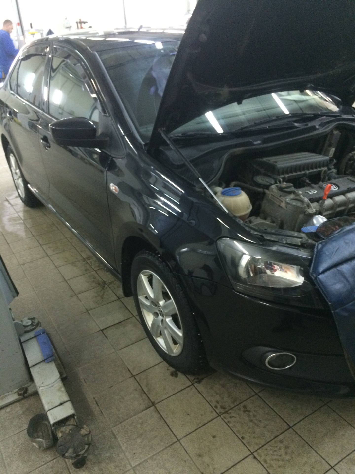

7) Купил масло MOTUL 8100 X-cess 5 литров 5W-40 синтетика VW 502.00 / 505.00
(по советам и отзывам) в автозапчастях 104256

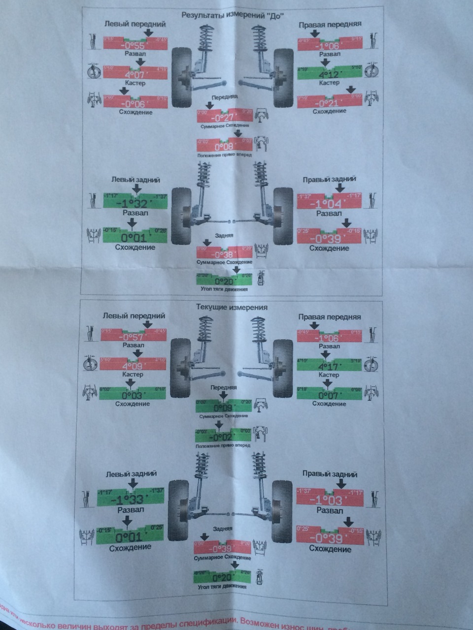

Масло, фильтр топливный с регулятором давления и свечи стандартно в сервисе официалов, а фильтры воздушный и салонный самостоятельная замена. Ну и сход-развал сделал с заменой наконечника (официалы поставили на правую сторону левый наконечник колесо сместилось назад, в записи После ДТП описывал проблемку).
