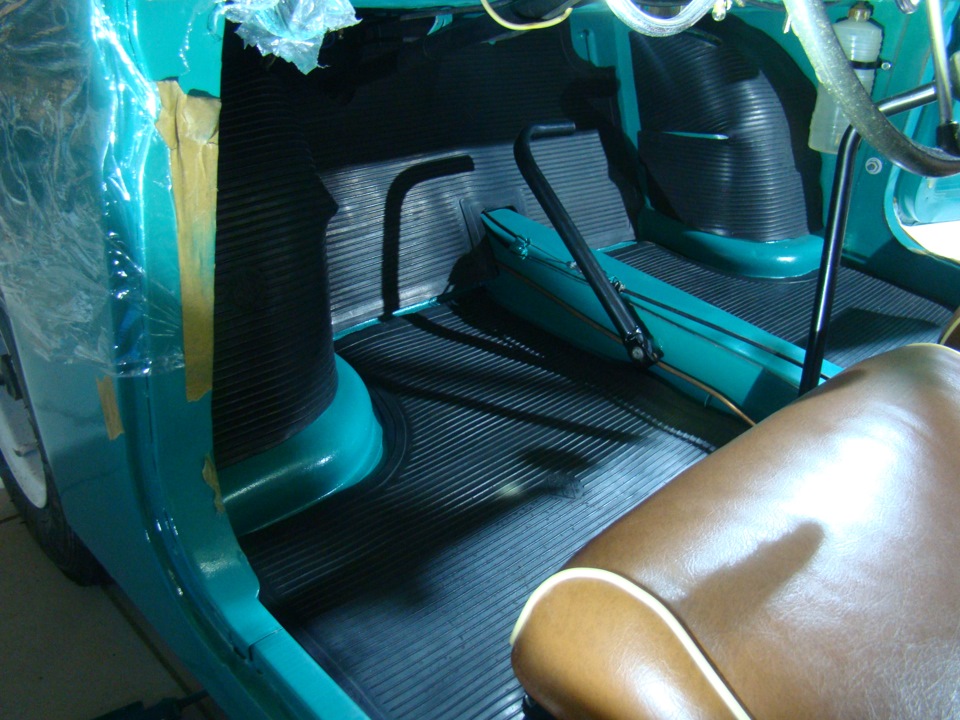

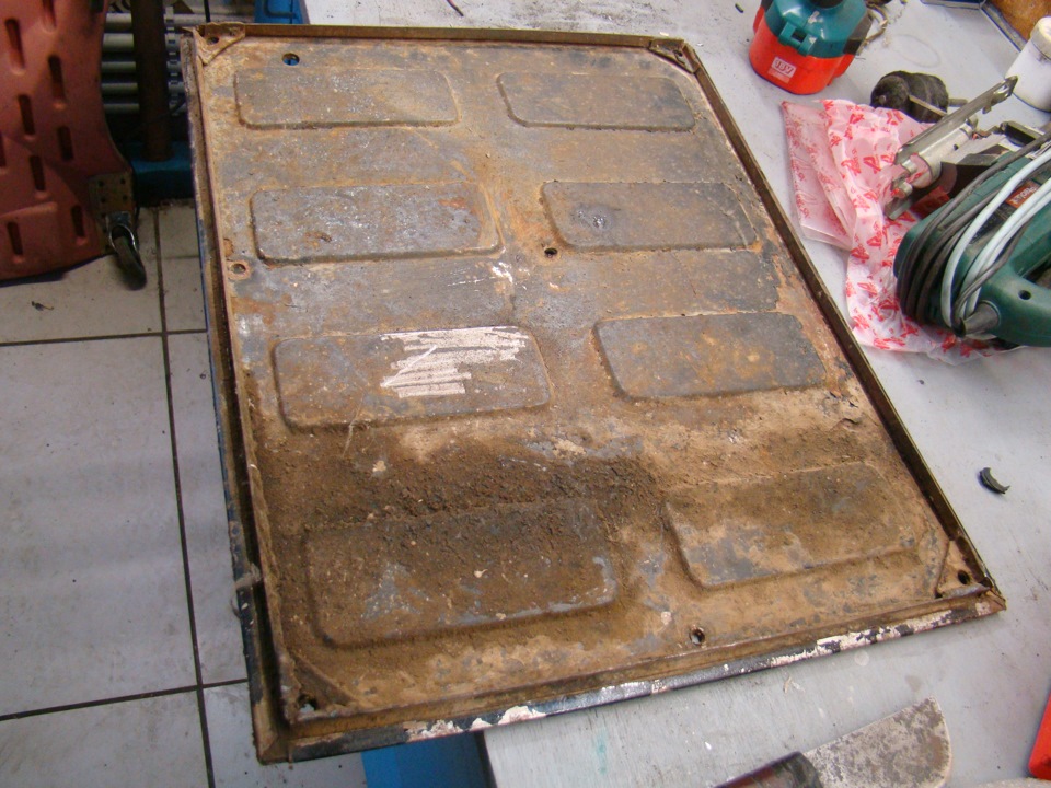

В очередной раз полез через сугробы потрошить донора.Снял видавший многое моторный люк. Подрихтовал, отчистил всю грязь, краску, ну и как обычно — грунт, покраска.Далее, обтянул его родных кожзамом и установил на место.Пришлось правда кроме штатных болтов завернуть ещё несколько саморезов, а то больно уж всё топорщилось страшно.Так что за колхоз извиняйте.Установил также и колпак тяги ручного запуска.

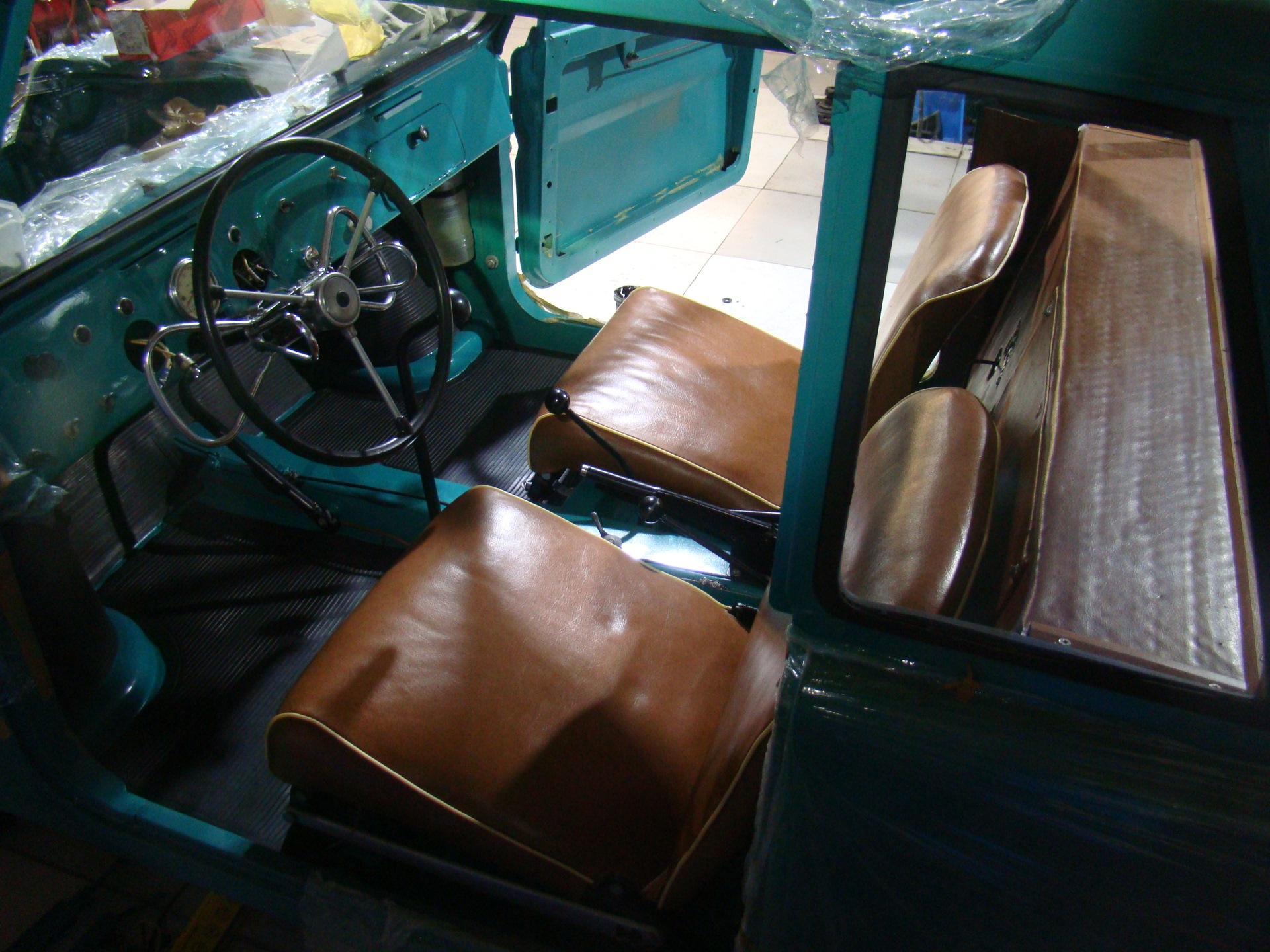

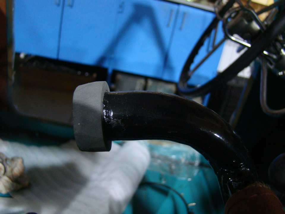

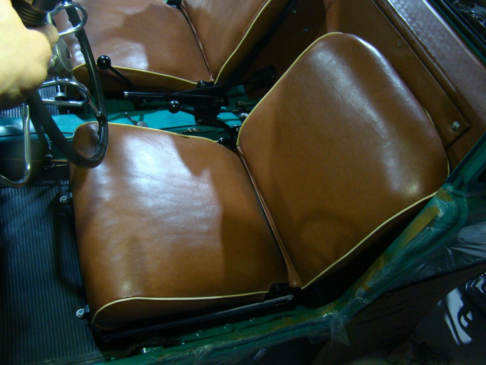

Сиденья у меня уже давно были отчищены и приведены в достойное состояние. Сейчас только отчистил и покрасил каркас и крепления. Выяснилось, что родные резинки ножек сидений не выжили.Нашёл только две, а нужно четыре.Сделал их из резинок от амортизатора Ваз-2101 и соска от бескамерного колеса.Обточил, подрезал и готово!
Салон наконец начинает приобретать вид.Очень радует, что работа движется и финал не за горами!
