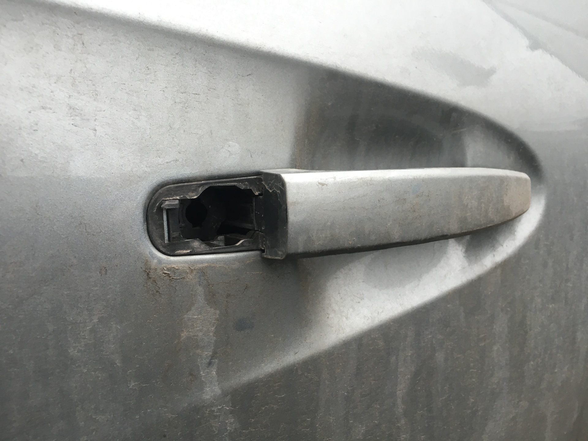

Поддеваем с торца двери резиновую заглушку (на водительской двери почему-то пластиковая серебристая заглушка), ослабляем винт T15, пока не высвободится САБЖ
Вынимаем виновника, сама же ручка при этом отныне неподвижна и снаружи за неё не открыть дверь
Окрашенная накладка люфтит относительно черного корпуса…
Поддеваем накладку и уплотняем… Я использовал обычную изоленту, в несколько слоёв, предварительно порезав на полоски шириной 3-4мм

хахаааа я тоже изолентой эту штуку устранил)) на басе очень дребезжало))
