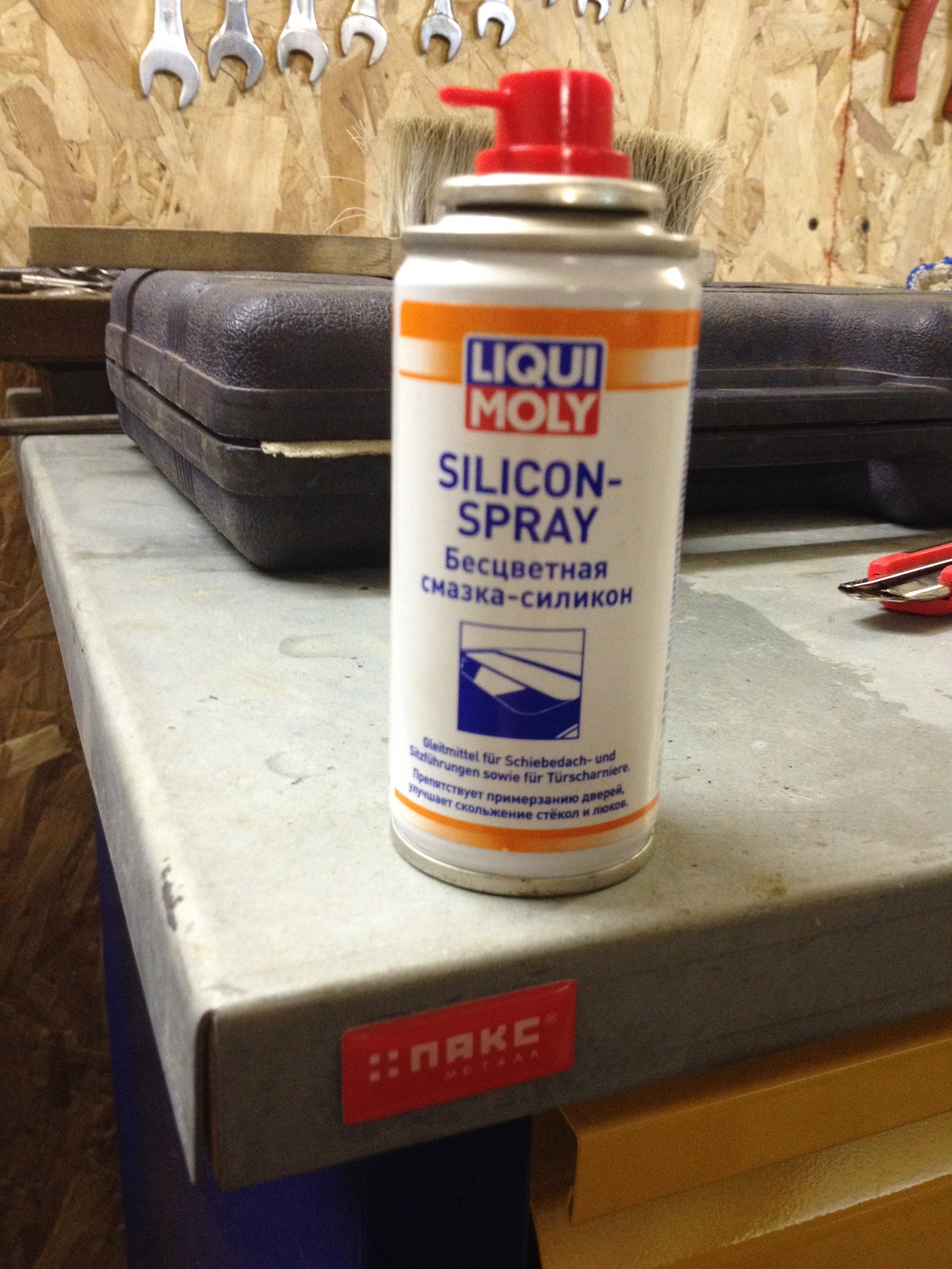

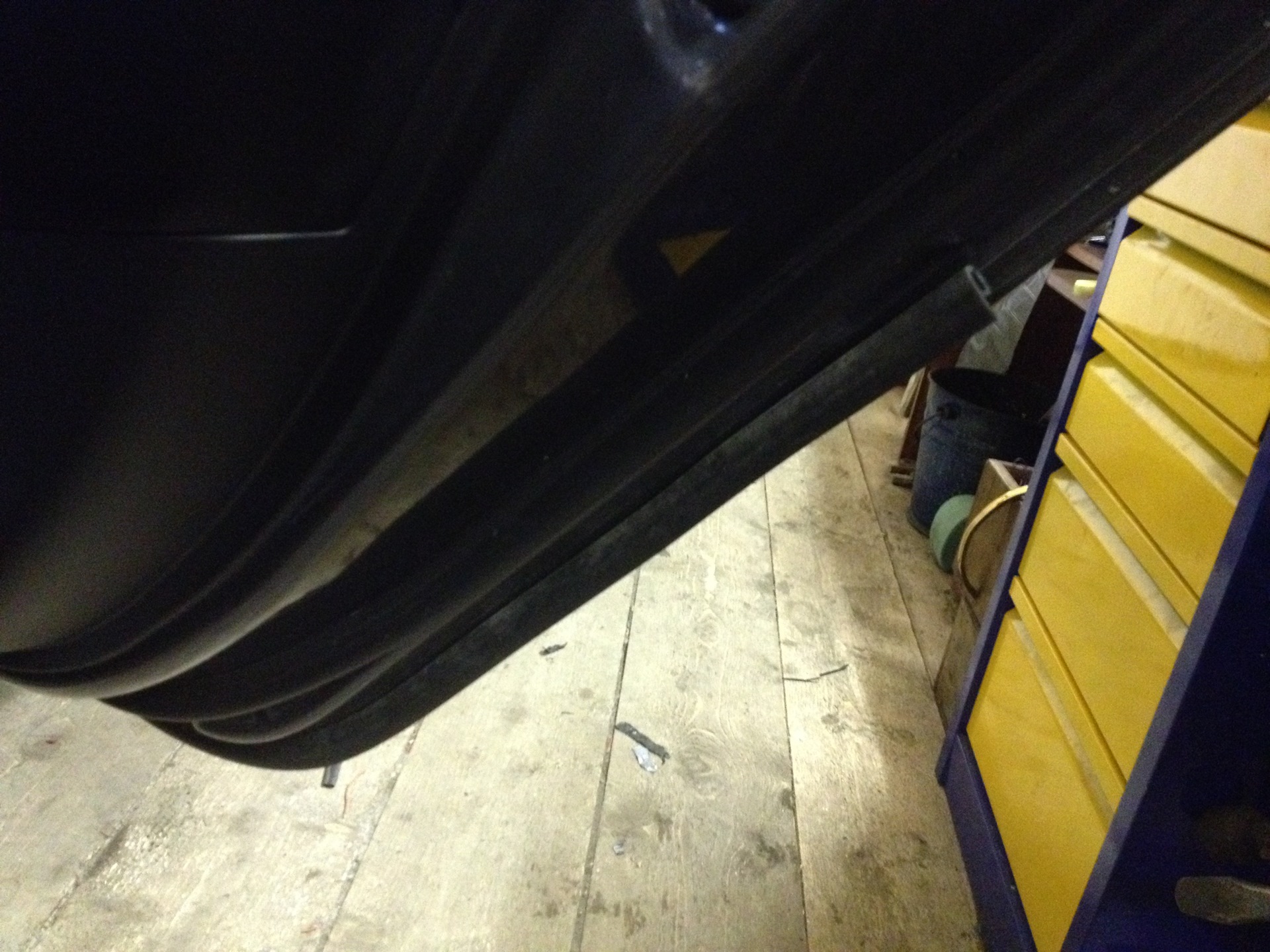

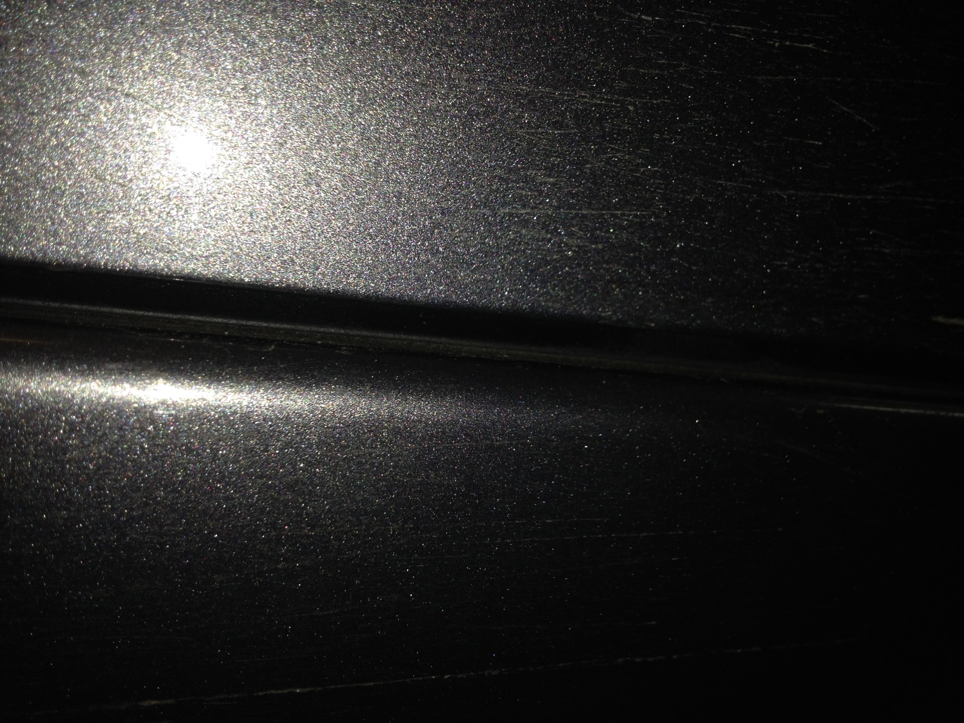

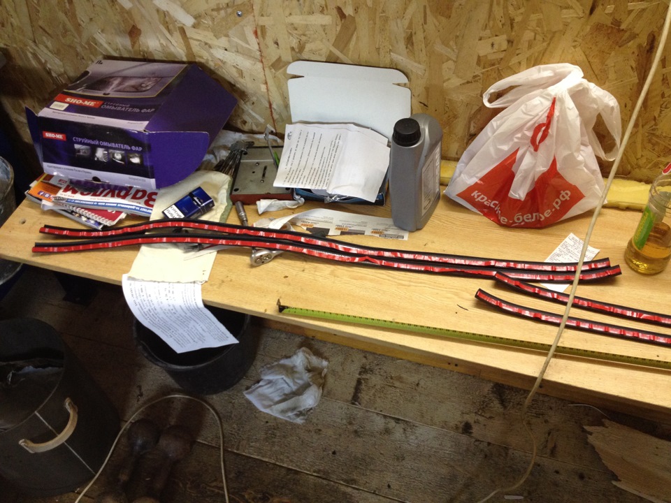

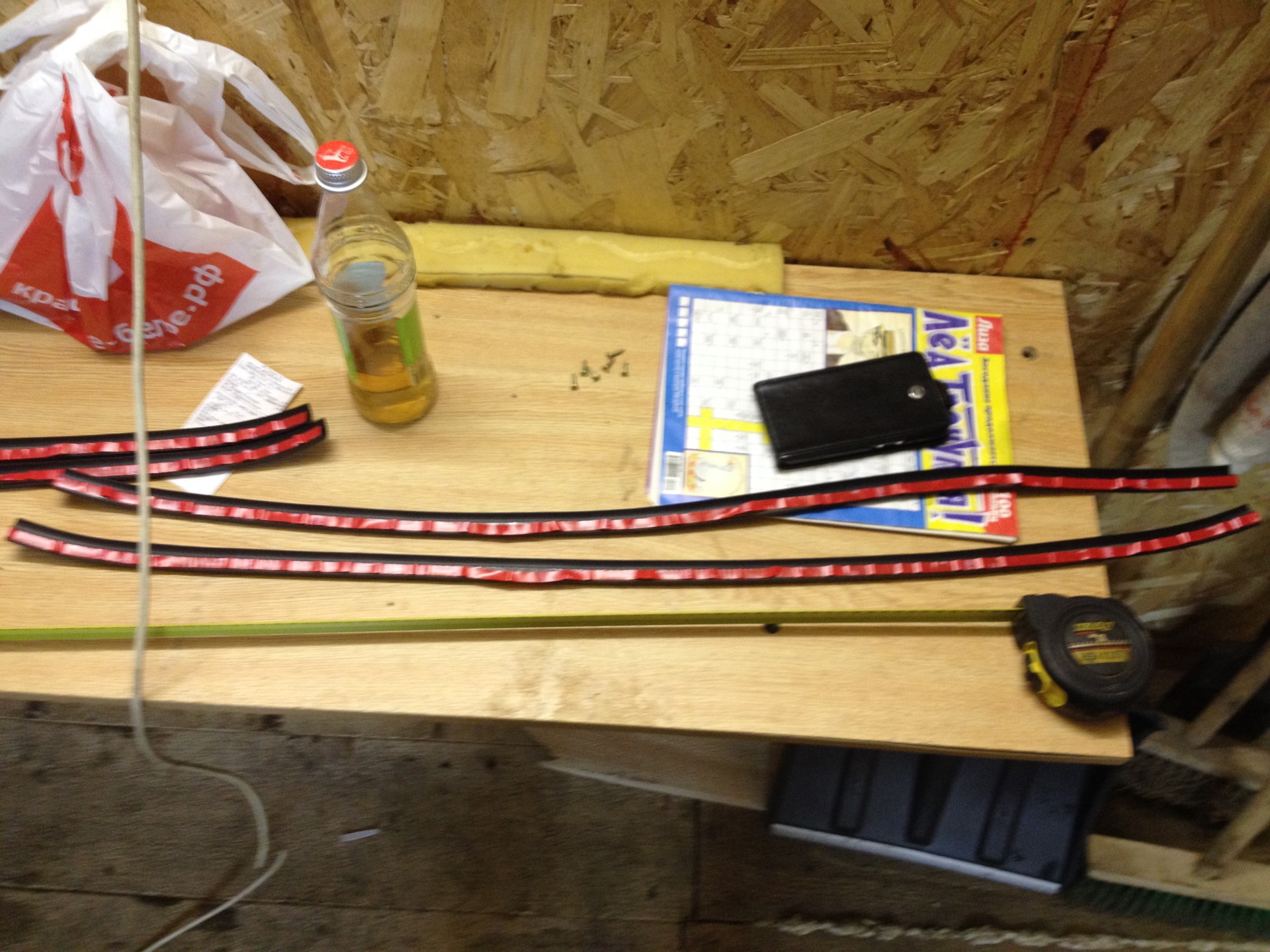

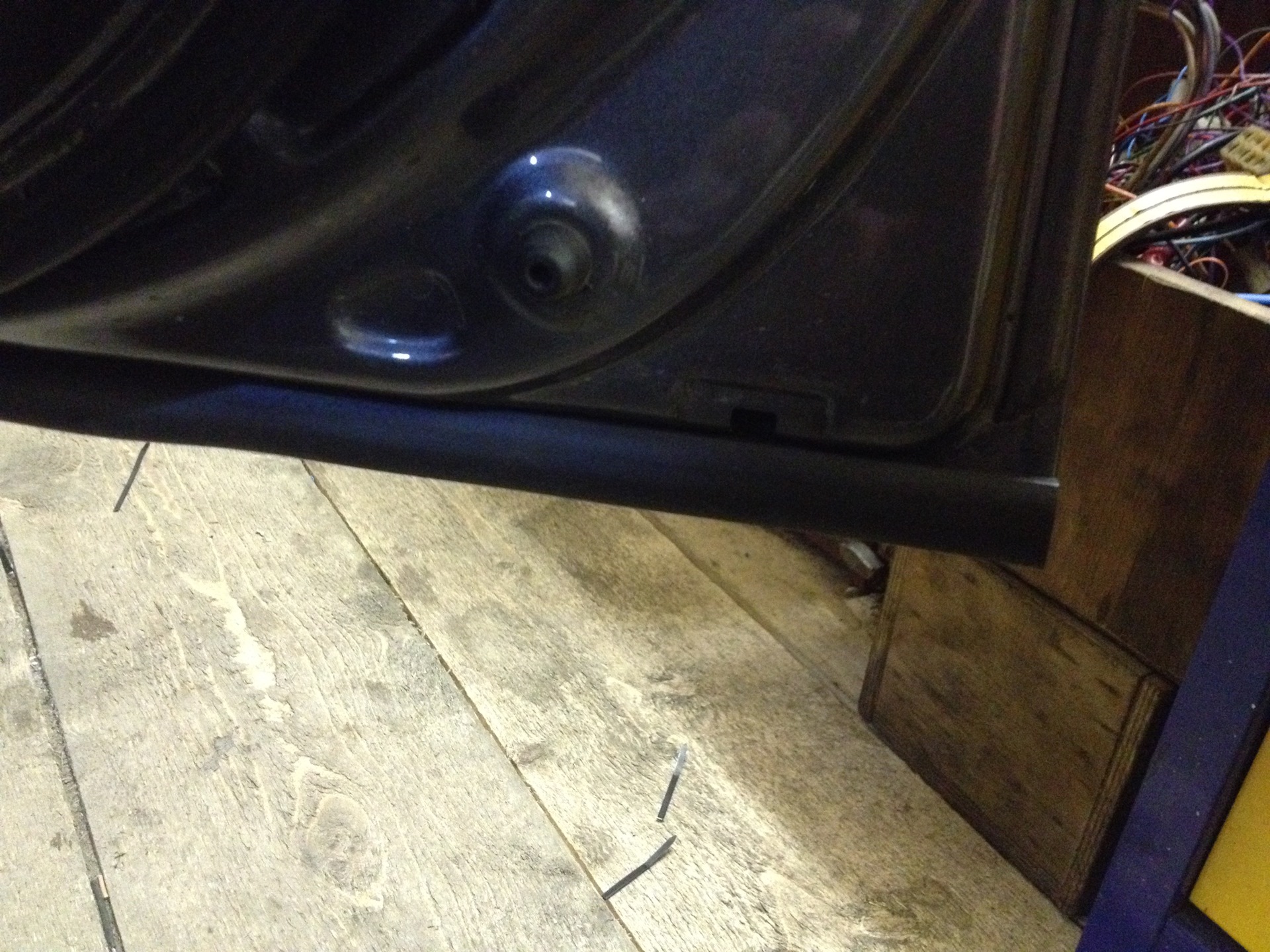

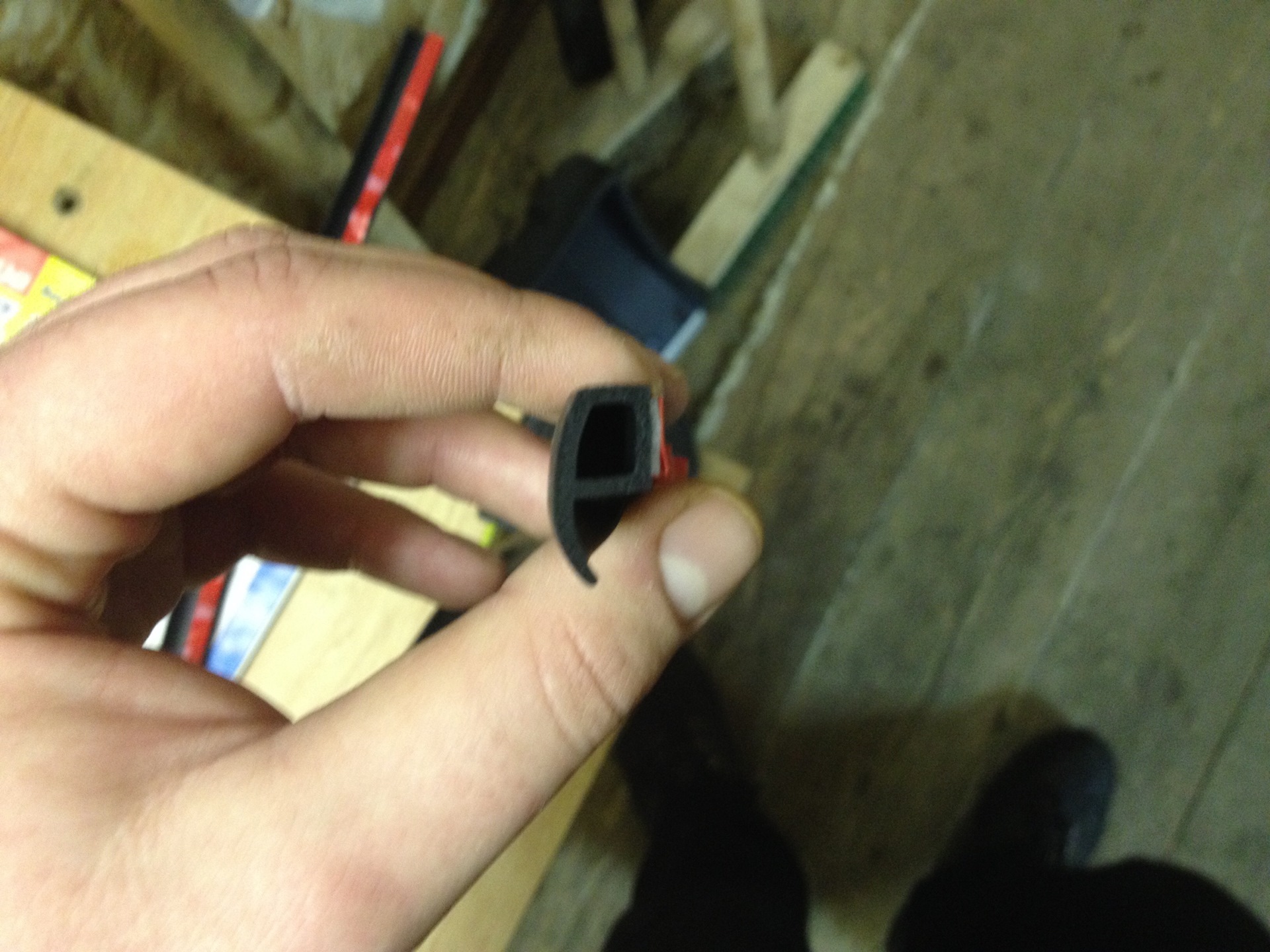

Всем привет! Замучала меня как и многих грязь на порогах и было решено заказать на али Р-образный уплотнитель на низ дверей, заказывал 4 метра и немного не хватило на задние двери, надо было брать 5 метров, лучше бы осталось)) забрал посылку с почты и поехал сразу в гараж, разметило размеру, обрезал, обезжирил двери, нагрел феном скотч на уплотнителе и приклеил на двери, после обработал все селиконовой смазкой, чтоб не примерзал) Завтра заберу машину из гаража и посмотрю как будет защищать пороги от грязи, как раз погода позволяет это сделать, слякоть везде)) Фотки какие получились, так как на телефоне перестала работать вспышка, а с переноской или фонариком лазить на корточках неохота было, уж сильно не пинайте)

под дренажными отверстиями надо было не клеить
Вода и так место найдет где ей вытечь))

Я тоже заказывал такой на али + праймер (усилитель адгезии), один хрен все отпало:( Думаю весной посажу на жидкие гвозди))
У меня пока держится, а дальше посмотрим как себя поведёт, отвалится ещё раз приклеим :))
За Аналог можно взять дверной уплотнитель толщиной 14-16 мм, он тоже не плохо справляется.
Вот думаю надо дверной купить и наклеить на задние двери где не хватило) спасибо за совет.
