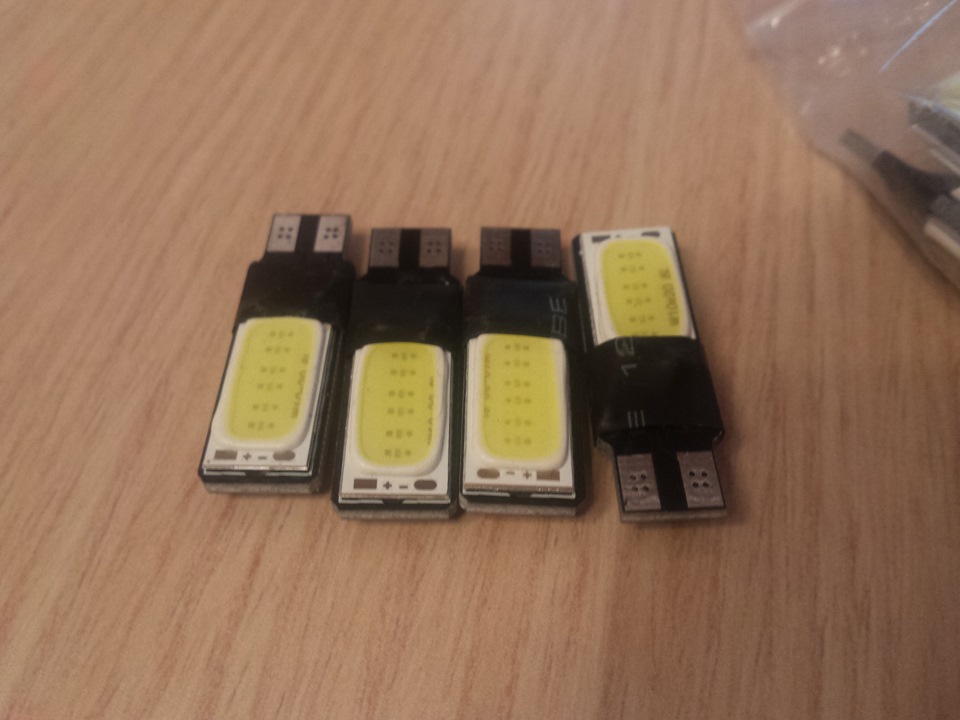

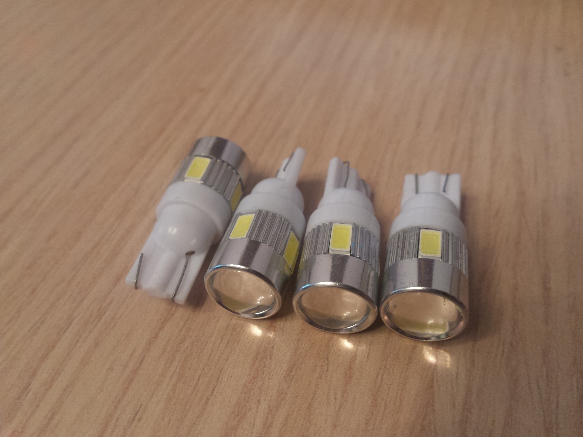

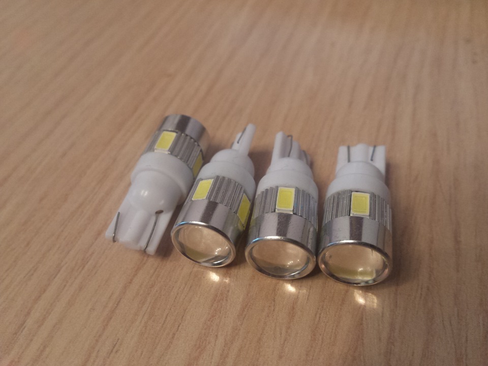

Были заказаны у китайцев четыре разных видов ламп.
Три разных вида 5w5, он же Т5 или Т10. Про запас )))

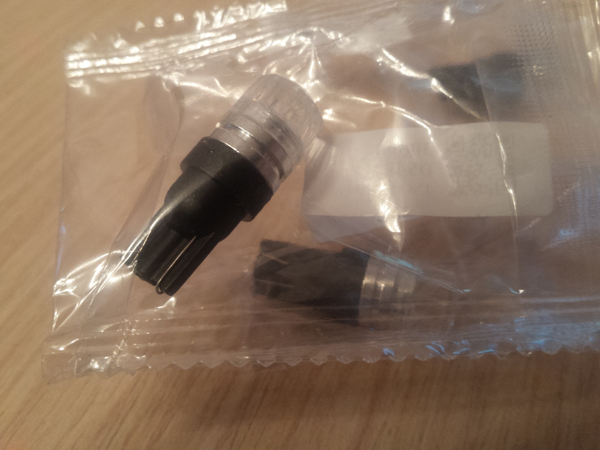

Так же был куплен диковинный для меня тип лампы 6641 — который 29 мм, используется он в подсветке зеркал в солнцезащитных козырьках, альтернативное применение пока не выявил

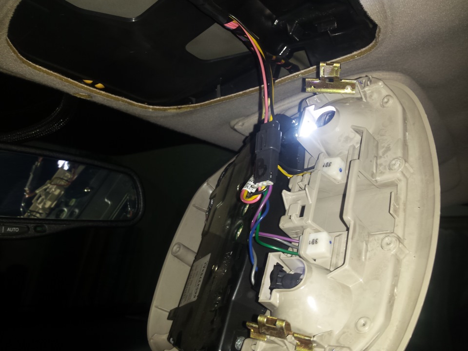

В плане замены все просто и логично, отщелкнул прозрачную накладку и поменял лампу, единственное диоды гораздо длинее обычной лампы, но для установки и функционала не критично.
Из инструментов мне понадобились только крестовая отвертка и складной нож.
Сложности возникли только с заменой центральных передних ламп — для этого нужно снять бортовой компьютер. Как выяснилось, все тоже просто — откручиваем один винт и тянем комп вниз.
