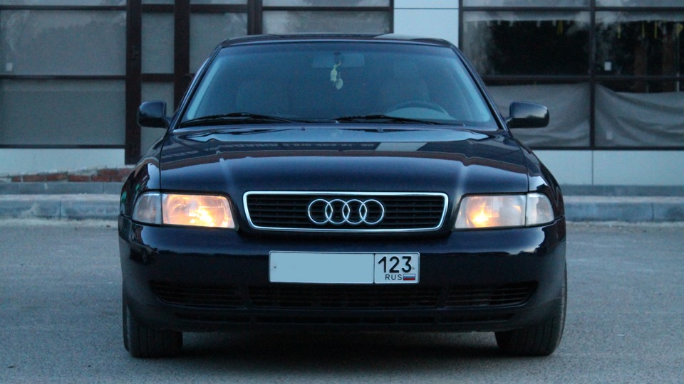

Наконец удалось расшифровать VIN и вот, что из этого вышло. Всё писать смысла не вижу, привожу только самое основное и то, что вызывает у меня вопросы.
Торг.обозн. — 8D2084
Модельный год — 1998
Модель — A4
Обозначение модели — Audi A4 1,6
Дата производства — 17.09.1997
Буквенное обозначение двигателя — AHL
Буквенное обозначение КП — DHE
Идентификатор привода осей — 5S
Оснащение — EQ
Цвет крыши — Q8
Наружная краска/Номер краски — Q8/Y5L
B23 Одобрение типа ТС по внутр. регл. Сов. по коопер. стран Перс. Залива (Бахрейн, Катар, Кувейт, Оман, Сауд. Аравия, ОАЭ)
C8N Легкосплавные диски 6J x 15 4B0 601 025L-дизайн, ET 45 — Что это за диски?
WM3 Ambition, Nautilus fabric — Что это обозначает?
2B0 Без дополнительной изоляции от внешних шумов — Вот это заметно, прям непривычно для Ауди столько шумов, но всё исправим))
5MY Декор. алюм. вставки, stars, graphit
6U0 Без дополнительных внешних уплотнителей — Вот это тоже могло повлиять, основной шум (после передних колесных арок) — это именно шум ветра от дверей
8RN 8 активных динамиков — Я насчитал только 6(( 4 в передних дверях и два блина на задней полке
8UC Головное устройство "Chorus" — Утеряно в песках времени Или в песках Персидского залива?
