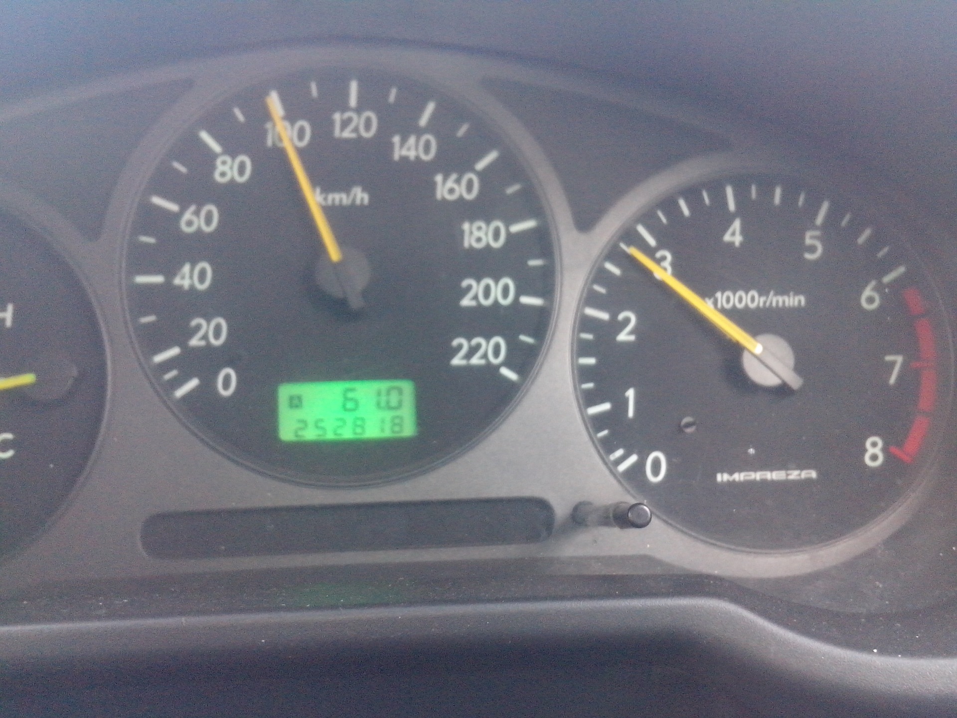

Еду Я значит сегодня с работы домой и от нехрена делать решил посмотреть на каких скоростях тахометр кажет. Конечно всё видел но такое! На 100 км.ч на 5 ой передаче 3000 об.м это нормально?
Фуф! А Я уж разпереживался ! Уже на диск сцепления грешить хотел!
норма, у меня так же на пятой)
На 5 ступе с парой 4.44 на 5й передаче 3000-3150 при 100км/ч. На 6 ступе с парой 3.9 на 6й передаче 2900-3000 об при 100км/ч. Так что все норм!
