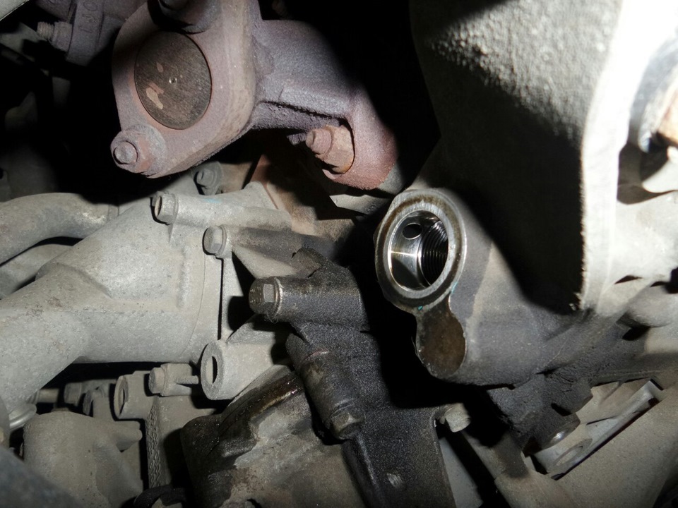

Интерес дело такое, главное вовремя остановиться. Захотелось посмотреть, что же случилось со старым натяжителем. Благо негритёнка у меня уже нет и доступ к заветному ботику лёгкий. Скинул воздушный патрубок от фильтра до турбины, маслоотделить в сторону вместе с трубкой масляного щупа. И вот он заветный. По виду, его словно уже меняли раньше. Под ним маслянистое пятно на блоке.

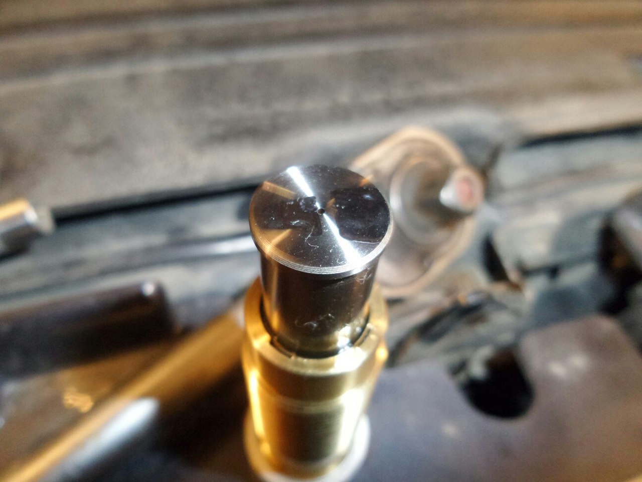

Толи из под уплотнения сочится масло, толи пролили масло при прошлой замене. Машине к слову 71 000 км из которых моих пока только четыре. Подсунул под болтик кусок тряпки, дабы ещё больше не залить всё маслом, и вывернул болтик.
Как оказалось шток заклинило на половине его хода в околорабочем положении. Значит не зря заказал новый. Прогноз оказался верным. Посжимав бедолагу в руках шток вдруг встал на своё нормальное положение. Но закусывание в месте клина осталось. Как бы я его не пытался разработать. Зато пока его жмякал из-под его верхнего уплотнения между стенками болта и самим штоком повылазили медные кусочки стружки. Что явно намекает на приличную выработку внутри.
Тщательно всё прожмякав и вытерев тряпочкой вкрутил несчастного обратно. Другого всё равно пока нет.
Первые секунды работы двигателя сопровождались жудковатым грохотом от цепи из-за отсутствия масла в натяжителе. Я ведь из него всё повыжимать успел. Потом тишина, мотор работает без лишних звуков) Увы не долго. Уже вечером позвякивание вернулось. Значит шток опять заклинило в полурабочей позе. Надеюсь экзисит не затянет заказ ещё дольше и до пятницы я вкручу заветную новую запчасть на место!)

Я свой старый расковырял, долго в него смотрел. Что заметил. На штоке внутри есть заметные протёртости от пружины. Возможно её там перекашивает ииии… И хрен знает какая происходит магия и штуковина перестаёт работать)

Я вот старый наверное просто разберу. Охота глянуть, что там за нанотехнология, которая так быстро помирает.
Я разбирал, там просто за счет зазора и давления.увеличился зазор, пропало давление. Можно восстановить имея знакомого токоря
