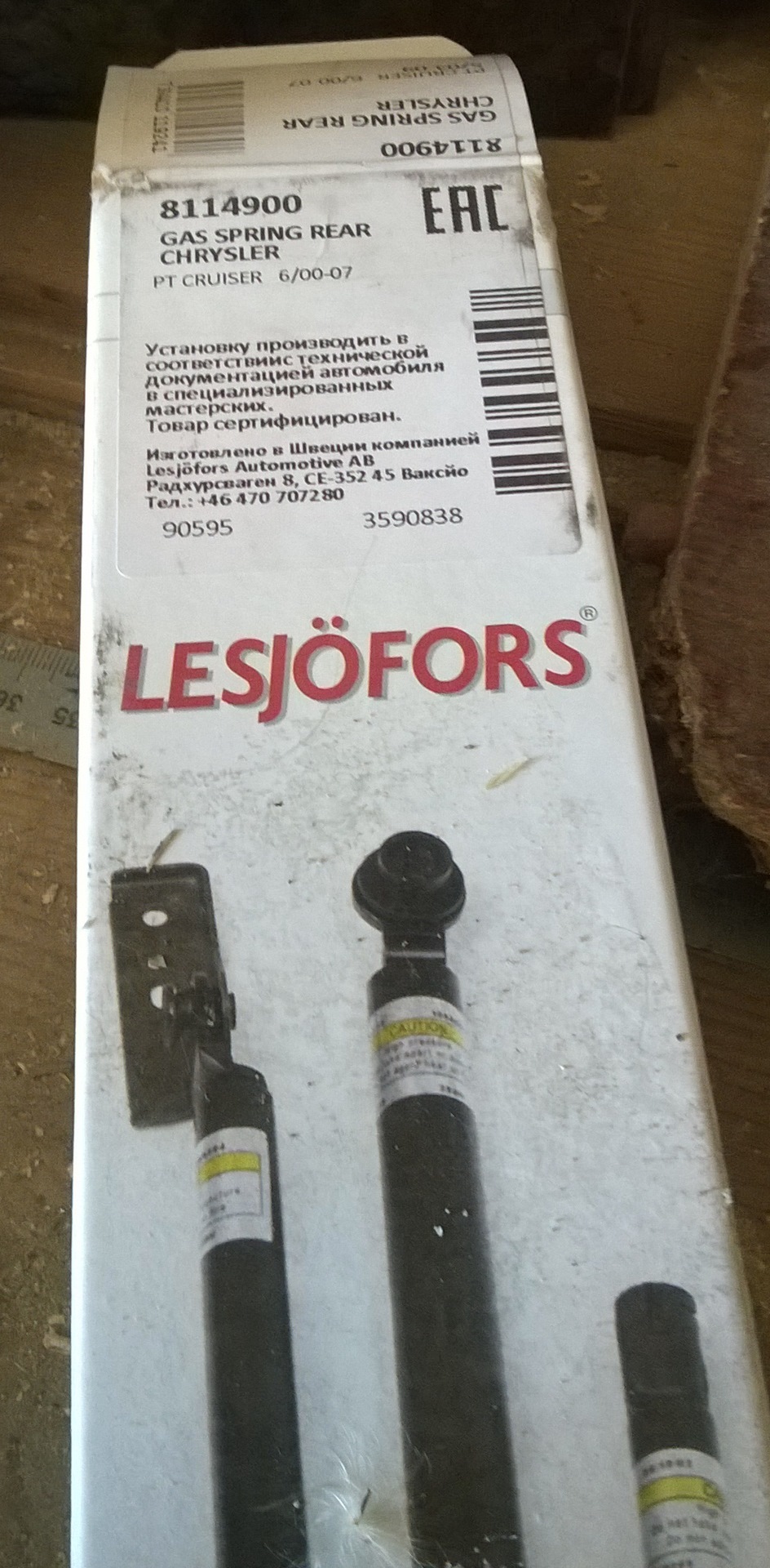

Как и обещал своим товарищам, выкладываю отчет о замене амортизаторов багажника (стоек) на PT Cruiser.
Итак нам понадобится:
— набор инструмента с головками TORX (обязательно!)
— новые амортизаторы багажника
== каталожные номера: оригинальные Chrysler 04724 743AB (04724 743AD) (04724 743AE), Chrysler 05067565AA
=== аналоги: Crown 4724743AE, Febi 38295, Kilen 409000, Lesjofors 8114900, Monroe 901370, Patron PGS996870, SWAG 14938295, Blue Print ADA105809
==== мега аналоги — бежим на авторынок и подбираем по длине.
Я для себя выбрал Lesjofors 8114900 (цена на момент написания записи в известном магазине "Ex.st" — 1 129 рублей.)
Lesjofors — производитель газовых амортизаторов, пружин, рессор, а так же спортивных комплектов из Швеции. Lesjofors сертифицирован на соответствие стандартам ISO/TS16949:2009, ISO9001:2008 и ISO14001:2004

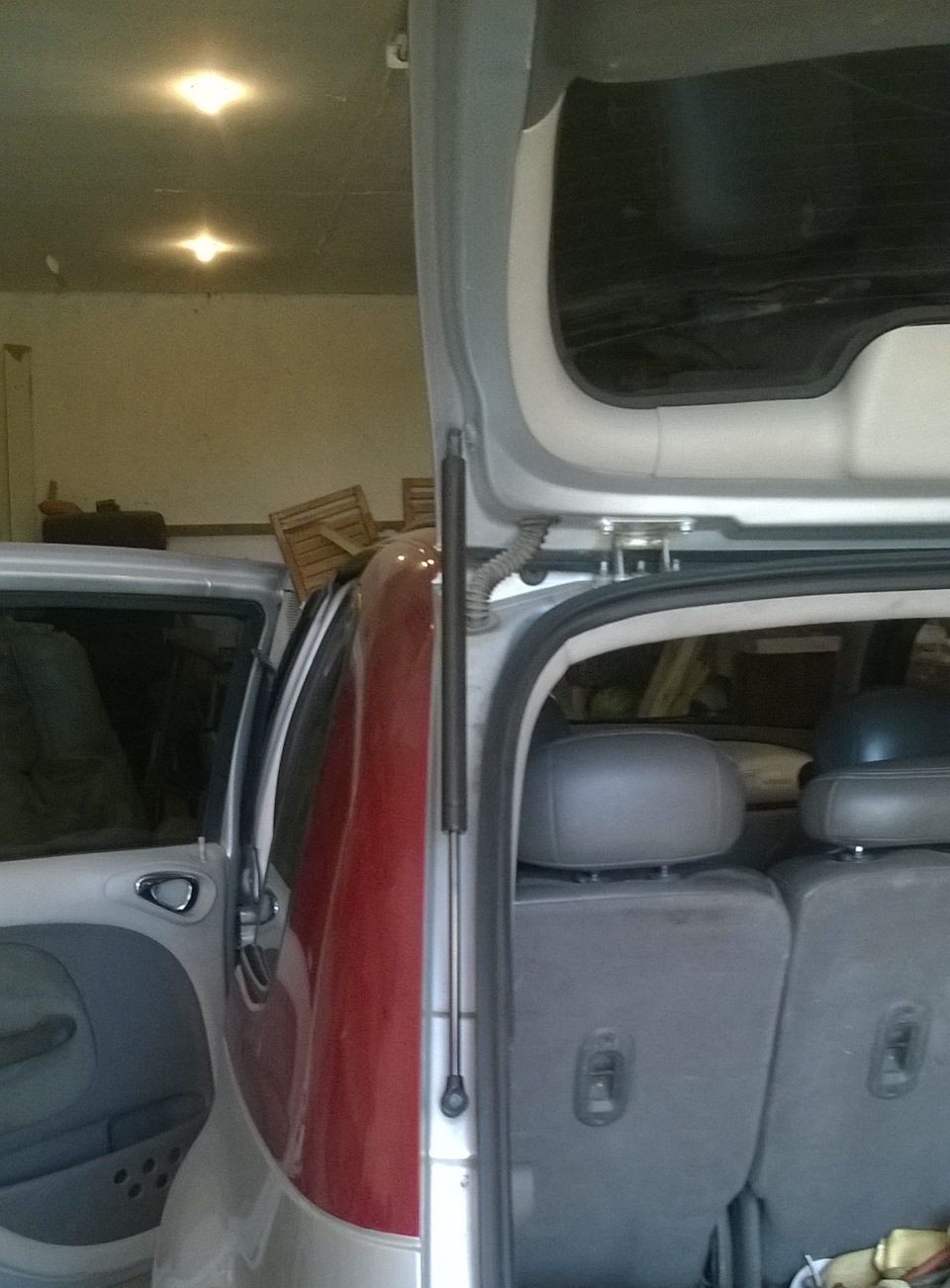

Замена амортизаторов багажника проста. Крышку багажника поднимаем на максимальный уровень открывания и подпираем ее (швабра, доска, брус на любой вкус), конечно же не забываем что вес ее очень большой.

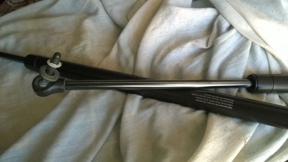

Далее насадкой TORX откручиваем верхнее и нижнее крепление амортизаторов багажника, при этом стараемся не потерять пластиковую шайбу.
После этого напрягаем мышцы и откручиваем от амортизатора багажника наконечники с резьбой. Снятые наконечники прикручиваем к новым амортизаторам багажника, одеваем пластиковую шайбу и устанавливаем на законное место. Насадкой TORX затягиваем винты крепления. Аналогичные действия проводим со второй стороной.
