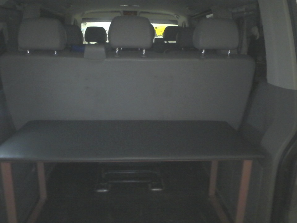

На днях замудрил полку-лавку в багажник буса.
При необходимости сделал ее разборной.
Три плюса данной конструкции это возможность ее использовать как лавочку для пикника, увеличение удобства загрузки багажного отделения, использование салона для отдыха.

было нарисовано в компасе, но что то не могу найти. сейчас попробую размеры снять с лавки.
Вот еще фотки с размерами

Очень хорошая идея, а сколько стоила такая лавочка? А на длинную базу изготовить можете? и высота совпадает с высотой сложеннного сиденья?
делал сам, купил только трубы, все остальное из старых запасов примерно изготовление обходится с материалом в 2500 р (трубы, шина, авто кож.зам., спец утеплитель, краска, болты, скобы). При сложении сиденья все вровень для удобства отдыха. Изготовить могу, только как отправить, если конечно сам не приедешь.
А для длинной базы вообще можно оставить такие размеры получется еще один ряд сиденьев )))))
