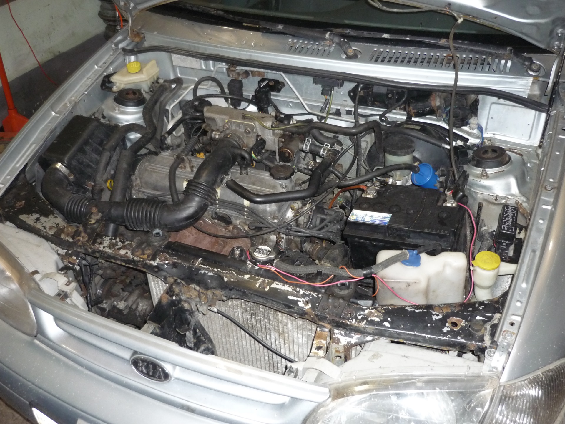

Как вы все помните я собрал двигатель. Не без косяков конечно, но работало это чудо корейско-японской (давайте будем свято верить в это) инженерной мысли. Были небольшие претензии к работе:
1) Провал при резком нажатии на вонючку педаль акселератора.
2) Подергивания при езде около 1500-2500 об/мин (т.е. основной режим)
3) Недостаточная динамика разгона, хоть и пёрла как трактор…
4) Переодические пропуски зажигания.
5) Отсутствие( как выяснилось после сборки) резьбы в 4м цилиндре. Как раз вовремя…Когда собрал мотор. Понимаю что мой косяк и надо было проверить, но знал бы где упадешь…
6) Легкие постукивания в передней подвеске.
7) Свист ремня генератора при проезде больших луж.
После небольшой "обкатки" женой и составления списка работ, а также поиском и выделением свободного времени—занялся Авелкой.

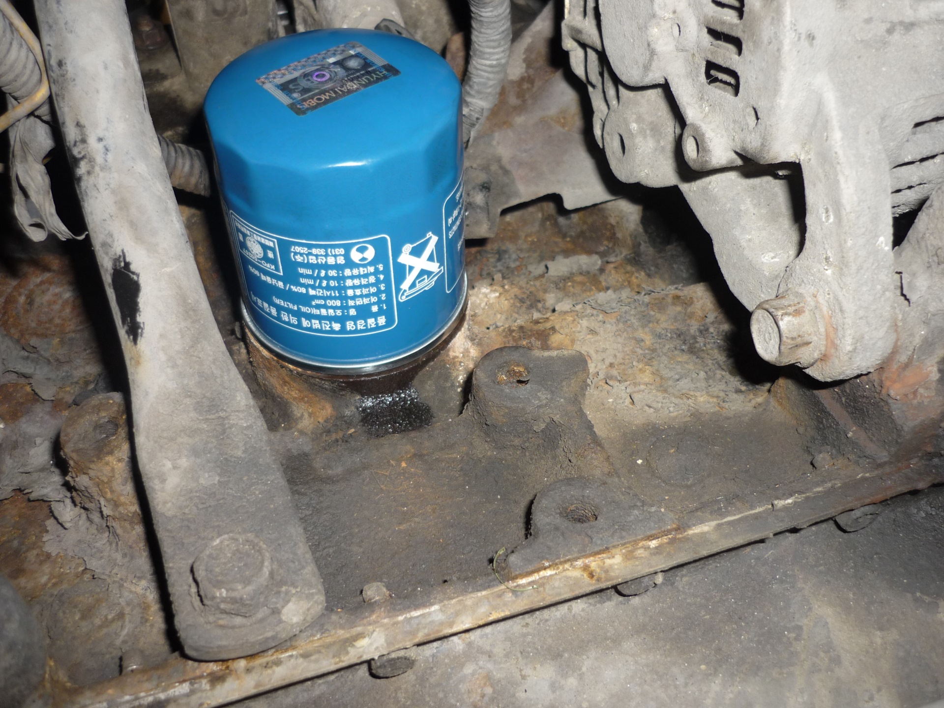

Как и планировал раннее — промыл систему смазки и залил масло синтетика UzAutoOil 5W40 SN/CF MB-229.5
Сначала сделал диагностику двигателя мотортестером и измерил давление топлива.
Осциллограммы были в принципе неплохие, но немножко смущало запаздывание открытия выпускных клапанов на 7-9 градусов. Пока списал на погрешность ДР и гидрики. Будем разбираться с этим позже.
А вот давление топлива оставляло желать лучшего. При включении зажигания с трудом накачивало 0.5 атм, и только за 4 поворота ключа было что-то около 1.8. После запуска двигателя давление 2.1 ( скорей всего из-за поднятия вольтажа насос немножко оживился). Но ни снятие ваккумной трубки, ни пережатие обратки никаких плодов не принесло. В итоге бензонасос на пару с сеткой под замену:)
Далее отрегулировал ДПДЗ на 0.5v. На 0.6 не получилось т.к. при таком вольтаже не срабатывает концевик закрытия заслонки. Есть у кого идеи? Было 0.28. После этих манипуляций машинка ожила и я проездив пару дней на машине 106 лс и 1250 кг сев на авеллу был очень удивлен динамике автомобиля…Меня просто вжимало в сидение, и это с учетом 209 тыс.км. пробега на данный момент.
Между делом собирал 4G64 MMC:) Одной рукой авеллу, а другой рукой мотор:))
Также установил новый конденсатор KIA вместо двух ушатанных классических, по ощущениям пропуски пропали, но точку поставит мотор-тестер.
Свечку в 4м цилиндре посадил на красный фиксатор резьбы, не знаю на сколько хватит, но пока держит очень уверенно. А также натянул ремень генератора(подшипнички тоже надо будет заменить).
Тест-драйв показал что машинка вполне сносно едет, но присутствует небольшая дерготня при малых нажатиях на дроссель( обороты 1200-1500). Видимо ДПДЗ надо довести до ума…Или есть еще варианты?
