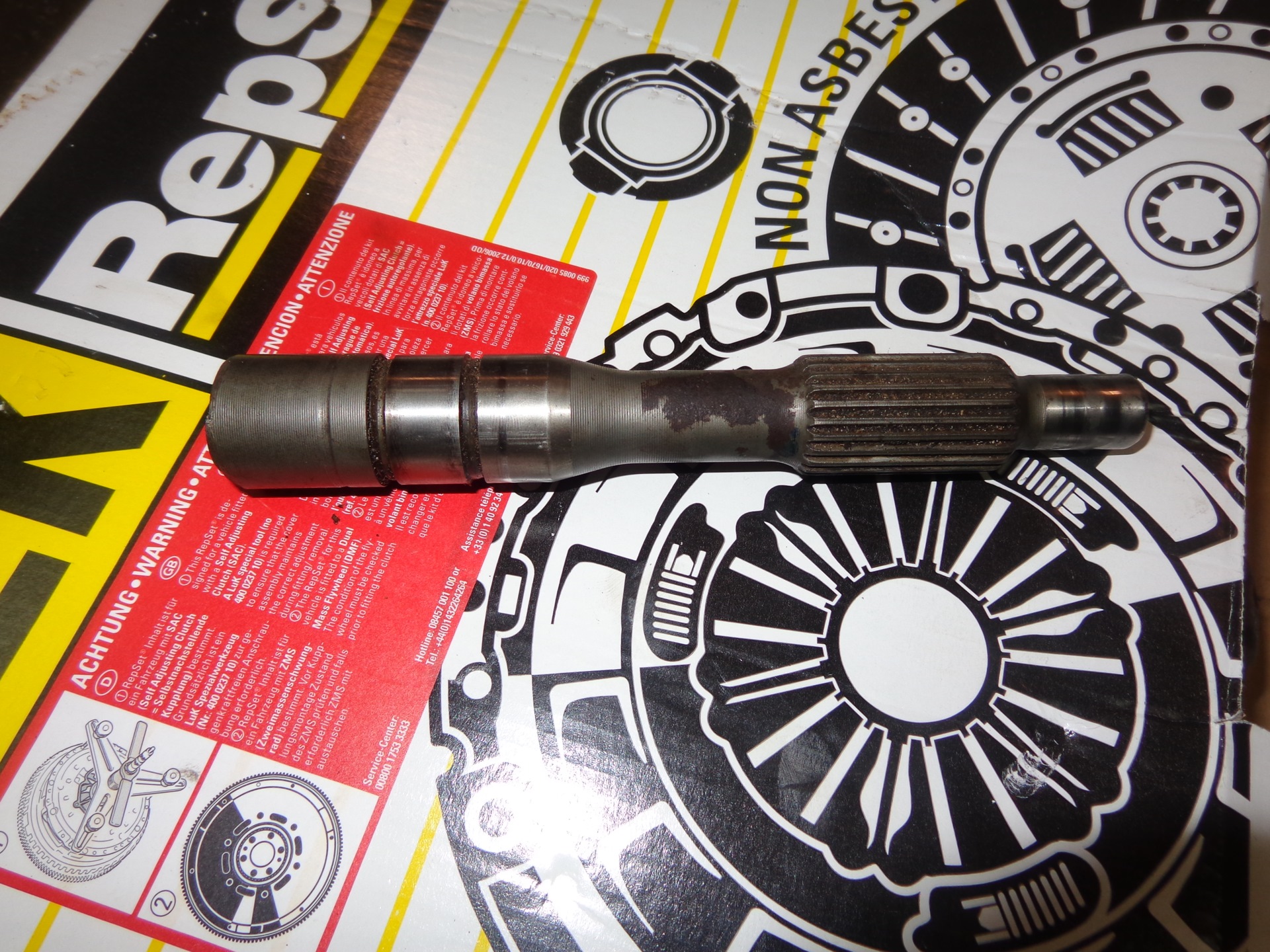

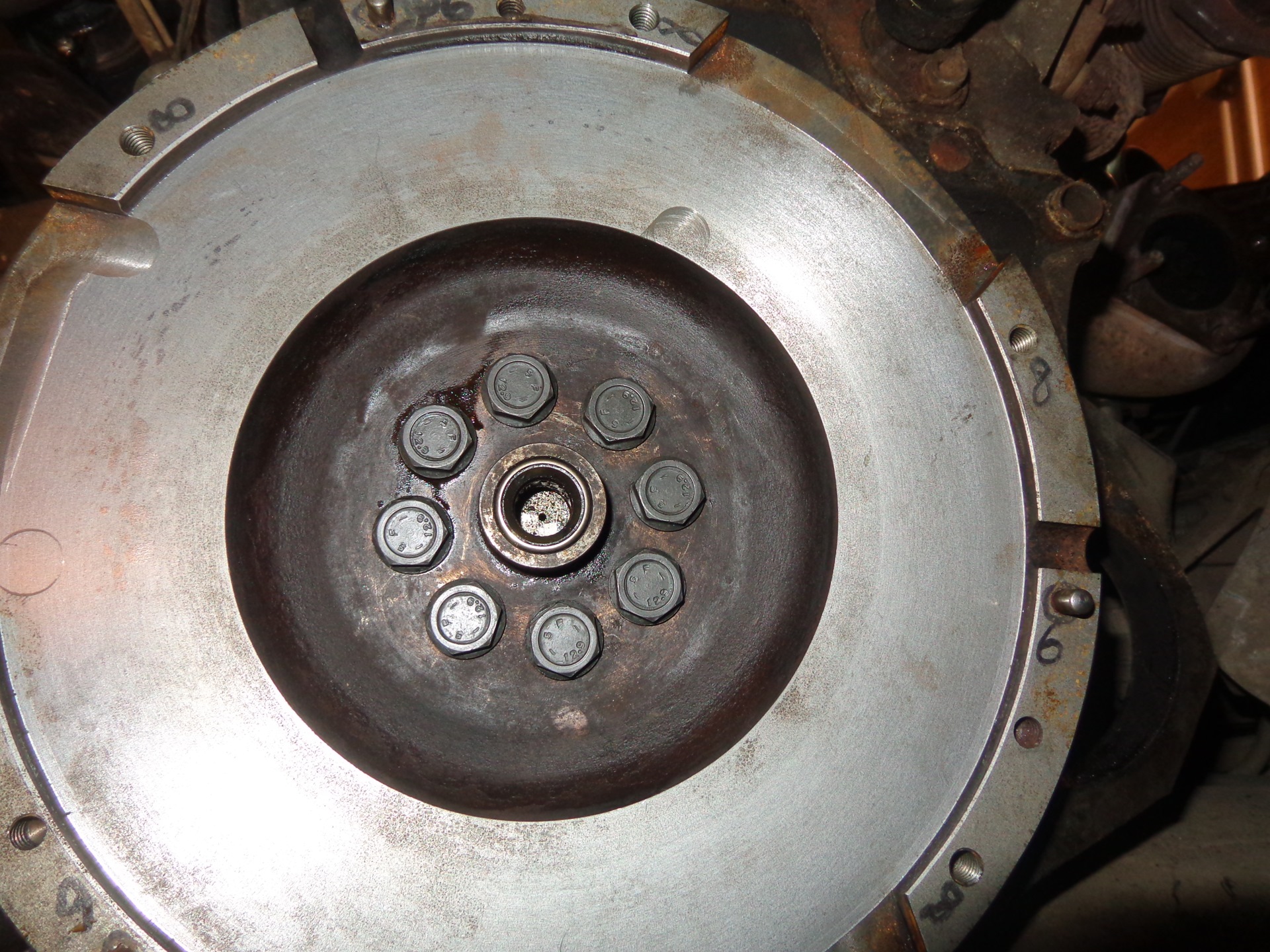

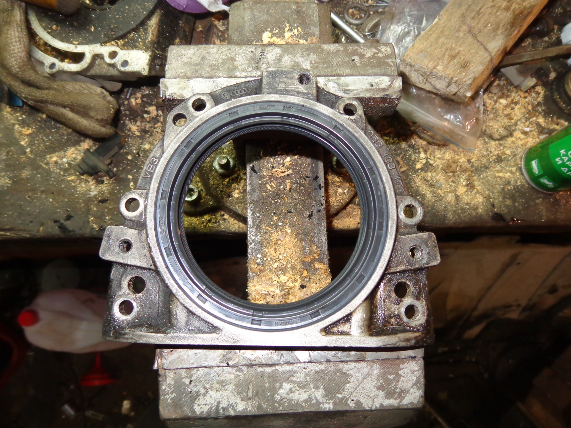

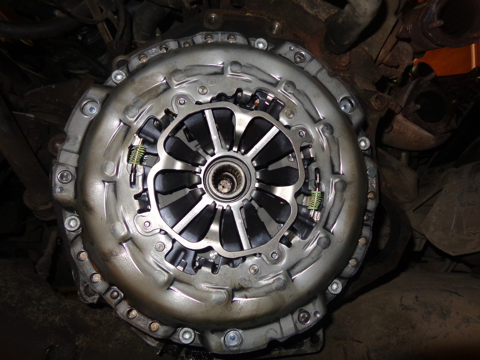

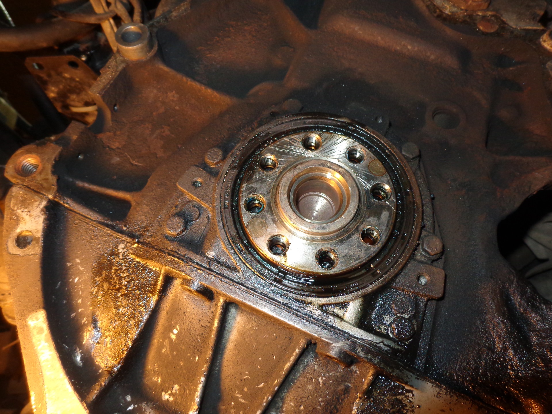

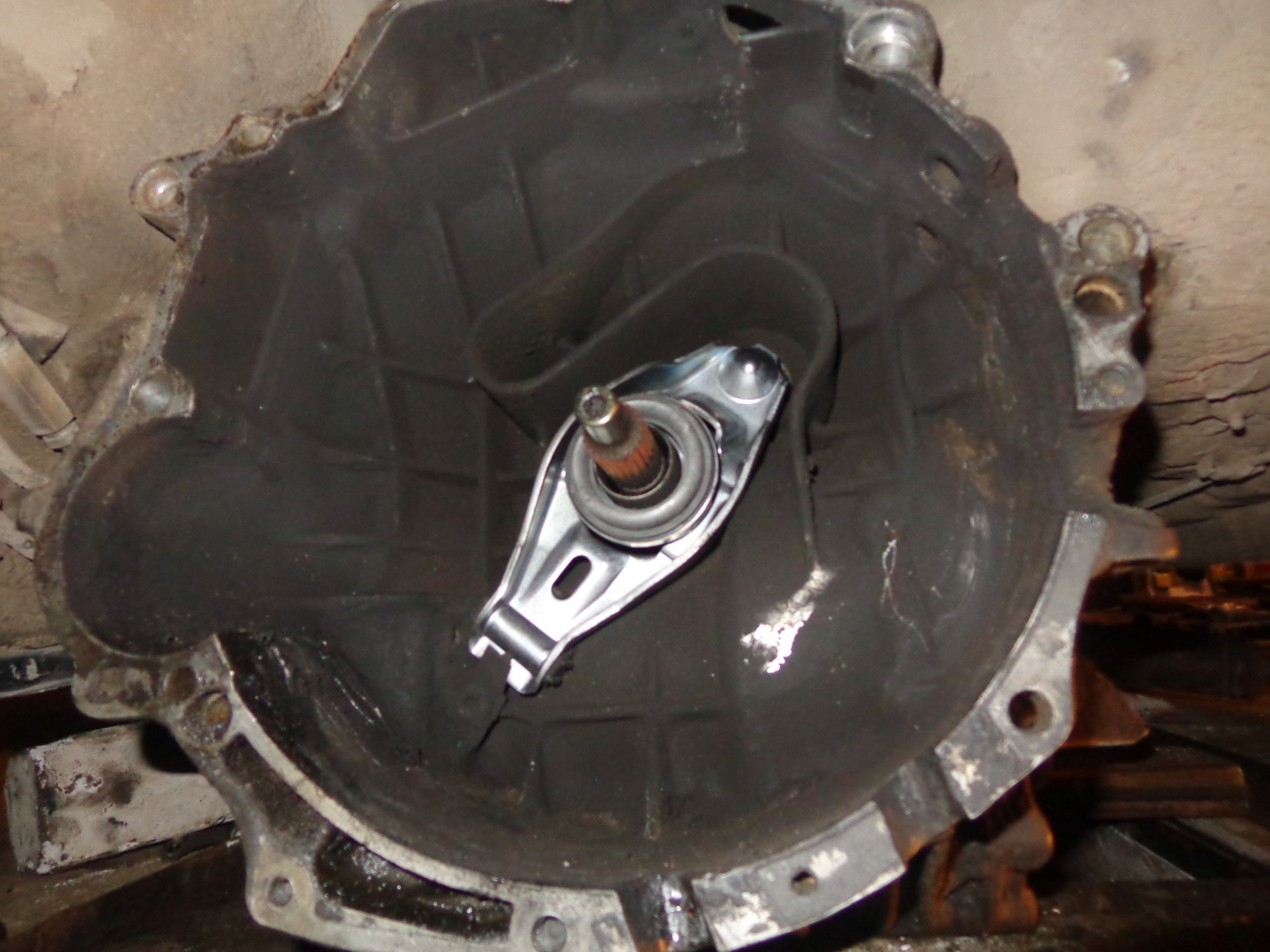

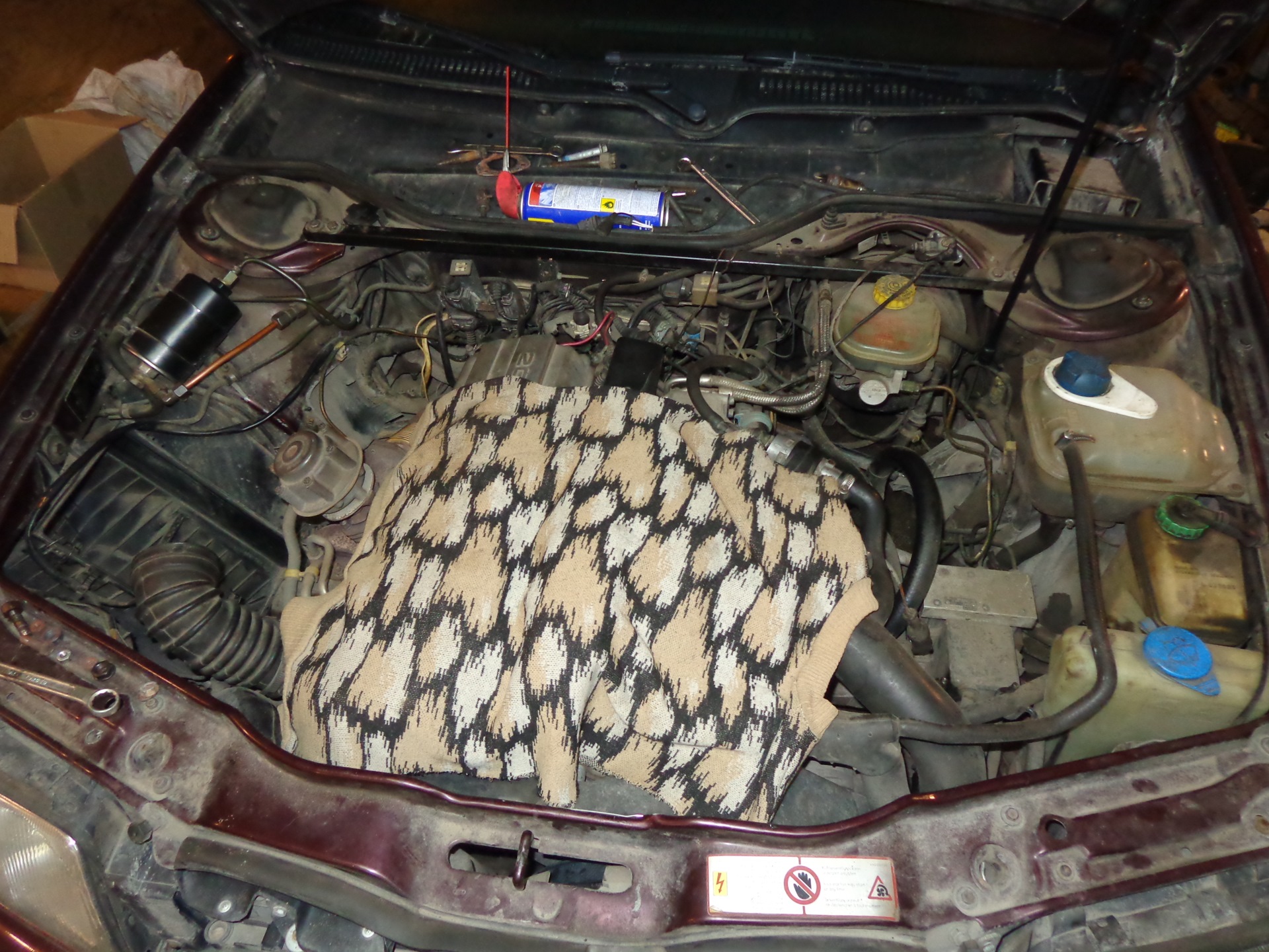

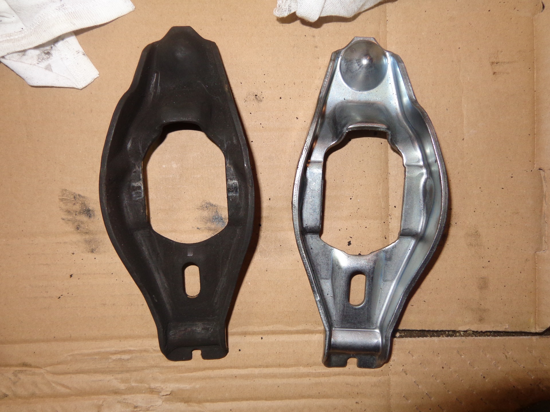

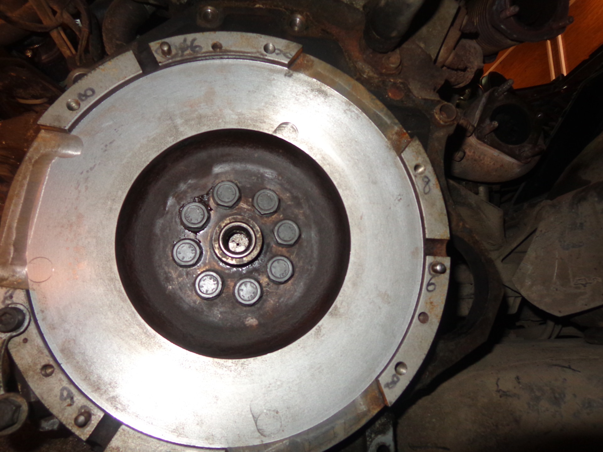

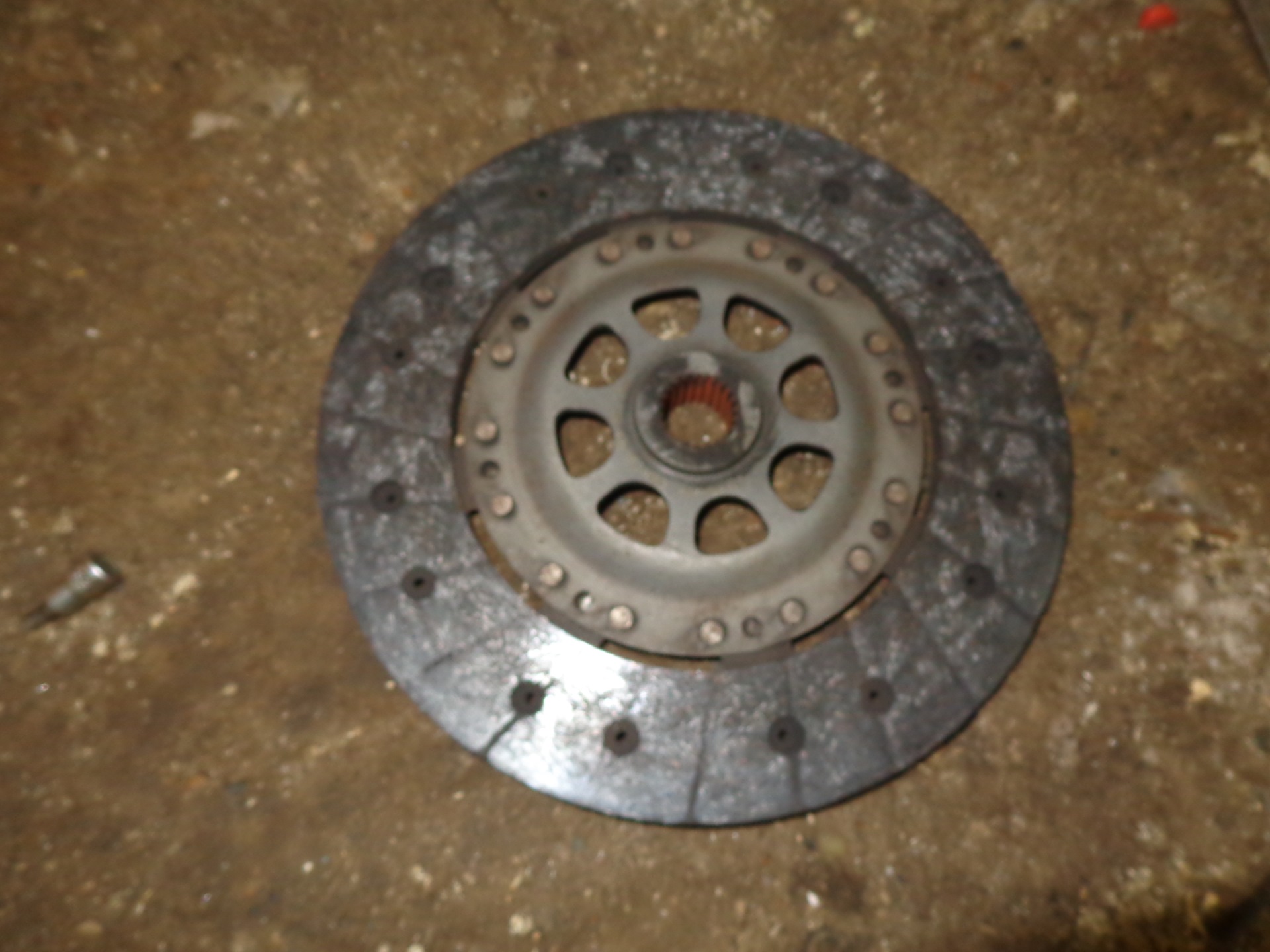

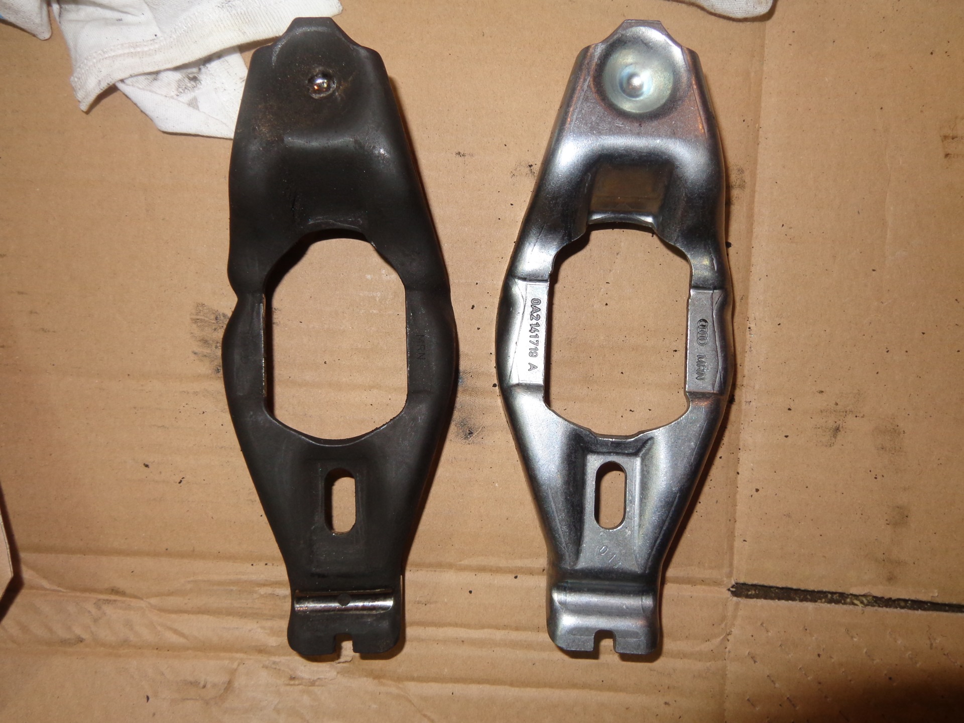

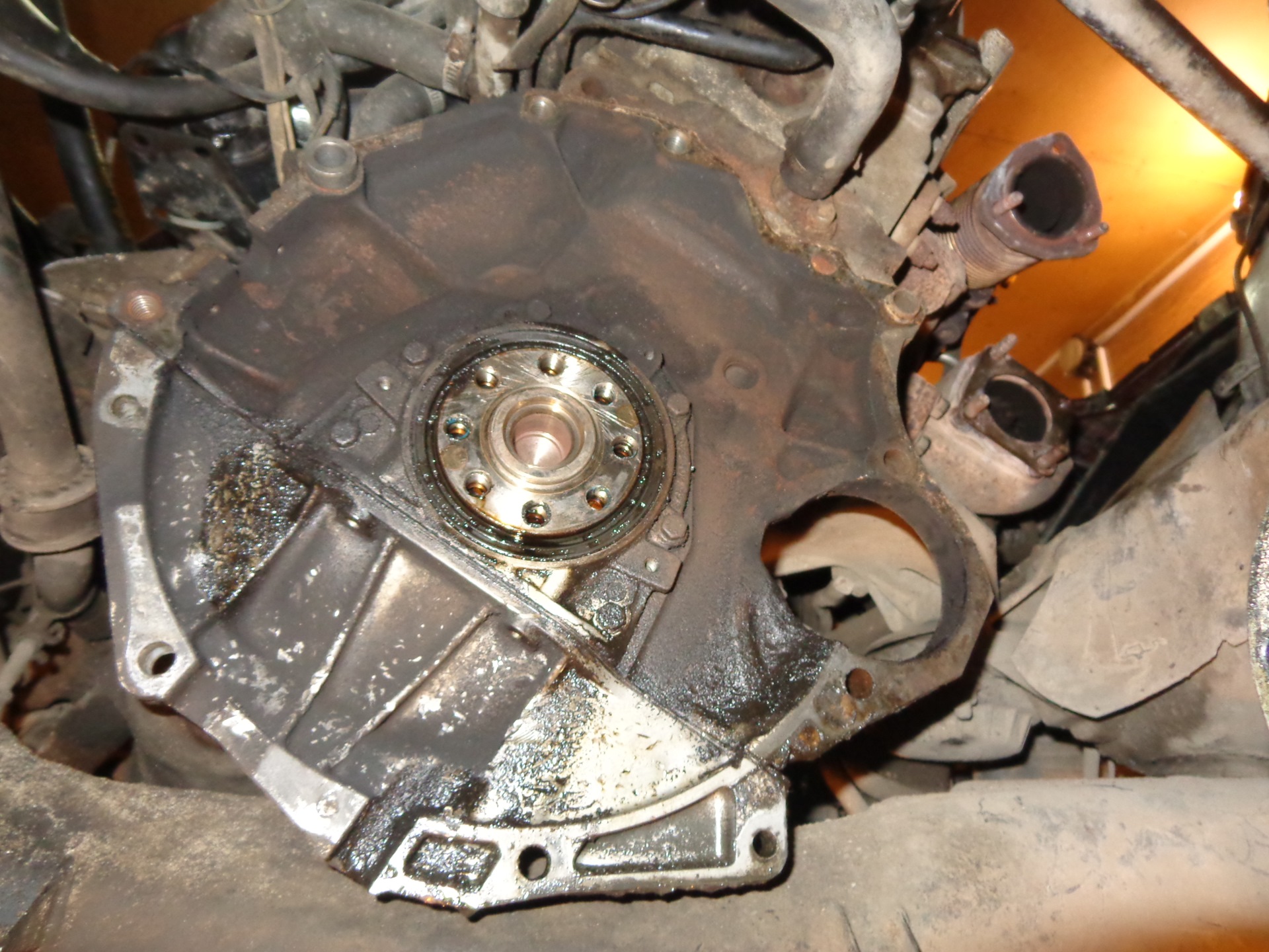

Фотки от Ромки. В итоге все поставилось, машина ездит. Каких-то косяков не вылезло пока.
Из очевидных изменений — пропали вибрации при переключениях, педаль сцепления стала существенно мягче.

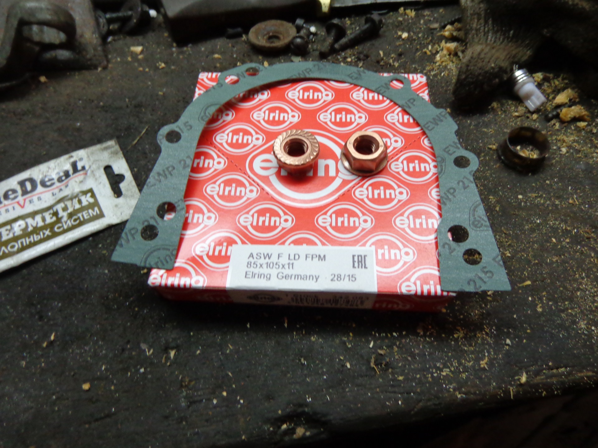

Запчасти на фото: 601100

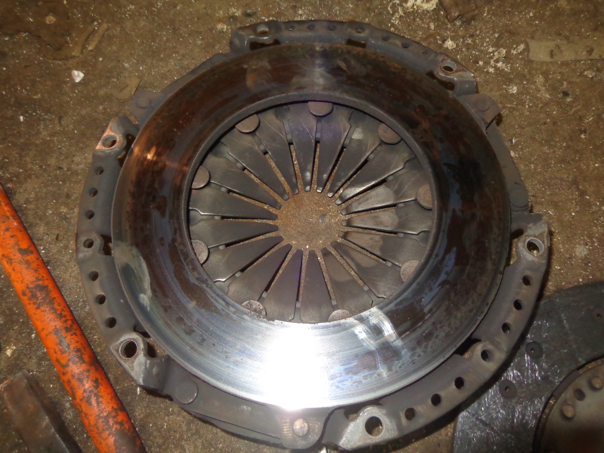

высота бурта какая?
по моему 9 мм
RedHot-1
высота бурта какая?
Точил не сам, оправлял болванку на обработку, все размеры были у изготовителя. По факту размеры снимать не стал.
и без проблем все встало?
Встало и поехало. А какие должны были быть проблемы?
я хз, поэтому и спрашиваю, а че по деньгам все вместе в долларах?
Хз сколько, у Скитальца такой комплект стоит(стоил не так давно) 800. Мне обошелся дешевле, и смотря по какому курсу считать.
