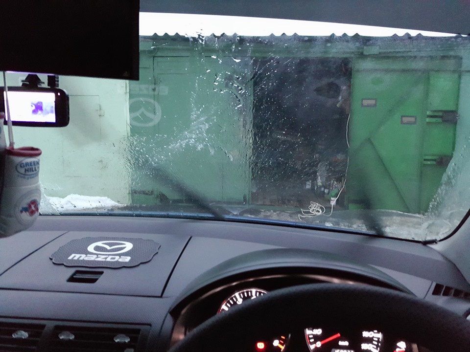

Ребята привет!Вот и я созрел на данные девайсы, заказывал на Exist.ru ждал 5 дней, сегодня получил и сразу установил.По установке не чего сложного снял свои форсунки, поставил вольвовские с обратным клапоном, шланчики слегка нагрел феном и вуаля все на месте!Как будто тут и стояли.У кого подсмотрел не помню, но большущее спасибо за идею!Еще купил такую штуку это чернение для резины от ABRO, беру ее всегда, на долго хватает, не замерзает и хорошо отталкивает пыль и грязь

Дык на фото есть) 30896546- клапан и 30655605-форсунка омывателя.
Парт намберы в студию!
Скинул в бж
