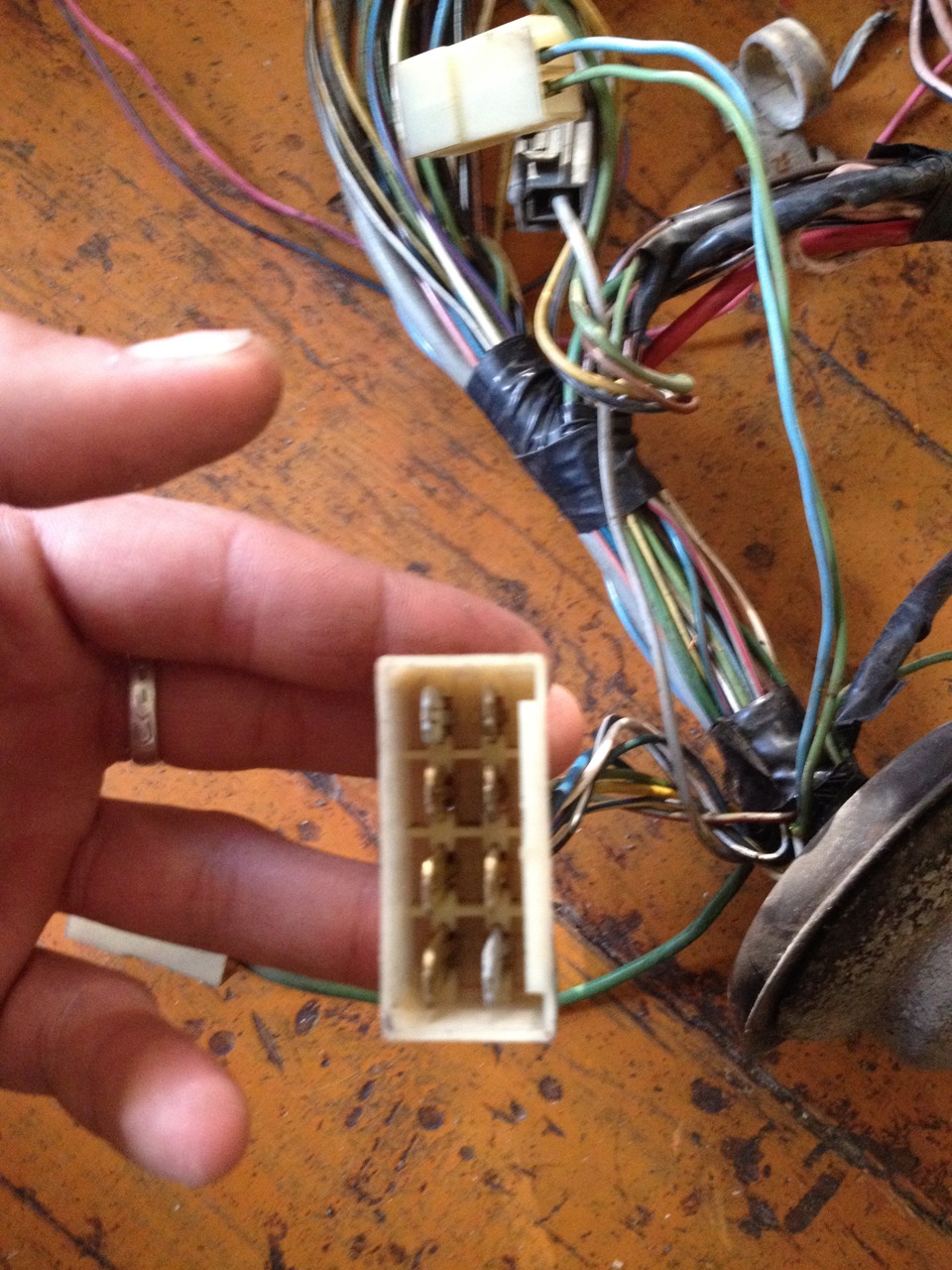

В общем главный вопрос это вот эта колодка на 8 контактов
Совсем не хочется ошибиться, знаю что один провод от замка зажигания, другой на чек-лампу, третий на датчик температуры, однако хочется все знать куда точнее, методом тыка делать пока очкую
Самое главное забыл сказать мозги GM 2111.

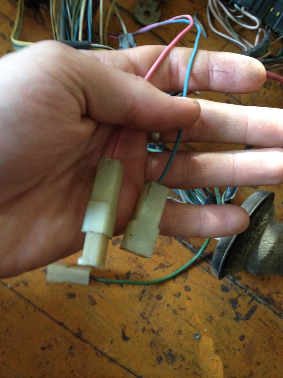

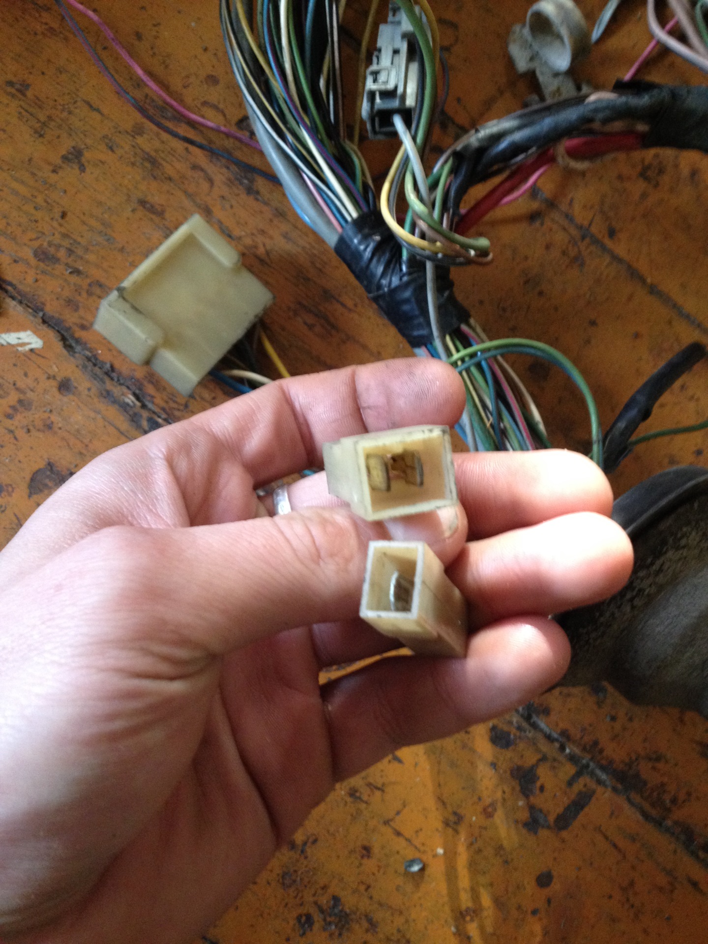

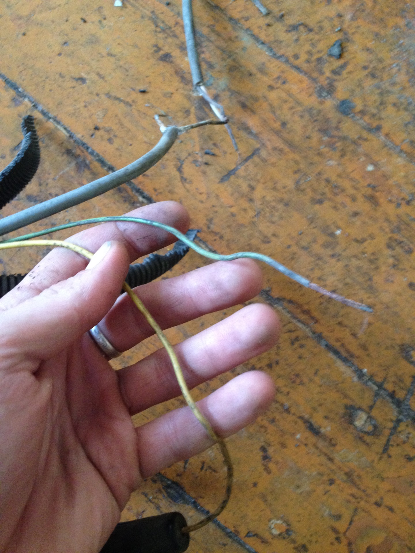

Воооот далее идут две непонятных колодки на один и на два контакта
Двойная синий и зеленый провода, одинарная зеленый, от кого то слышал что они не используются, но мне так не кажется.
затем вот две одинарные, идут на насос синекрасный и розовый

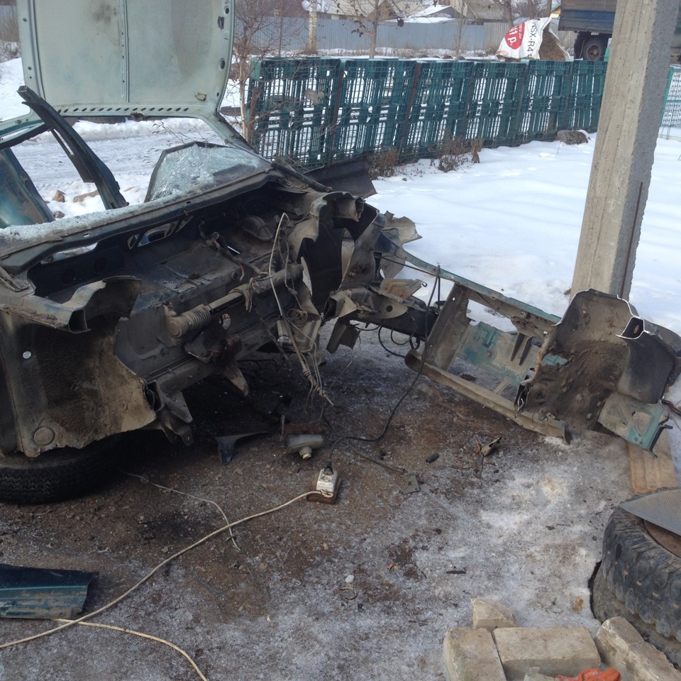

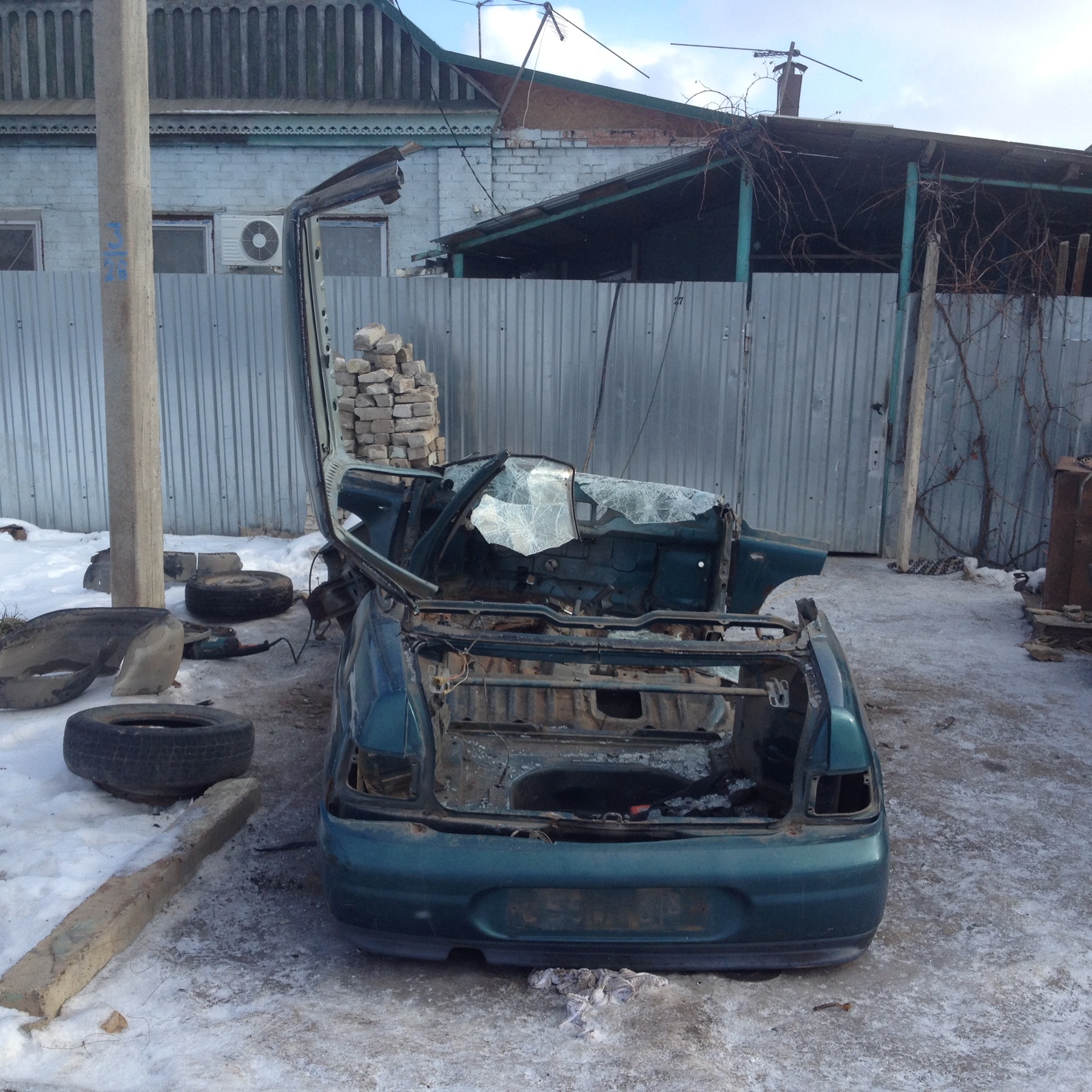

десятина тем временем поехала на металл

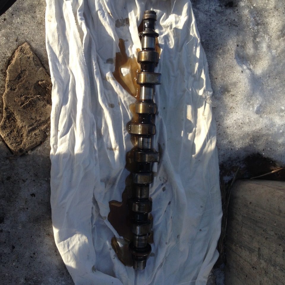

а детали её движка законсервировал в масле до тепла)

прочитал во многих бж, что вещь очень полезная, если кто сможет найти распиновку той колодки на 8 контактов, буду ооооочень признателен.

Датчик температуры (на приборку) и включения вентилятора (в радиаторе) можно оставить родные
одиночный зеленый провод, идет в ветке с датчиком коленвала — это к датчику уровня масла, не используется.
2 коричневых — на массу, прикрути к ГБЦ.
Двойная синий и зеленый провода — кондиционер, не используется.
На бензонасос идет вон тот на заднемплане, финтибоберная такая фишка.

ребят спасибо огромное, с этим определились, осталось колодка на 8 контактов
На сколько я помню, этот разъём уходит от мозгов куда то под бороду и к приборке, на днях точно гляну
да да так и есть, но мне нужна именно распиновка, что как и куда
У меня к нему подходит 2-3 провода, на днях гляну куда какой идёт

По 8-ми контактному увы не скажу т.к. сам не сталкивался, у меня проводка была уже в сборе, только перекинул ее.
если очень нужны картинки могу через вк как то помочь!
vk.com/a850pp напиши мне пожалуйста, попробуем разобраться)
смотри все просто. две массы это на моторе где заглушка трамблера туда прикручивай желательно на разные шпильки по одной. провод с датчиком коленвала который-это датчик масла в поддоне можешь не заморачиватся с ним Тебе еще нужен провод на насос он серый с серой фишкой не такой как все. Теперь про колодку с 8 контактами не могу кинуть картинку т.к. не умею, найди в гугле в картинках я там нашел. там короче с сажигания с замка можно врезатца в толстый синий с черной полосой. тахометр и чек нужно разбирать панель и припаивать там к пустым контактам в красной колодке к каким именно тоже все есть в гугле в картинках эту инф тоже найдешь без труда. по поводу температуры я просто прямо к датчику подсоединил два провода один с проводки инж второй свой родной. ну и еще как сделать чтобы вентилятор срабатывал я хз у меня изначально была сделана независимая система через предохранитель и тепловик
