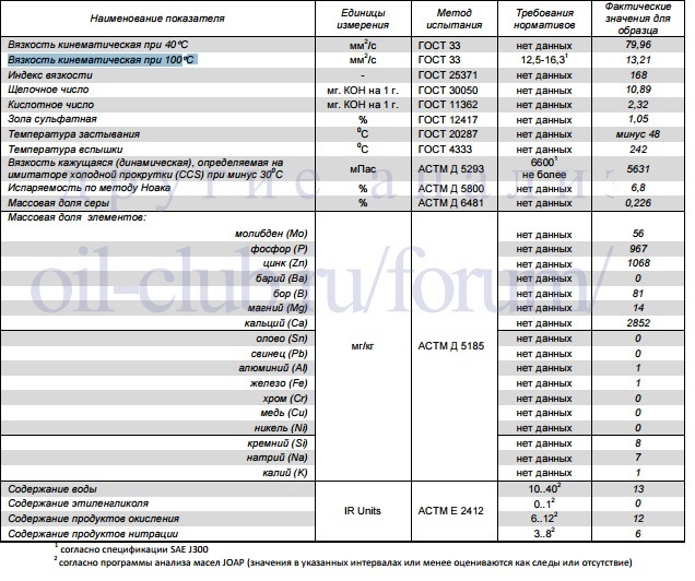

2. Кинематическая вязкость при 100 градусах — 23,10. Напомню, у 5w40 этот же параметр 13.21…Собственно это и есть защита вкладышей…но бОльшая взкость ведет в потерям мощности…надо подумать, что круче))) Думаю на 316 лс подействует дай бог на 0.5%…может и того меньше.

p.s.
а теперь пару слов о Shell Helix Ultra 5w40, которым и стал пользоваться от рождения нового движка:
Что мы видим:
1) в вязкость SAE входит, масло может называться 5W-40
2) Очень высокое щелочное число 10.89 — хорошие моющие и нейтрализующие свойства масла
3) Кислотное 2.32 высоковато но это нормально для такого пакета.
4) Зола сульфатная при таком высоком щелочном числе всего 1.05 — превосходно.
5) Температура вспышки выше всяческих похвал 242С — масло очень термостабильное.
6) Температура застывания — очень хорошая для 5W-40 -48С
7) Вязкость имитации холодной прокрутки при -30С — 5800 — не рекордная но в норме.
8) Испаряемость по методу NOACK очень низкая — 6.8 — намекает нам что здесь база GTL и говорит о термостабильности.
9) Очень мало серы при всех наворотах масла — всего 0.226 — отлично
10) Имеется молибден — скорее всего органический как модификатор трения.
11) Имеется бор — в качестве противоизносной присадки или беззольного детергента.
Шедевральное масло.
