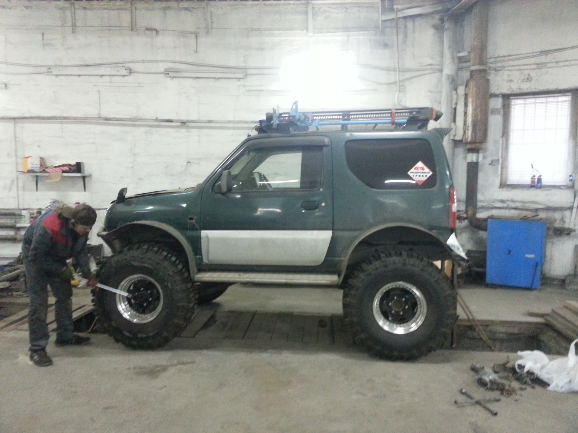

Давно ни чего не писал в БЖ, но хочу сказать что дело не стоит на месте, проект жив и по маленьку дело движется. Восновном все идет в пасивном закупочном режиме, обзавелись насосом и гидроцелиндром для рулевого (об этом чуть позже будет отдельная запись), так же готовы вся токарка для передних регулируемых рычагов, которые будут собранны на бесшовной 51 трубе со стенкой 6 мм, будут рычаги аля американские Longarm, зад все так же планируется 4link. Обварили всю центральную часть рамы, как оказалось начала гнить изнутри после всех трофей и грязевых ванн. Еще прорабатываем возможность изготовления кита в раздатку, но пока ни какой конкретики, изучаются возможности предприятия. Еще отдифектовали и собрали свои некомплектные мосты. Надеюсь что скоро из пасивной стадии сборки ререйдем в активную, в марте сдаем один из проектов, а в мае второй и будет возможность занятся своей машикой. Еще удалось заполучить бак от Jeep grandcherokee ZJ, пластиковый, с насосом проводкой и всеми патрубками, объемом 90 литров, который четко втает в раму в задней части авто…
В общем написал что вспомнил, сорри за сумбур… по возможности буду обновлять и более подробно обовсем рассказывать…
Пока вот пара фоток джимок у нас в работе, белый-машинка для души, зеленый-спорт тр3.

А куда конкретно встает бак? На место штатного? И как он в плане прочности — не лопнет от удара веткой, например?
У нас кузов отпилен по задние стекла, бак соответственно встанет сразу за кузовом и будет стоять вровень с нижней частью рамы.
Аааа, ну понятно тогда, а то думаю-как там 90 л уместится…

А на зеленом какие мосты?
Прадо 78, пара 4.3, блока зад Toyota на пневмоприводе, блока перед TJM, для 38 колес будут заряжены парами 5.29, и палками с гранатами Longfield.
