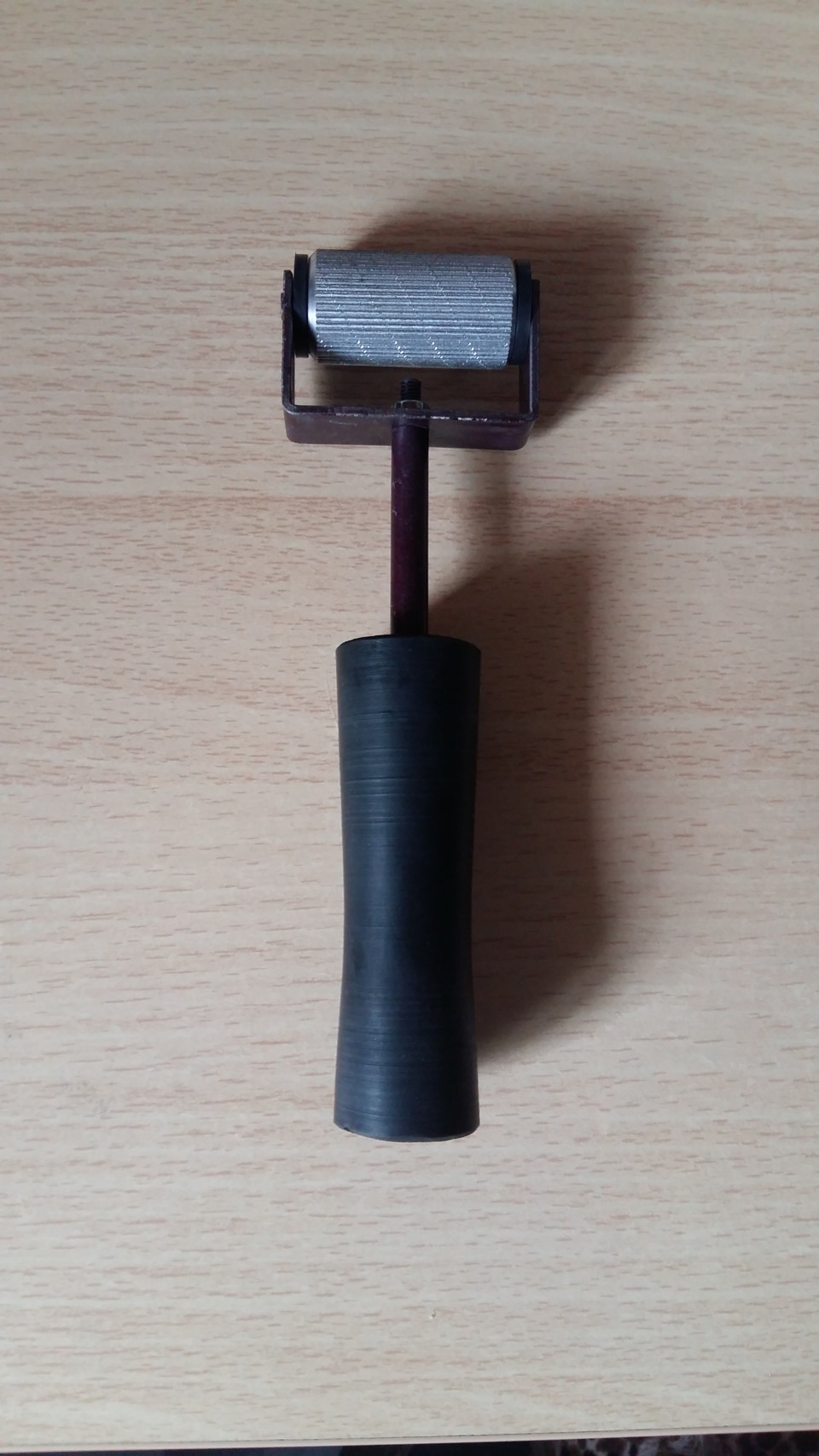

Также приобрел незаменимый в этом деле инструмент.

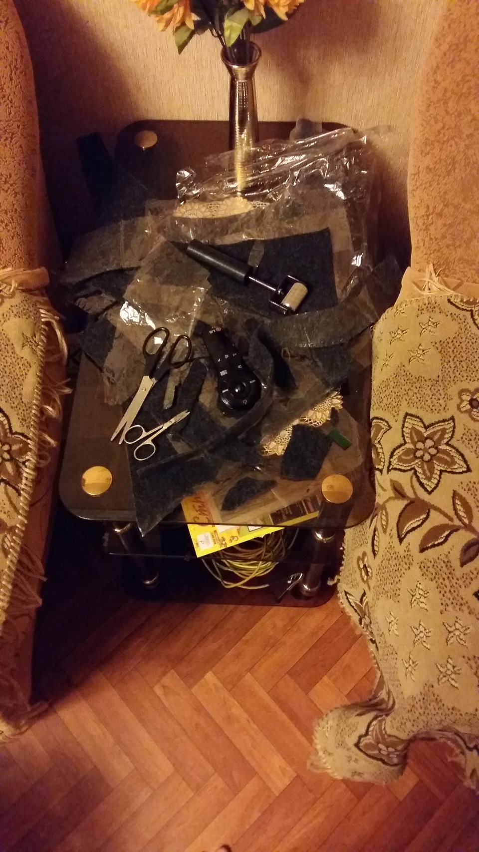

Далее нарезал карпет и начал клеить. При замере важно(!) учитывать длину всех поворотных деталей таких, как подлокотник и т.д., да и вообще, лучше брать с запасом. Чтобы все не слиплось, пленку полностью не отклеиваем, отрезаем по мере необходимости и убираем подальше, т.к. обратная ее сторона прилипает к карпету намертво и отходит вместе с клеем.
Где необходимо разрезать — разрезаем смело, подгоняем затем плотно стык в стык и прикатываем, никаких швов видно не будет. Если получилось так, что отрезали лишнего и осталась щель — ничего страшного, из остаточного материала вырезаем по форме недоразумения и заклеиваем таким же способом. В итоге получается следующее:
Отверстия прорезаем с обратной стороны
Если мешает клей, избавиться от него можно той самой обратной стороной пленки: приклеили-оторвали вместе с клеем.
