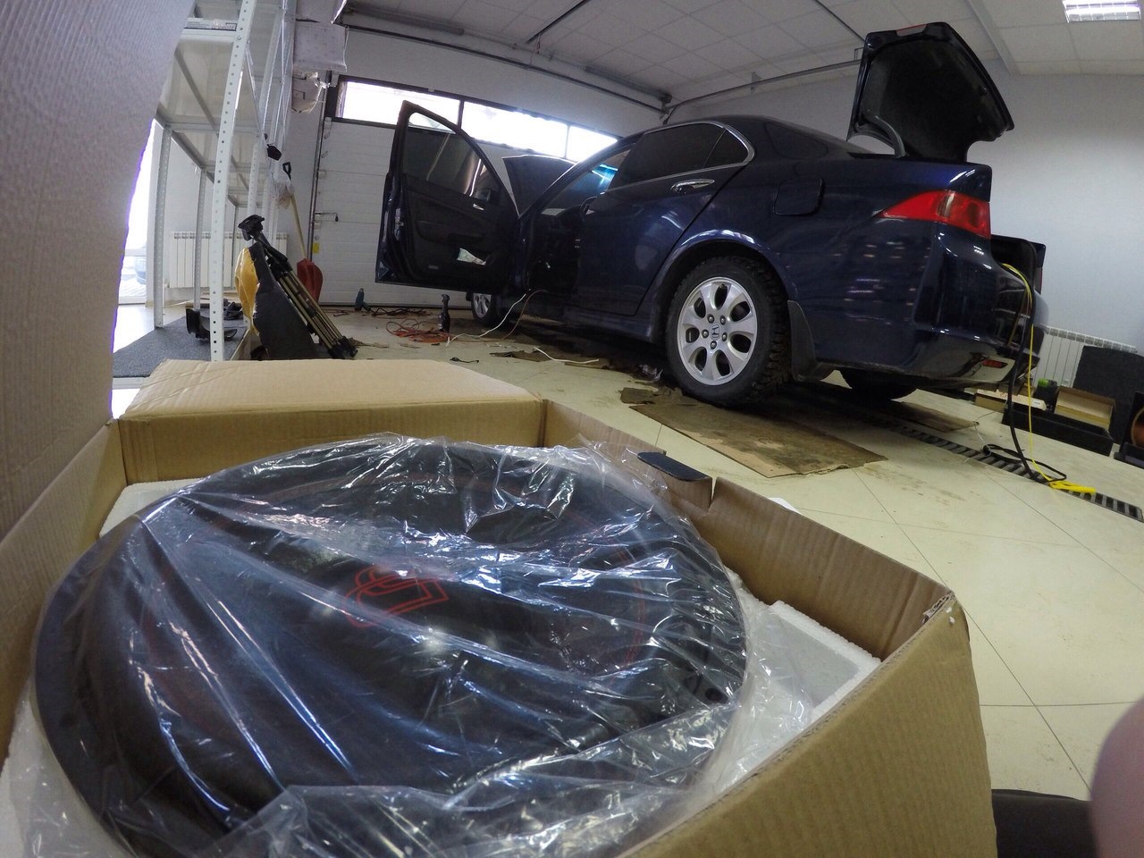

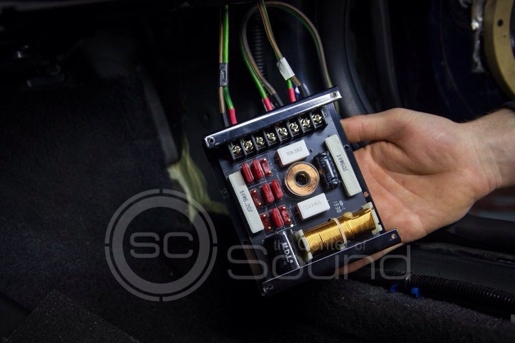

Всё долго подготавливалось, копилось и в итоге установилось в авто). Установку производил в Белгороде при помощи людей, которые серьёзно отнеслись к моим желаниям и воплотили всё в реальность.
Вот небольшой отчёт о проделанной работе, который написали ребята, занимающиеся установкой всей видимости акустики в этом автомобиле :

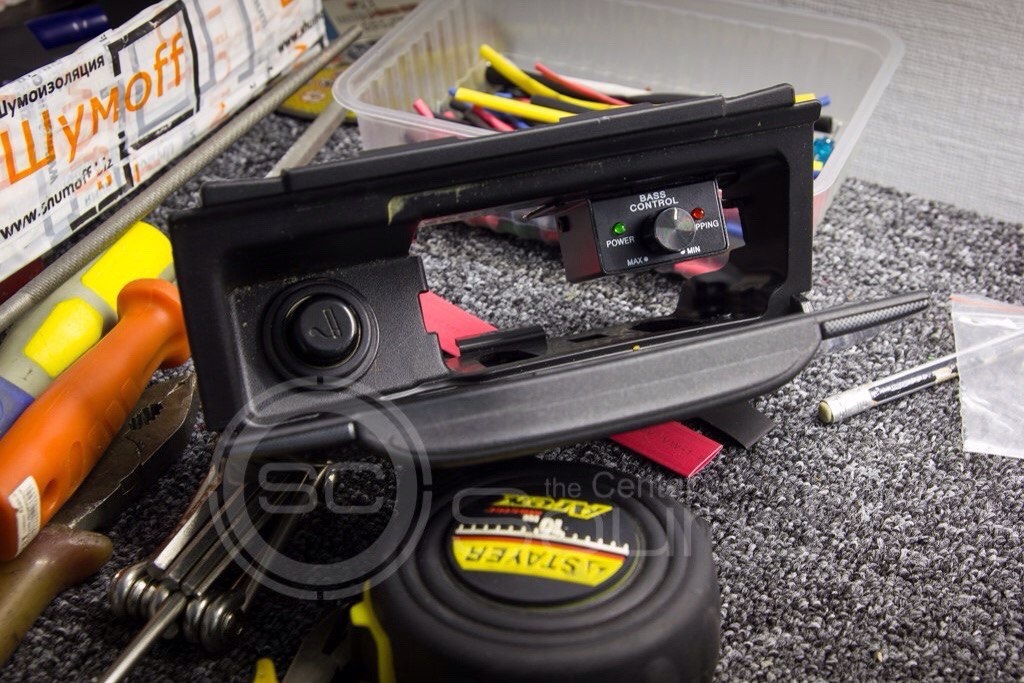

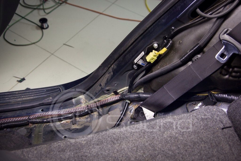

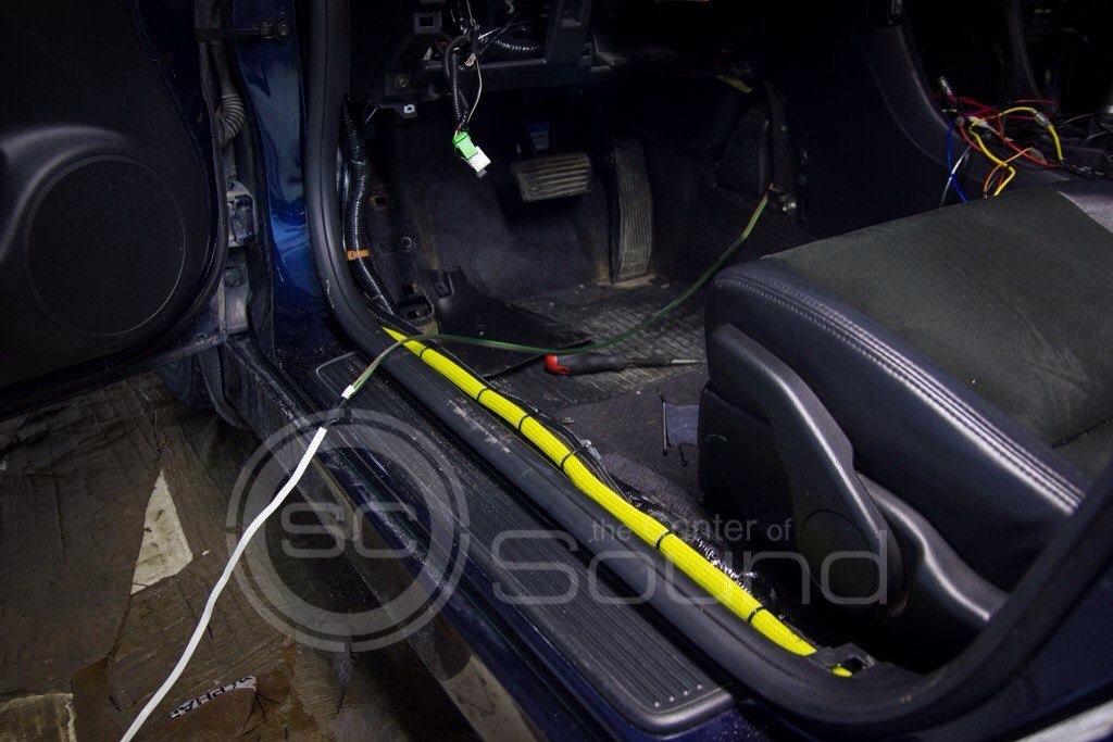

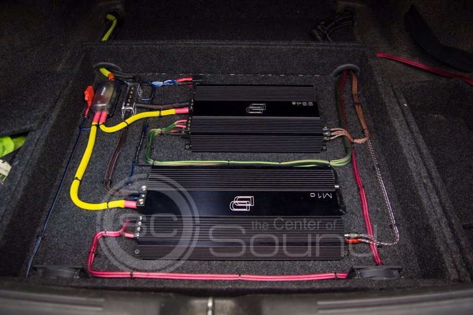

Отчет о проделанной нами работе в автомобиле Honda Accord 7. В данном автомобиле была проделана глобальная работа по установке аудио системы на компонентах фирмы DD качество которой было проверено временем. А именно был заменен весь акустический провод с заводкой в дверь через заводские фишки, в местах перелома и на острых концах метала был убран в гофру. После были удалены имеющиеся раннее провода для подключения усилителей. Был проложен новый силовой кабель, дополнительно защищённый изоляцией “змеиная кожа”, проложены новые качественные межблочные кабеля, в местах с острым металлом убранные в гофру. Для стабильной работы магнитолы от аккумулятора было протянуто новое питание, установлено через предохранитель, убранный под капотом в гофру.

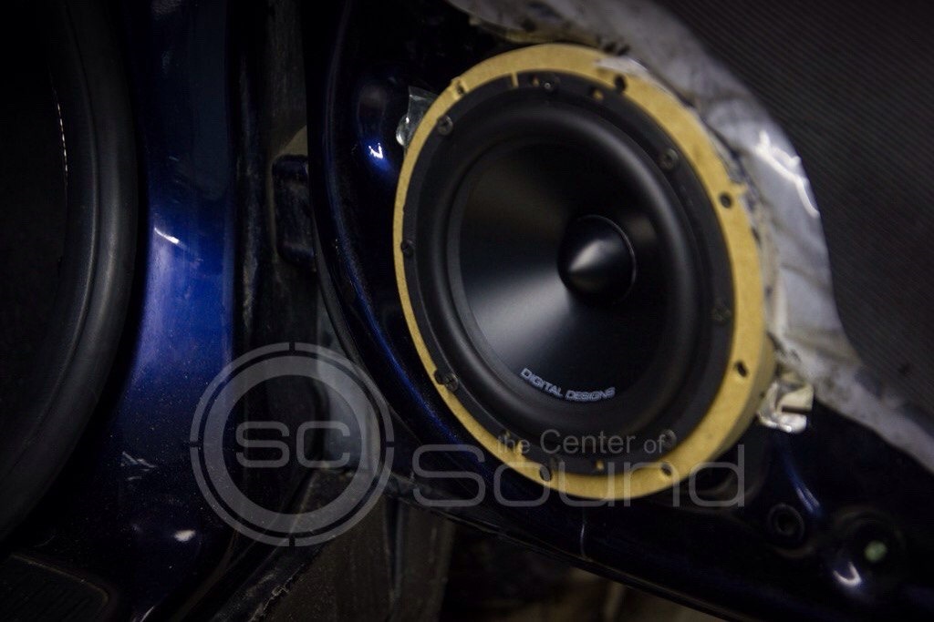

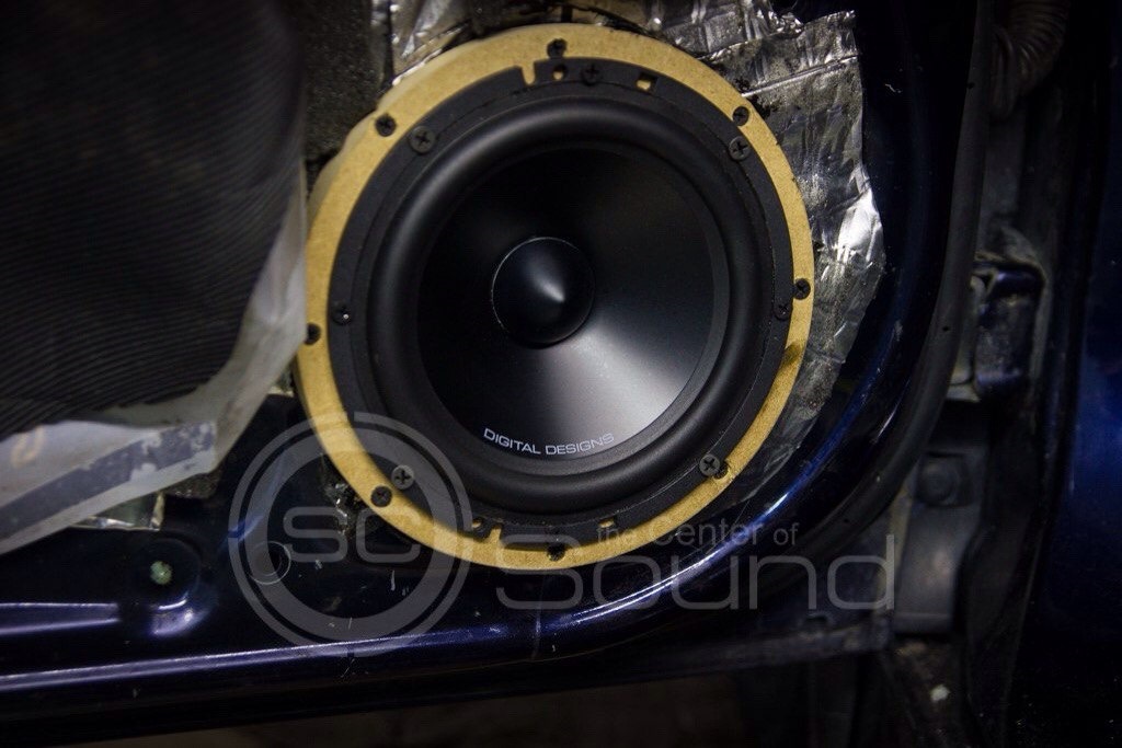

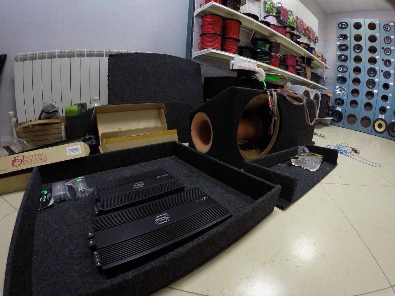

Двери пришлось немного доработать т.к. корзина новых динамиков, существенно больше штатных. Проставочные кольца для динамиков фирмы DD установлены надежно с применением герметика.

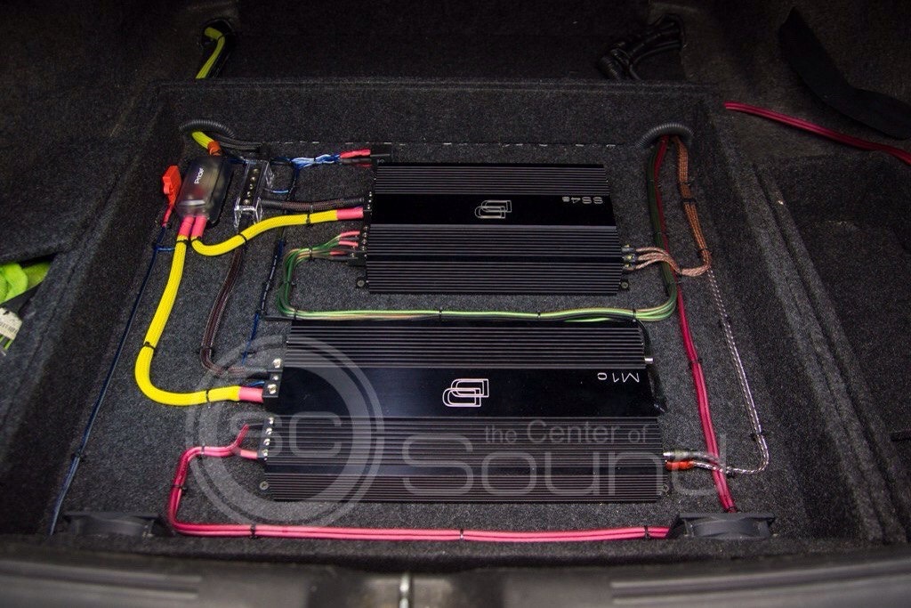

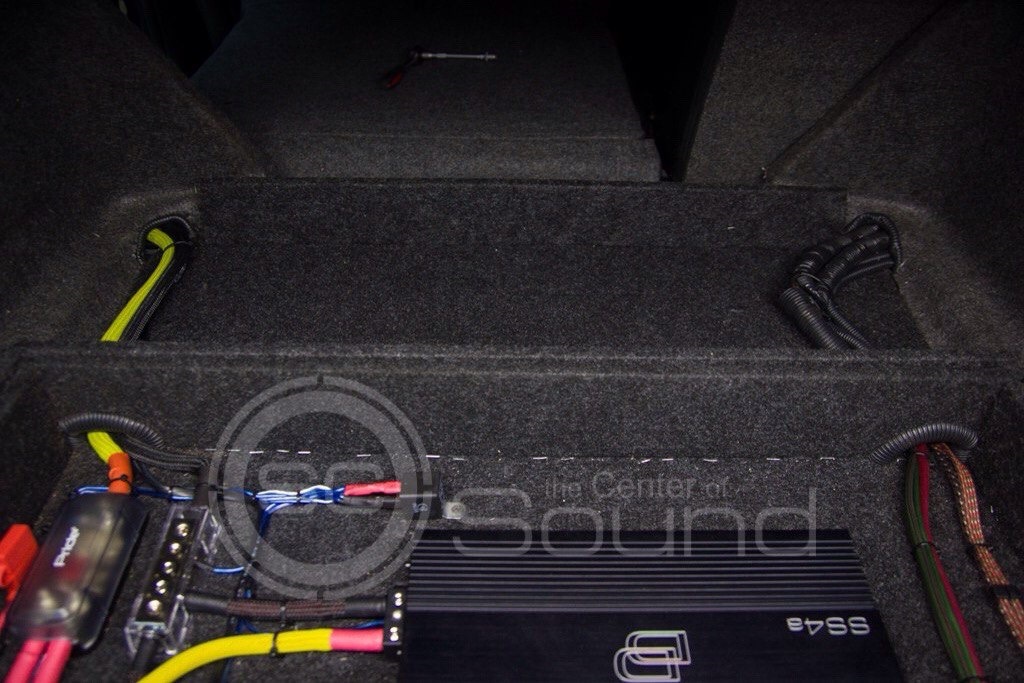

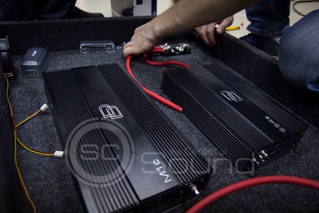

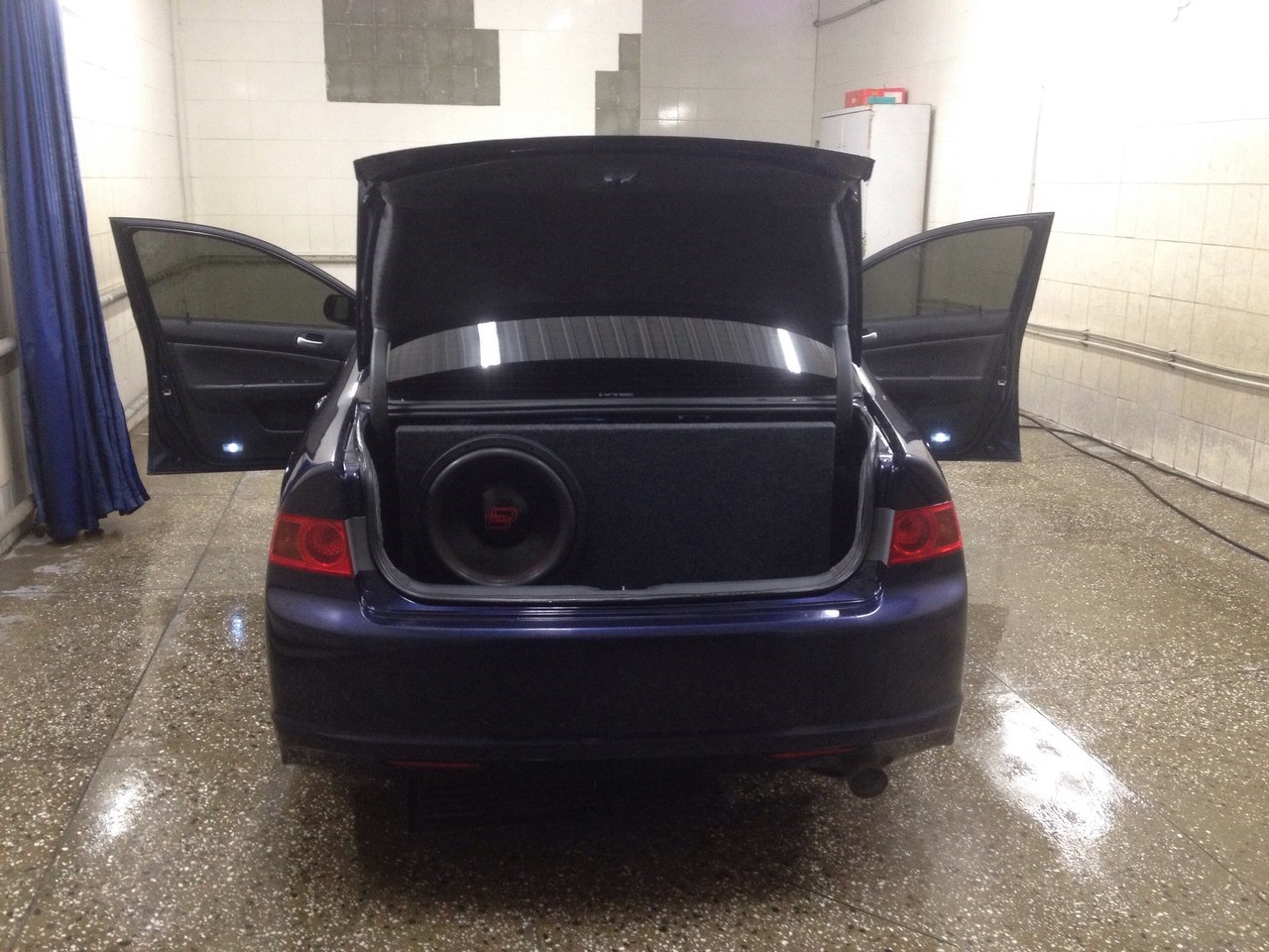

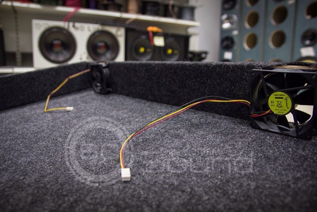

В багажнике хозяином автомобиля уже был изготовлен фальшпол, который потом пришлось еще не раз доставать и перепиливать и подгонять под новую проводку. По фальшполу в первую очередь были установлены вентиляторы для циркуляции воздуха и охлаждения усилителей, запускаются они вместе с усилителями подключенные через реле. Усилители были расположены таким образом что бы, межблочный провод не где не пересекался с силовым, пришлось пожертвовать красивой надписью DD корпусах. Оба усилителя подключены через дистрибьютеры, с раздельными предохранителями на каждый усилитель.
На данный момент всё разминается, сильно не накручиваю, но играет уже многообещающе))
Кстати о компонентах:
Магнитола — Alpine cde 195 BT
Фронт — DD BC 6.5
Саб — DD Redline 715
Моноблок — DD M1c
Усилитель — DD SS4a
