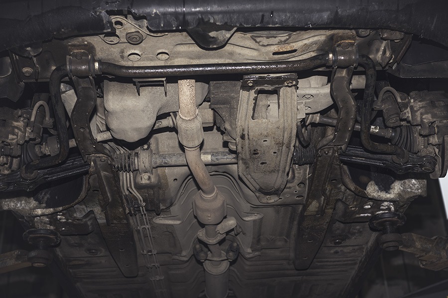

И снова здравствуйте. Опять буду писать про рейку. Как я уже писал, после замены новая рейка застучала, при чём почти сразу, с левой стороны. Т.к. рейку я ставил в сервисе, то было собрано много бумаг, составлена претензия и отправлена производителю. Пока производитель думал над бумагами, я думал о том почему она стучит. Сразу я как то в это не особо вникал, т.к. заплатил много денег за неё и думать о том что и как не особо хотелось, просто хотелось заменить её на нормальную рейку. Но делать было нечего и решил я ролики посмотреть об устройстве рейки и её ремонте. Сначала хотел отреставрировать старую и поставить на место, а за новую забрать деньги. Но не смог найти кто бы выточил мне новую втулку для рейки и успокоился с этим вопросом. Затем из роликов я узнал что на рейке есть гайка поджимная, о которой почему то в сервисе никто даже не упомянул. В этот момент я почувствовал себя кретином и полным лошарой.

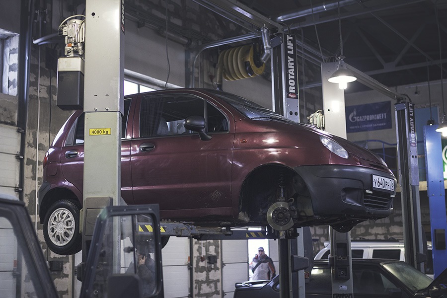

Поехал я в сервис, выяснять как так-то вышло. Мне начали рассказывать истории страшные о том, какая опасная это гаечка, и что бы её правильно подтянуть надо 3 высших образования и 20 лет опыта работы и что на такую авантюру никто не подпишется.
В общем попросил я их поднять машину на подъёмник и самостоятельно подтянул эту гайку, после чего стук благополучно пропал. Затем я извинился перед производителем за свои кляузы и перед продавцом за вытраханный мною мозг и радостный домой поехал.
Всё таки надо вникать во все вопросы связанные с ремонтом и НИКОМУ не доверять. В общем стыдно мне, за себя и за мастеров, если их можно так назвать.
Всем спасибо кто осилил текст, проблема решена, наслаждаемся ездой.

Я когда то пробовал подтягивал эту гайку, стук остался, только руль стал туже крутиться ! Вернул назад, значит дело не в ней.Она редко помогает, у вас значит этот редкий случай. Такие гайки есть на многих рейках, ее чу чуть нужно тянуть, лучше этапами по немножку, если руль стал туже, вернуть чуть чуть назад
Руль туже не стал. Я читал что перетягивать не стоит. На старых рейках может выработка большая быть, а уменя на новой. Видимо при изготовлении просто немного не дотянули

гайку подкручивают когда только-только началось, если уже прошло достаточно времени, а значит появились выработки-крутить ее в большинстве случаев бесполезно.
Впервые слышу что с лева стучит рейка, обычно стук с права от изношенной втулки (как у меня). Сколько стоит новая рейка, может продашь ?
Новую брал за 5500, у старой тоже справа застучало. Новую продавать не собираюсь, стук то теперь пропал.
