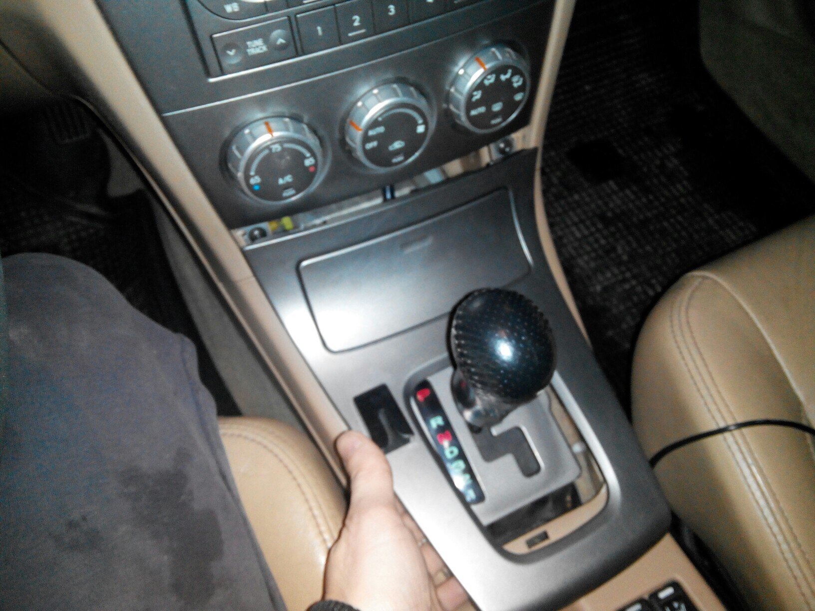

И начнём мы всё с лампочки которая подсвечивает режимы АКПП, не большой гайд для тех, кто не знает что и как:
Для удобства перевёл селектор в нейтраль, поддеваем консоль как на фото пальцами или же отвёрткой и аккуратно отщёлкиваем клипсы
Далее тянем чуть на себя и она свободно снимается
После этого пред нашим взором открывается сие чудо
Далее хватаем репку справо от ручки акпп и вырываем с корнями (как на фото), чуть приподнимаем и поворачиваем в сторону, чтобы подобраться к лампочке.
Просто засовываем руку внутрь, поворачиваем и теперь можно спокойно заменить лампочку
Далее собираем в том же порядке, результат:
