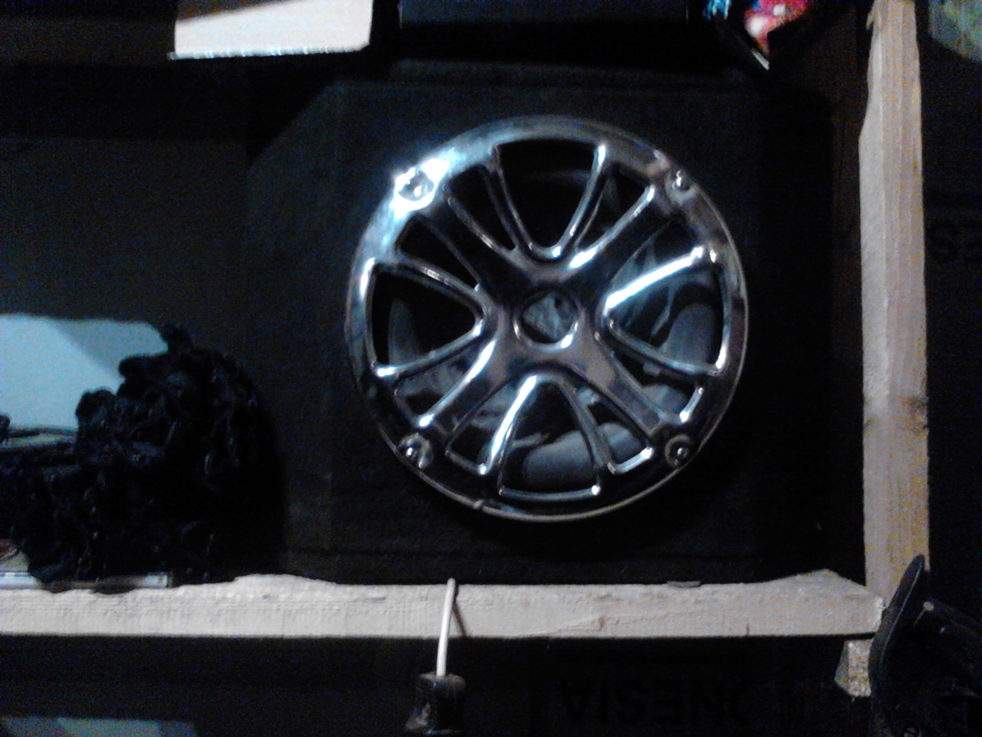

Помогите советом есть саб Мистери и есть блин Урал. Что лучше? Поставить буфер в багажник или блин в полку. Я лично склоняюсь к Уралу в полку. Как у кого сделано если в полку ставить.
урал в ящик 50-55 чистого, труба 160мм длинна 60-70 см, и будет играть. можно щель сделать 180-220 квадратов,
из динамиков лучше урал, и его надо обязательно короб ЗЯ литров 30 норм, ФИ литров 50-60 иначе толку будет никакого )
Он не для полки, ящик по-любому надо делать. Зайди на сайт производителя, там все найдешь)
Лепи ящик
А блин потянет free air? Рабочий объем и тип ящика посмотри у него в документации.
Документов нет я с рук брал.
Сути не меняет. Супра — говно всё, включая провода. Загугли модель динамика и прочитай условия эксплуатации
Хорошо
