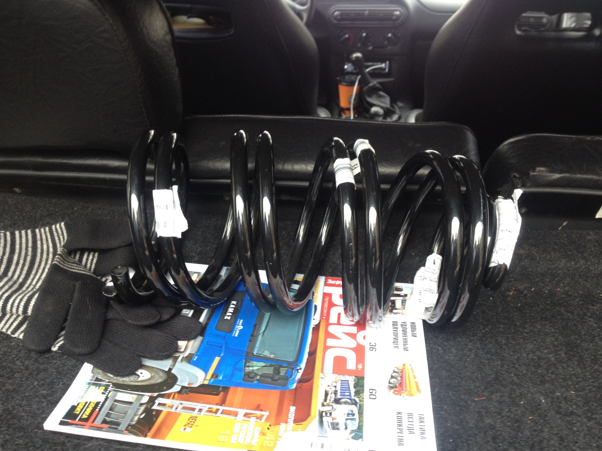

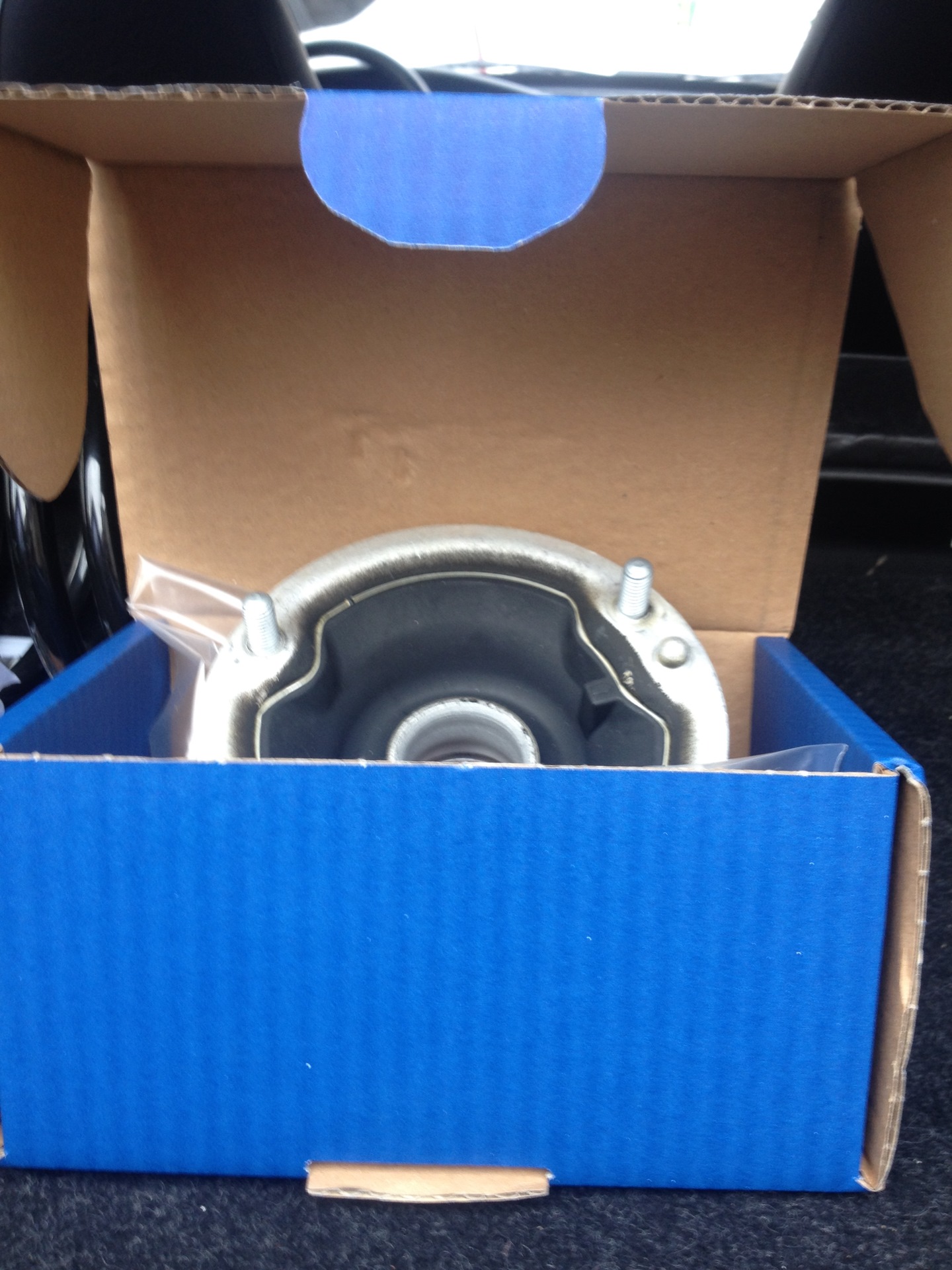

Пришли детальки наконец, завтра буду менять. Вот список с номерами деталей, может у кого такая необходимость будет для заказа. Магазин рекламировать не буду, если кому надо напишу в личку.
Итак:
1. Верхняя опора переднего аммо. 2700101 1350 руб. ( Лемфердер)
2. Витая пружина передняя 31336768103 7100 руб. ( оригинал)
3. Доп. Амортизатор 31306774699 ( оригинал) 880 руб.
4. Тарелка пружины верхняя 31326769667 ( оригинал) 500 руб.
5. Изолирующая прокладка нижняя 31336764372 ( оригинал) 110 руб.
6. Пыльник аммо 31331094749 ( оригинал) 250 руб.
7. Прокладка пружины верхняя 31331091867 160 руб.
Вот такой список, да и все по две штуки ибо меняя с двух сторон. Опоры стоек решил взять неоригинальные, думаю Лемфердер неплохой вариант, рычаги их вроде пока держаться на моей машине.
Завтра буде менять все, правда сервис из категории тяп — ляп с красивой вывеской, будем стоять рядом и мешать ))

Здравствуйте. Номера пружин я брал из оригинального каталога, по вин номеру машины. На мое авто из неоригинальных пружин были какие то Шведские ( Киллен если память мне не изменяет). Ставить их я не решился. Другого чего то по вину я не подобрал. Брал оригинал.
Я понимаю, что он дорогой, но после замены машину реально не узнать. У меня тоже спорт подвеска и полный привод, но все острые тычки исчезли, демпфируется все мягко, руль стал чётче. Я не знаю вашего пробега, но я менял все что там можно было заменить, пыльник стойки, резинки верхние и нижние под пружину, упорный подшипник ( оригинал брать не стал, взял лемфердер). По сути надо смотреть оригинальный номер и кроссировать его на неоригинал, если что то будет совпадать, то тогда уже делать выбор исходя из стоимости.
