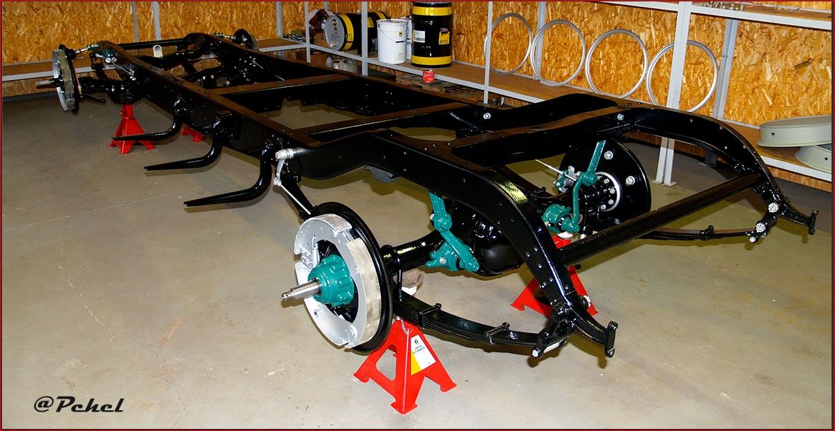

И вот сборка задних ступиц.
Полуоси на месте.
Подшипники собирал на полуосях и в сборе ставил.
Сами подшипники шариковые, обычные.
Износа обнаружено не было!

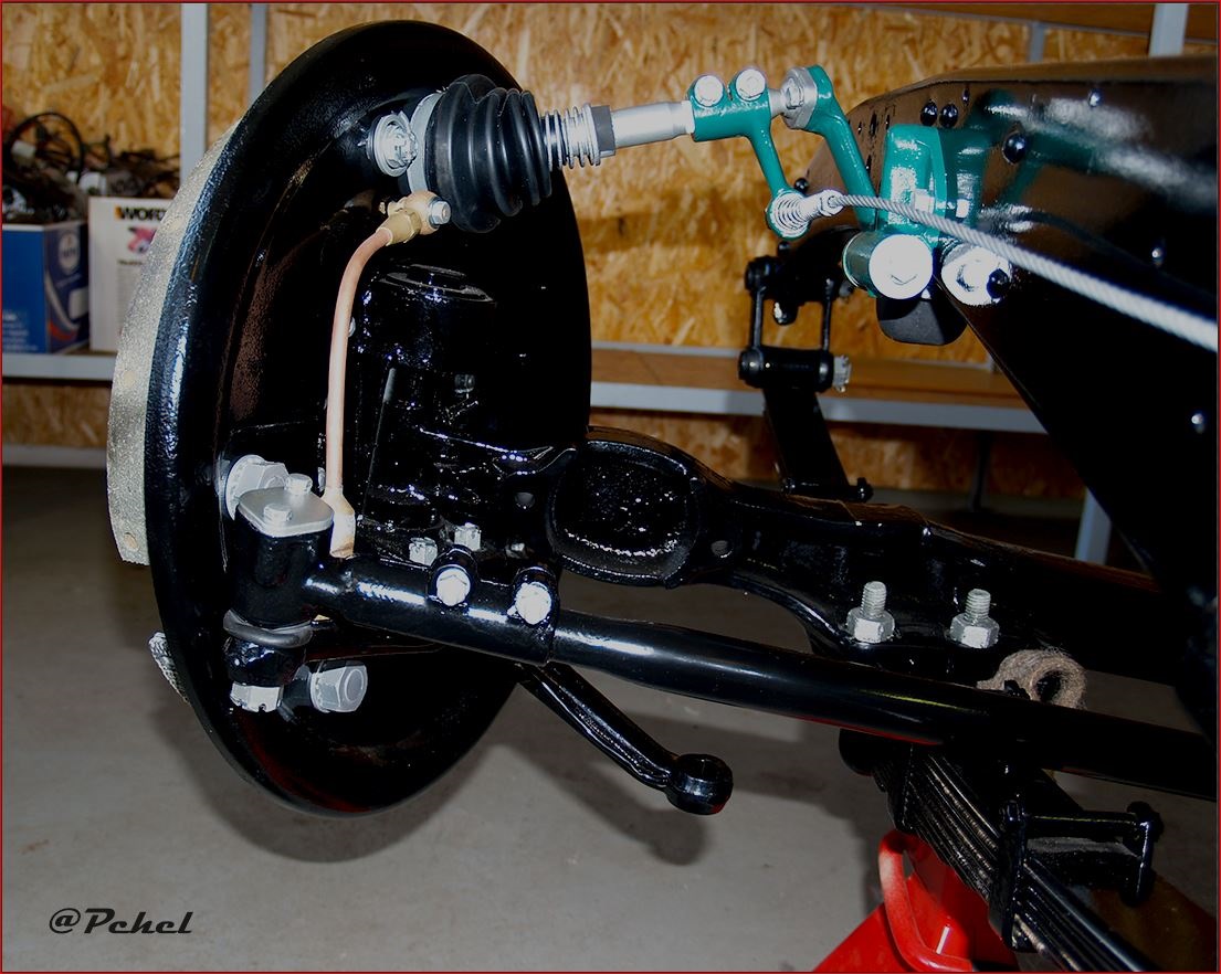

Между плитой и ступицей идёт проставка.

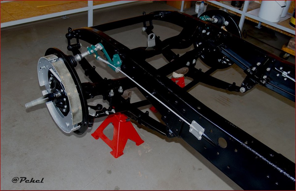

Тормозные колодки такой же системы как и спереди.
Разве что тормозной эксцентрик, цилиндр находится не сверху а с боку.
Тормозные тяги, маятники и шарнирчики на своих местах.
Общий вид заднего моста.

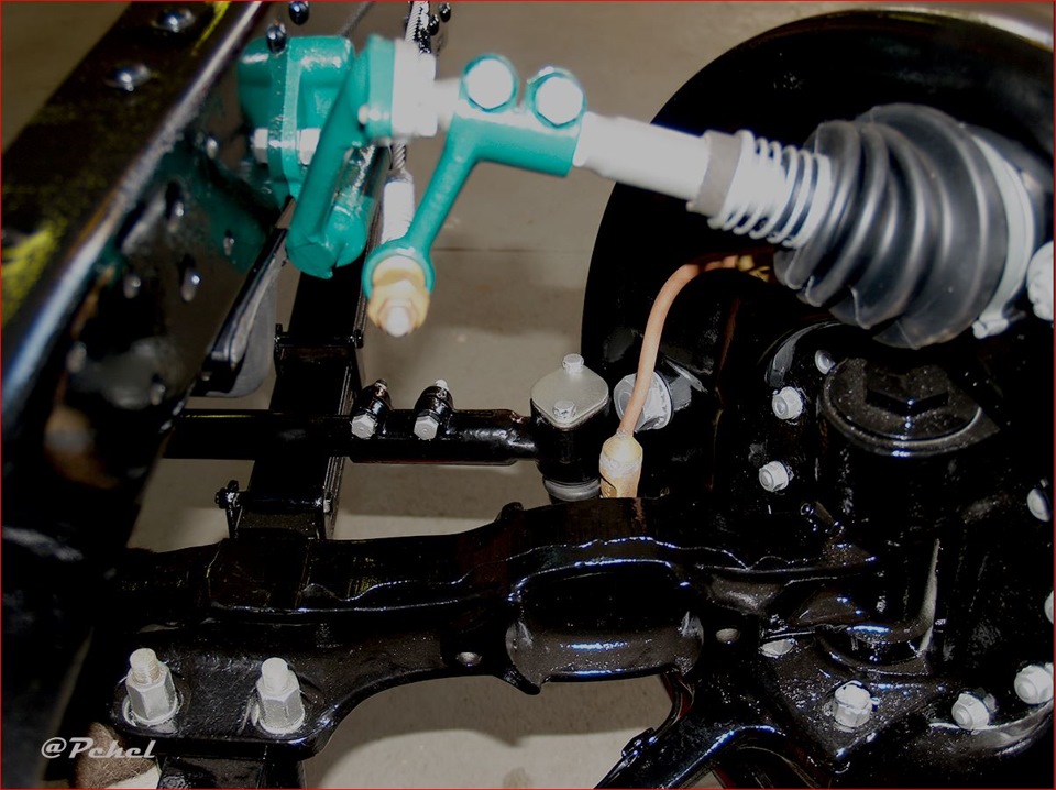

На заднем мосту имеется дополнительное крепление.
Оно идёт дугой вокруг тормозного цилиндра.
И придерживает его при торможении.
Потому что когда тяга тянет она делает наклон цилиндру.
Что бы его всё время не гнуло и не раздалбывало посадочное место
было сделано такое решение.
Конечно это оригинальное заводское решение!
Немного общего вида рамы.
Все болты и крепления оригинальные!

Установил рулевую тягу в сборе с наконечниками.
К ней подходит центральная смазка!
На фото видно как опускается и прикручивается медная трубка,
к креплению рулевой тяги.
На наконечнике рулевой тяги есть канал через который питается рулевой наконечник!
Далее масло идёт по трубе до второго наконечника!
В этой машине смазывается всё в ходовой!
Что бы наконечник не провернулся при сборке каналом в другую сторону,
на наконечнике находится находятся направляющие!
