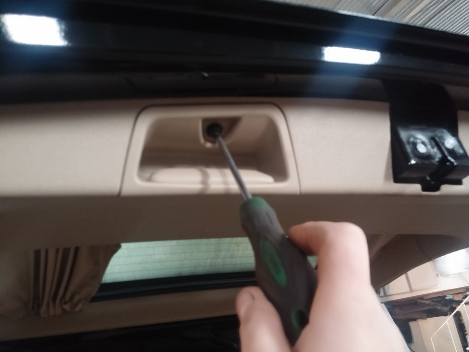

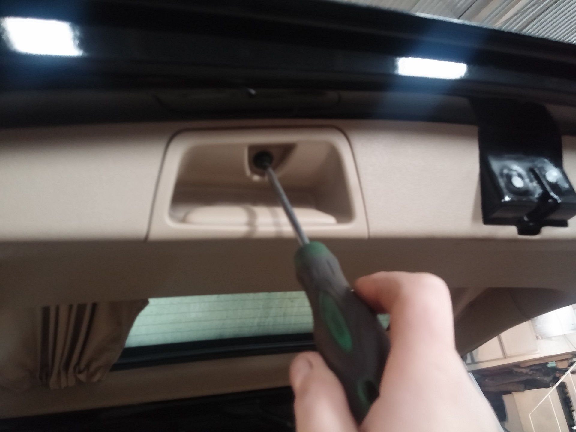

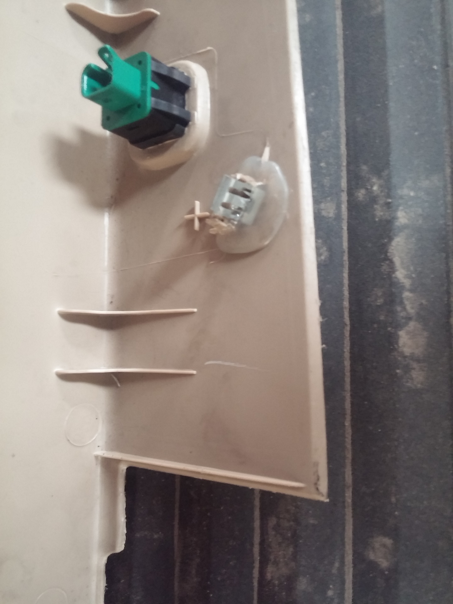

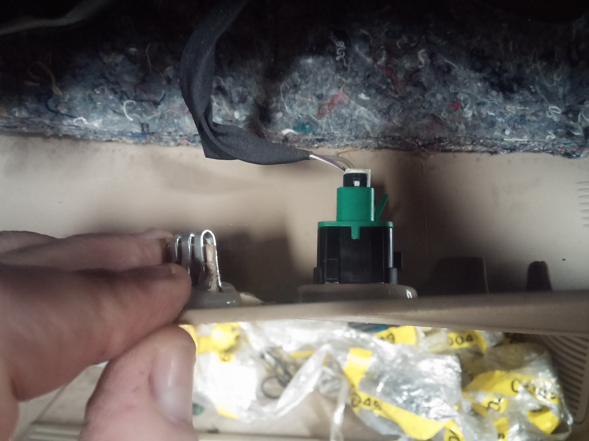

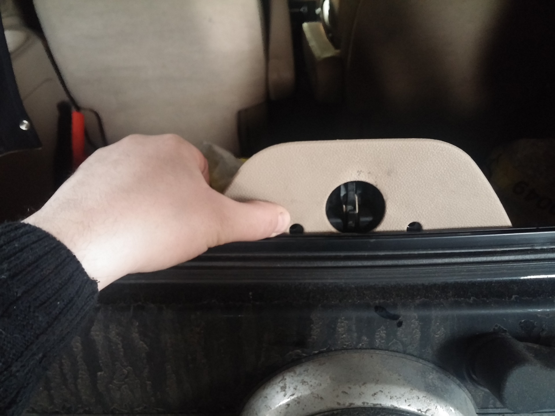

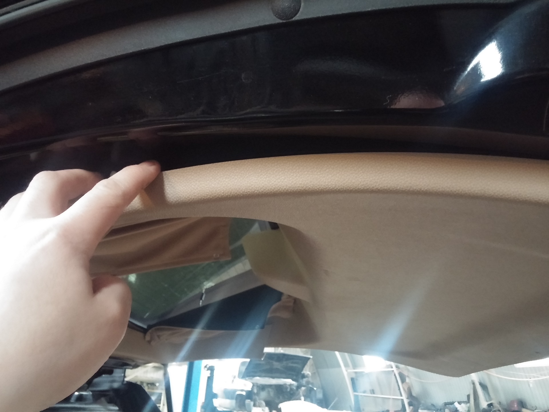

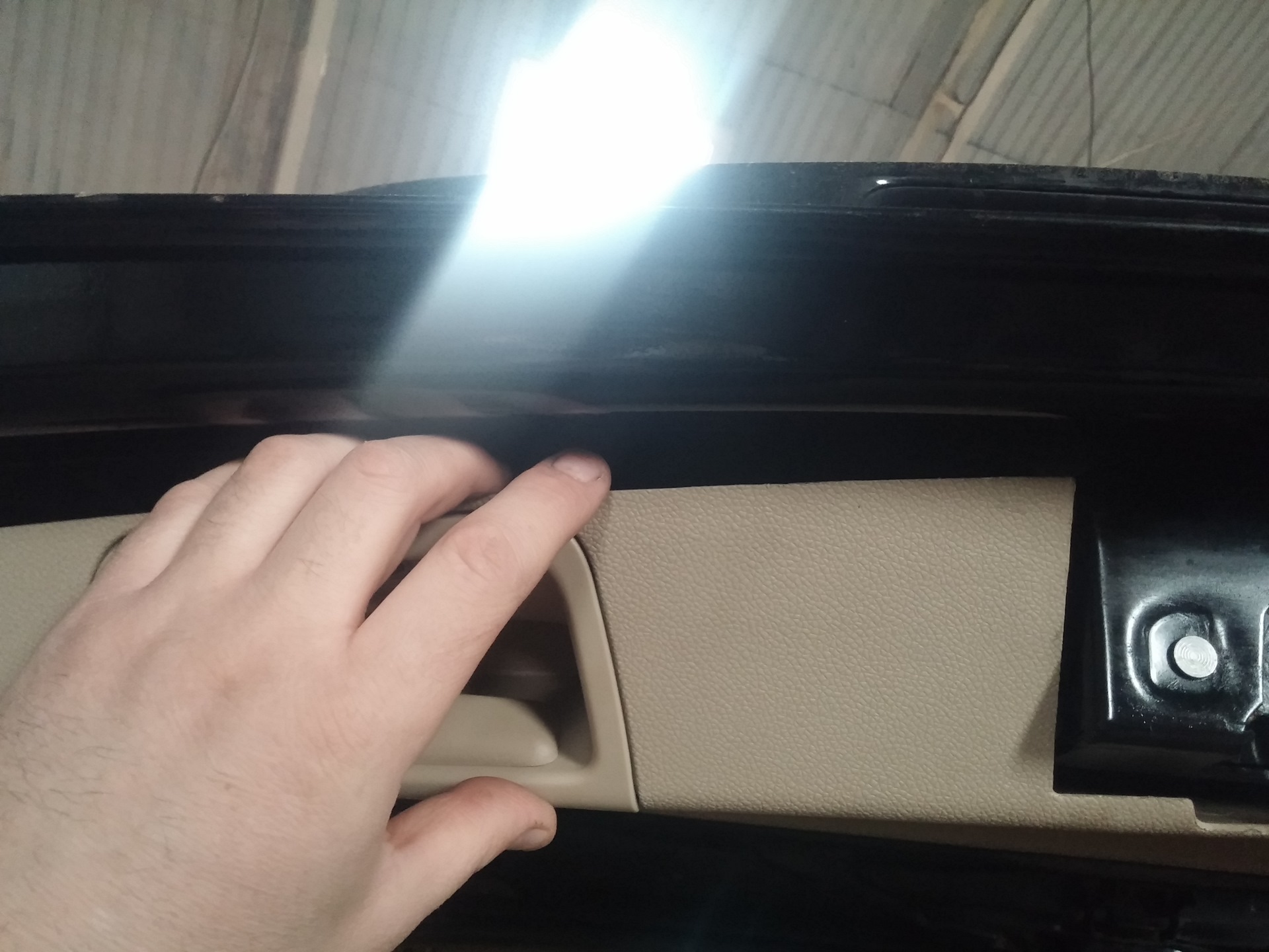

Сначала снимаем обшивку задней двери :

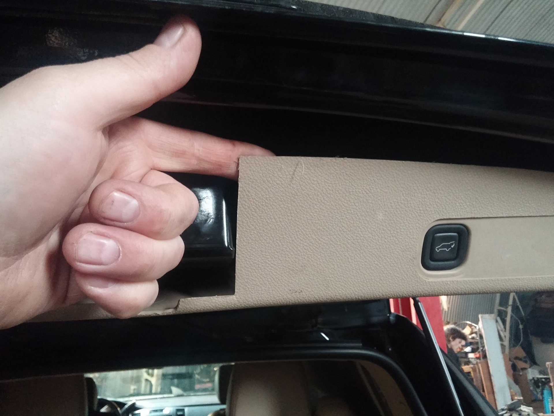

начинаем сверху открыть стекло -вытащить 2 пистона
открутить винт ручки в торце двери

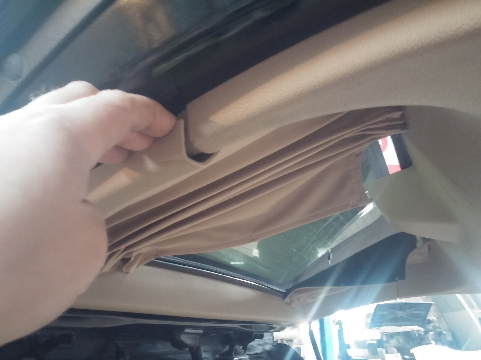

отстегнуть от пистонов верхнюю накладку двери — полностью отстегивать не обязательно
отстегнуть от пистонов нижнюю накладку — следует начинать с боку, в середине пистоны в торце двери — легко отломать
в торце двери пистоны тянуть вниз, а не в бок
в данном случае он уже приклеен термоклеем

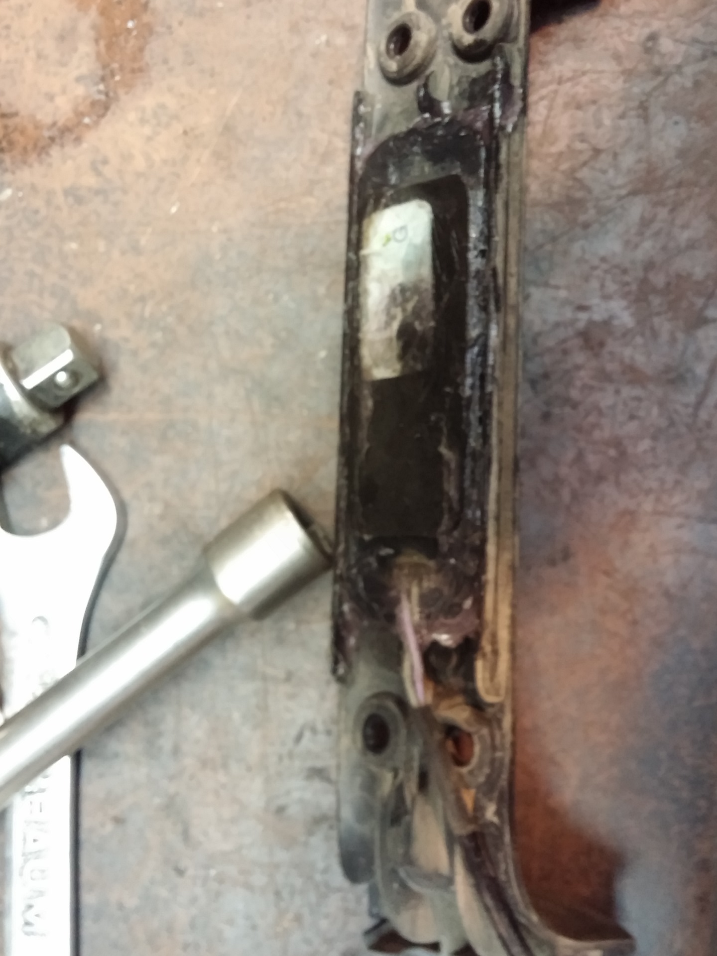

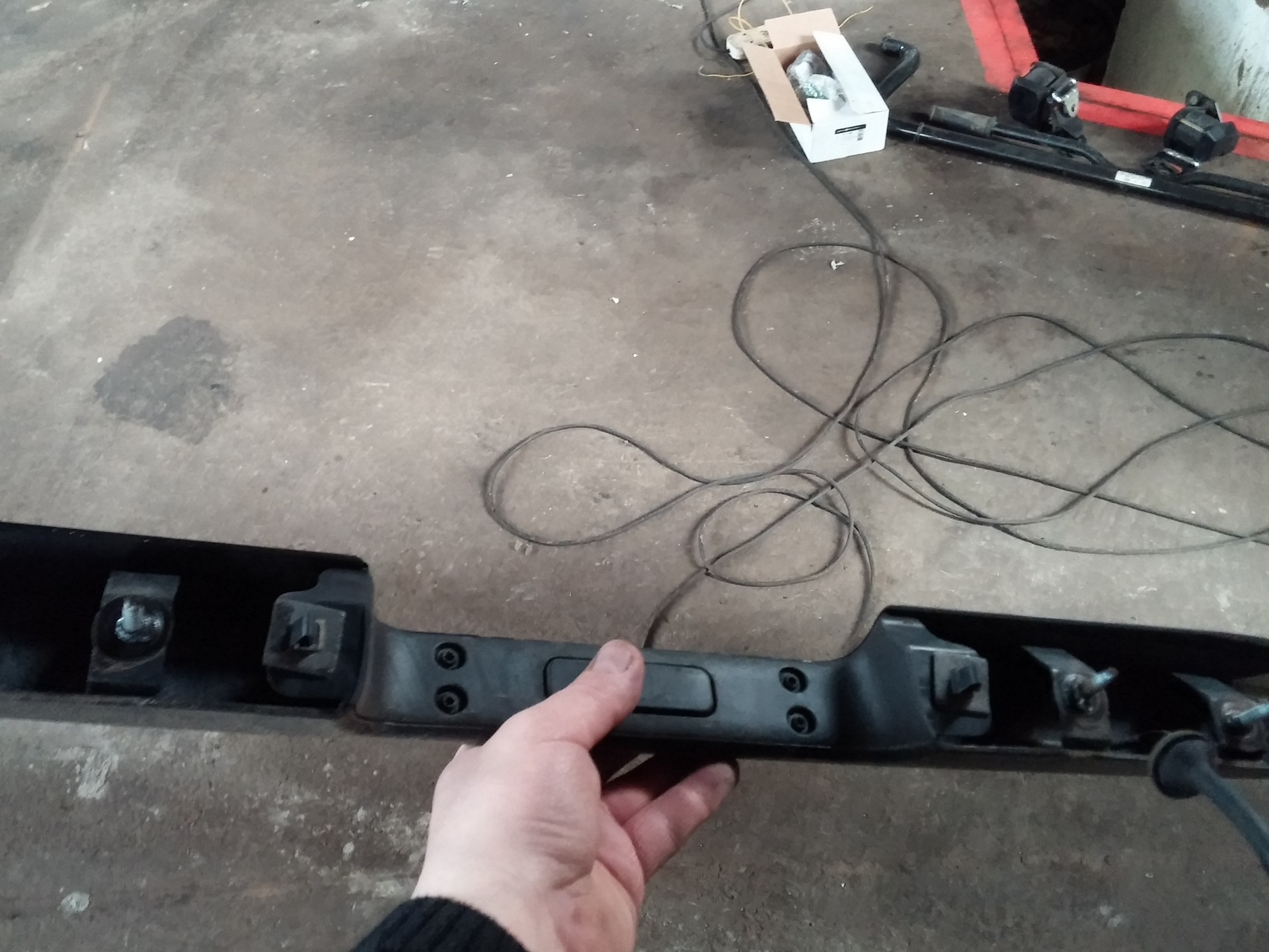

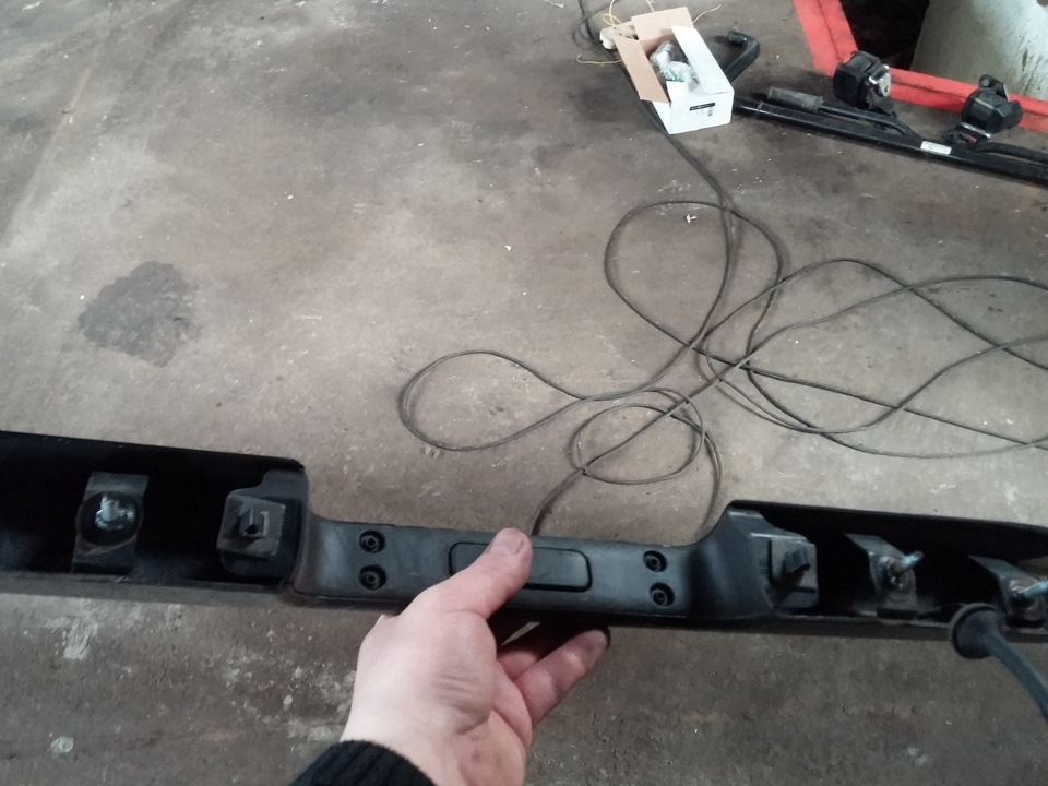

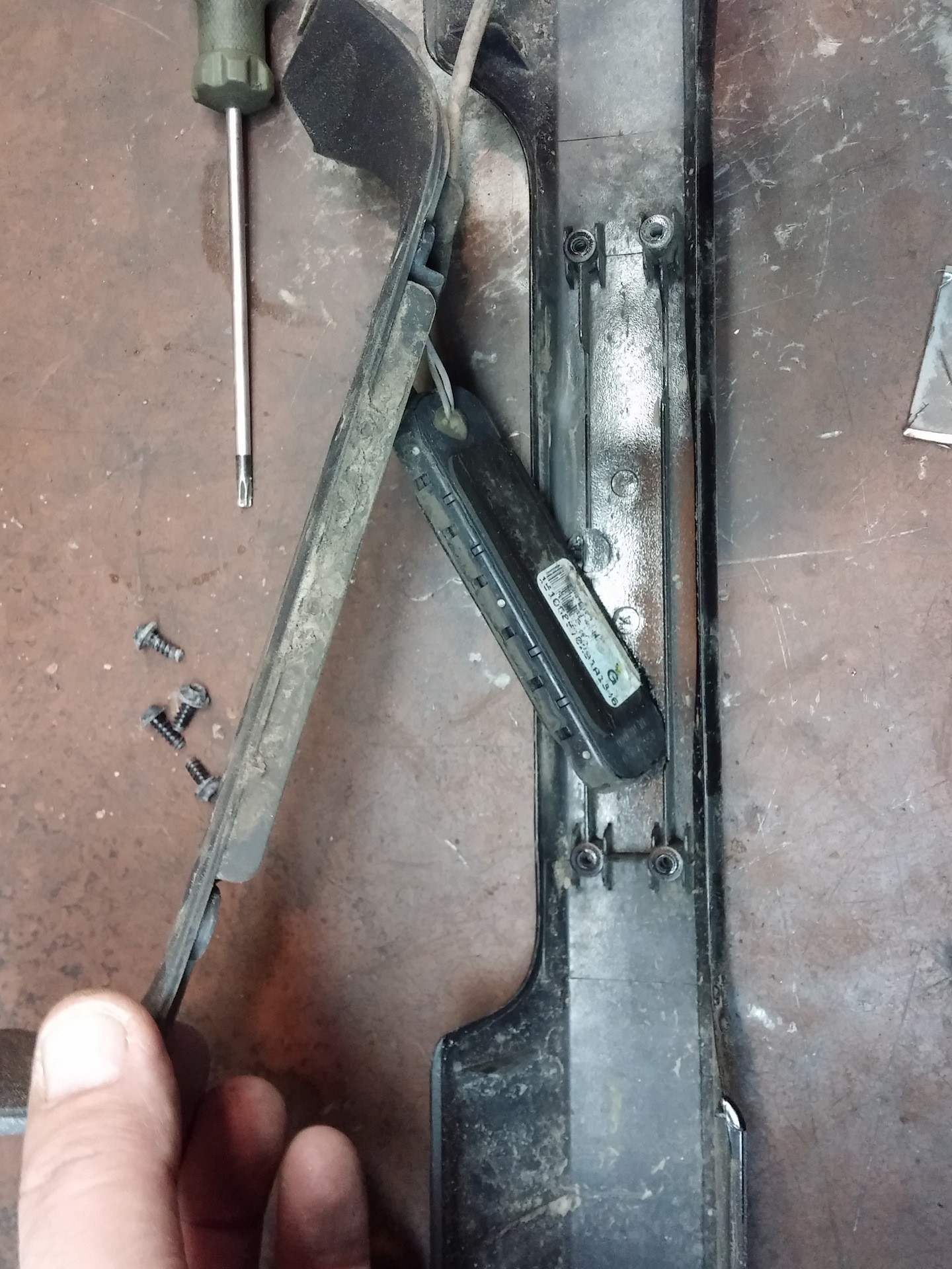

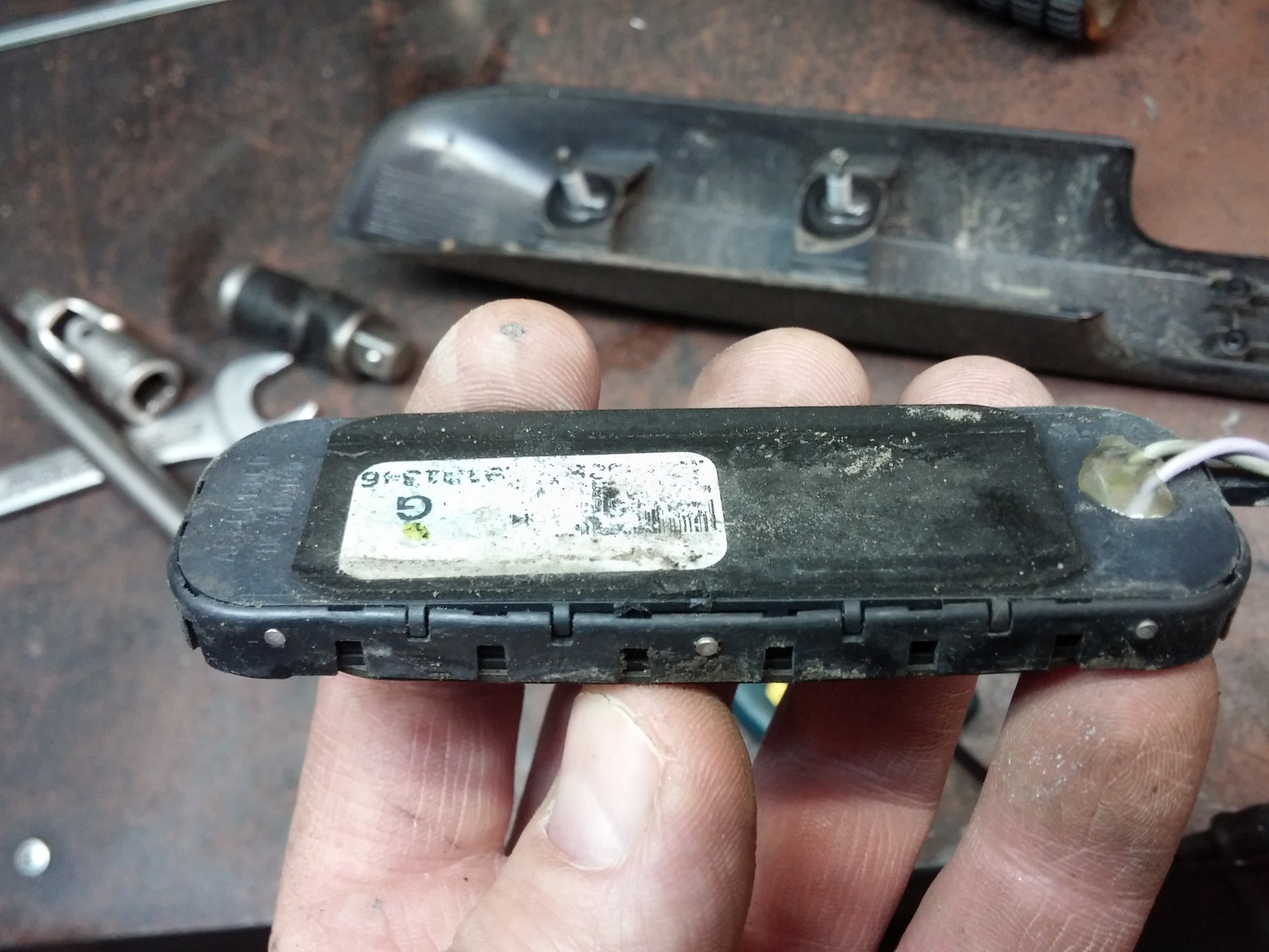

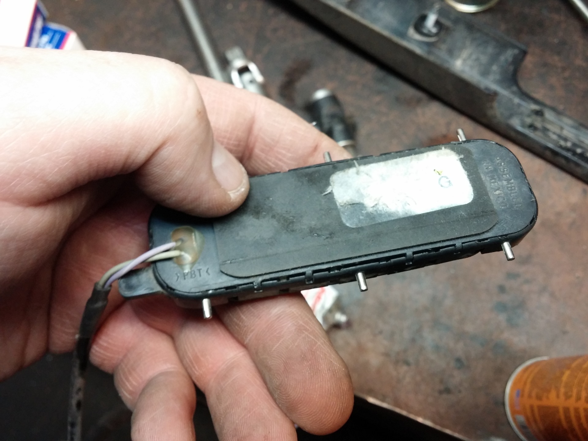

Откручиваем 4 гайки на торцовым ключем 10 и снимаем ручку в сборе

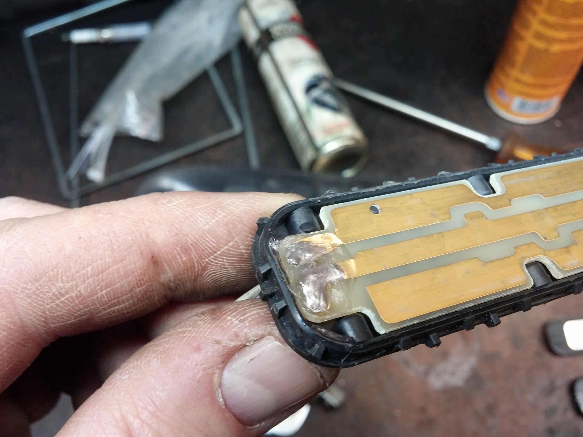

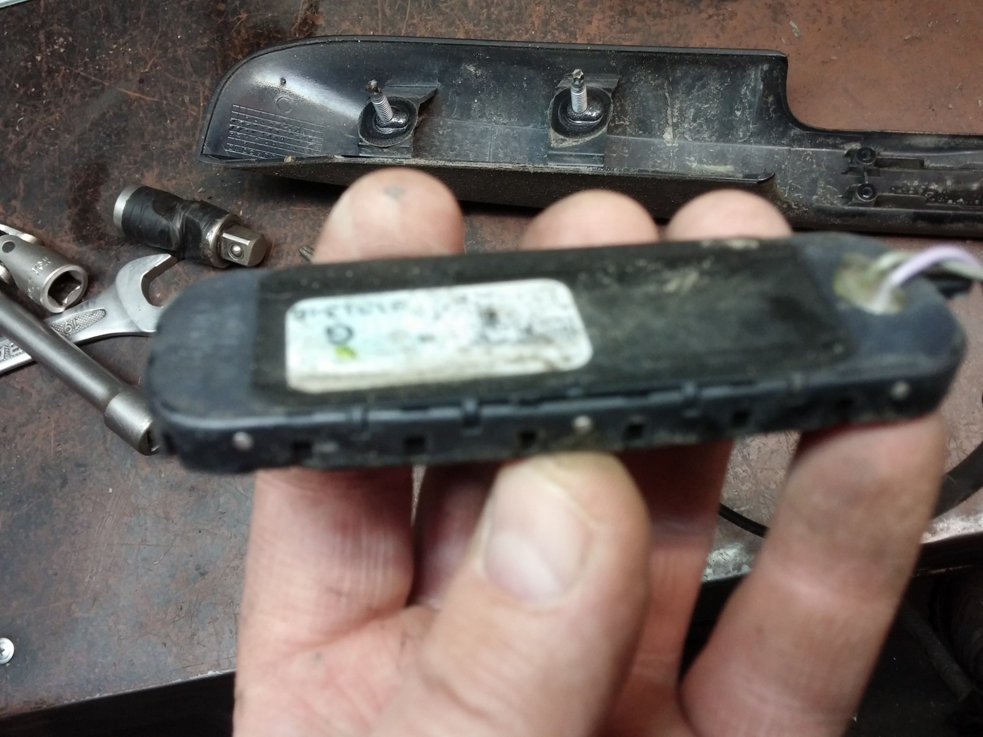

Откручиваем 4 винта торкс 15 и снимаем кнопку
Аккуратно расцепляем кнопку в районе железных штырьков плоской отверткой -главное разобрать корпус на 2 части не повредив вокруг креплений

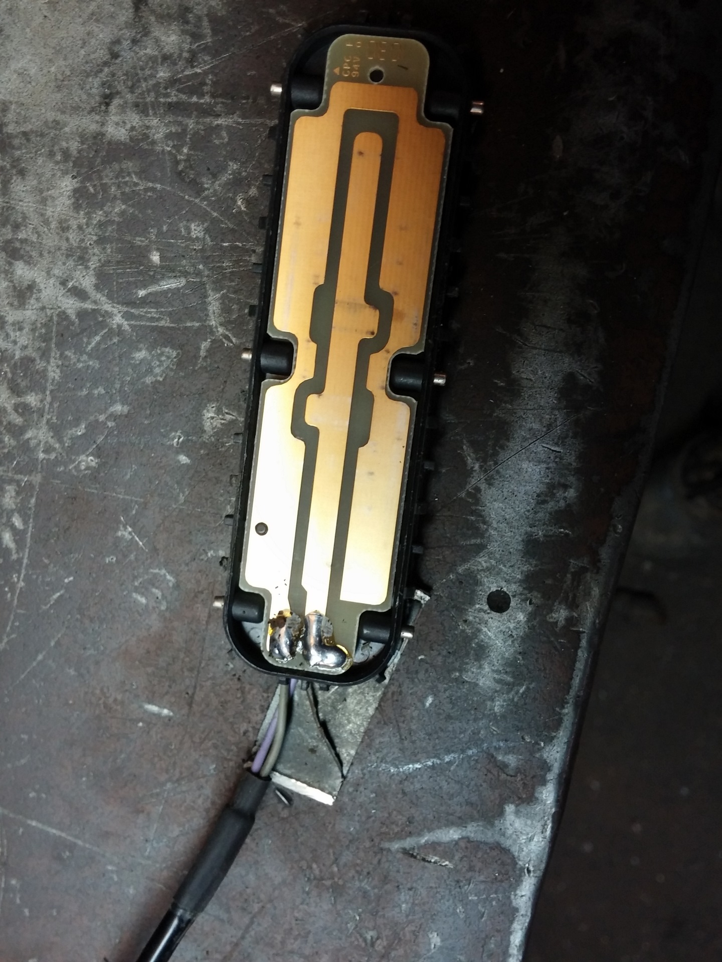

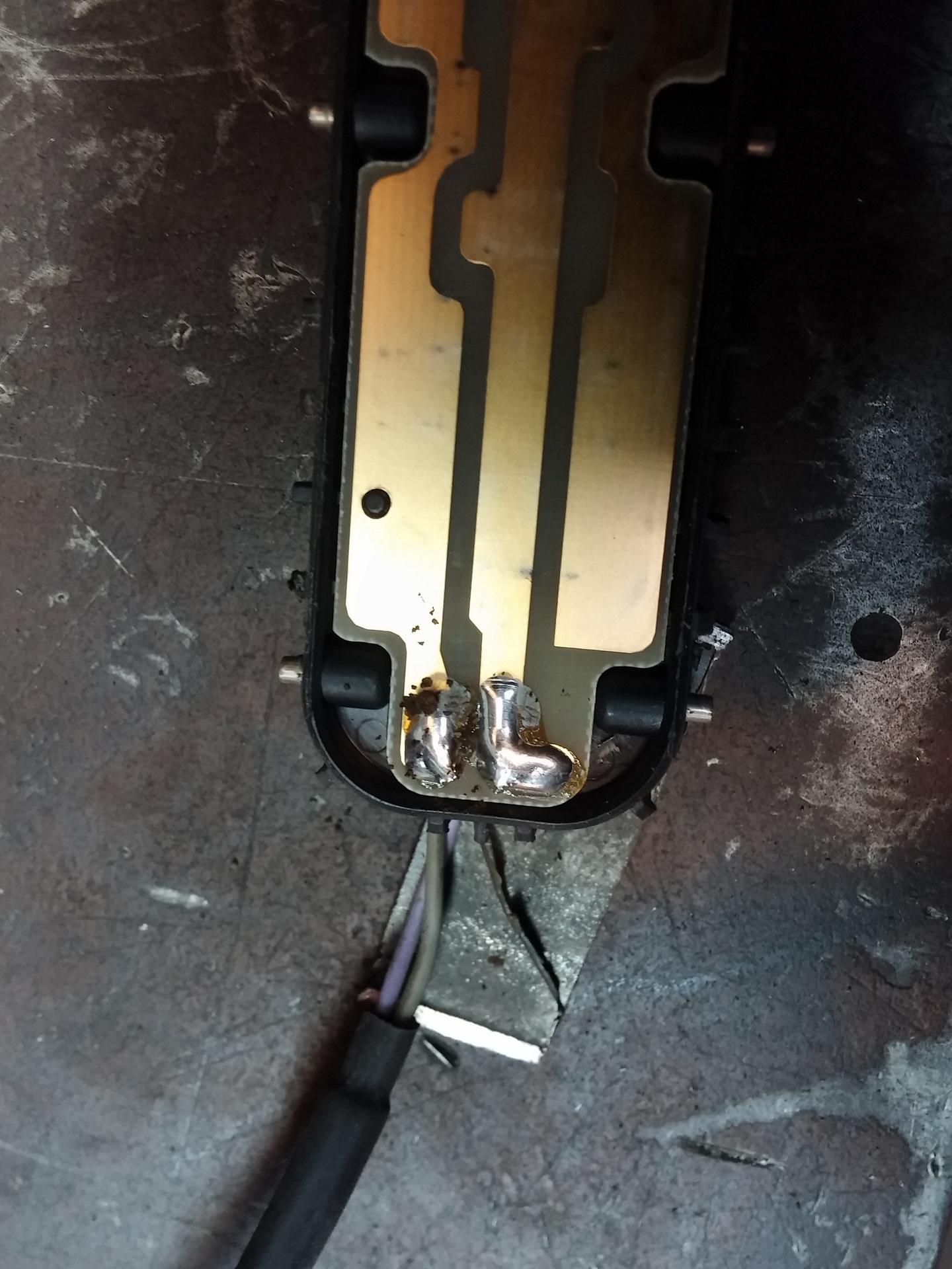

Внутри видим
Окислившиеся контакты

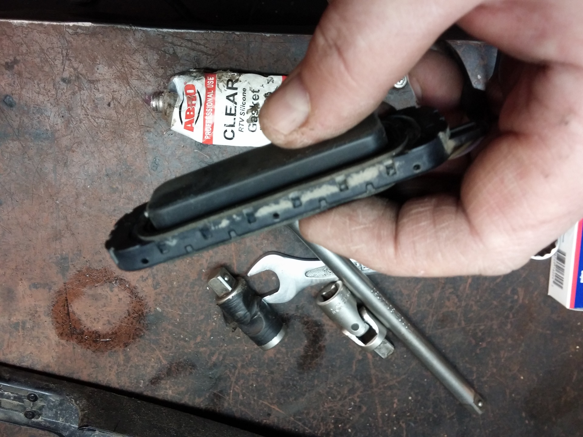

Замываем растворителем и обрабатываем место герметиком
Вставляем штырьки и вжимаем их внутрь
Кнопка собрана, ставим ее на место и обрабатываем по кругу герметиком
Собираем в обратном порядке.
На все потрачено примерно 1 час времени
Инструмент — ключ с головкой на 10, плоская отвертка, торксы 15 и 30, герметик
