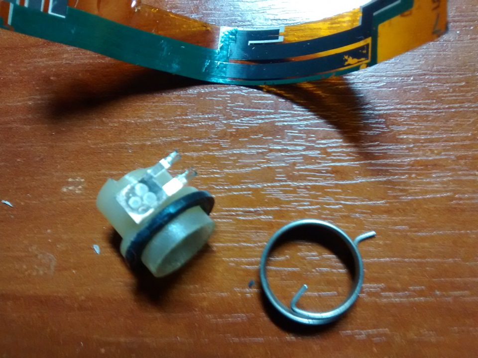

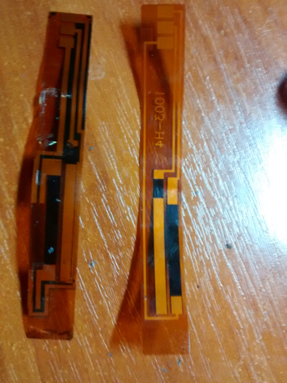

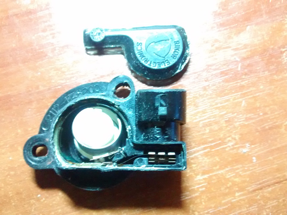

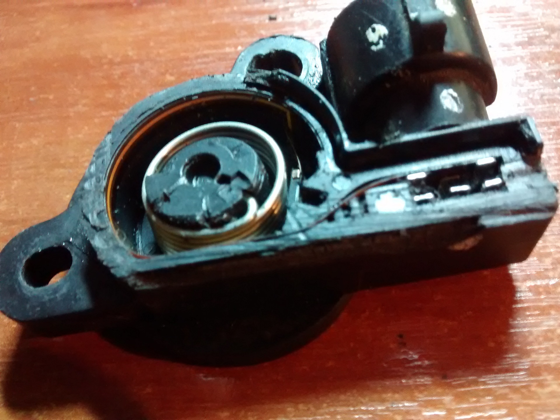

Залез опять в интернет, посмотреть от чего может тупить и тут меня начали мучить сомнения, что не бесконтактный он, и таки ДА, (это вечером показало вскрытие, МУДАКИ ОНИ В МАГАЗИНЕ, номер магазина чуть позже выложу) интернет подтвердил это.

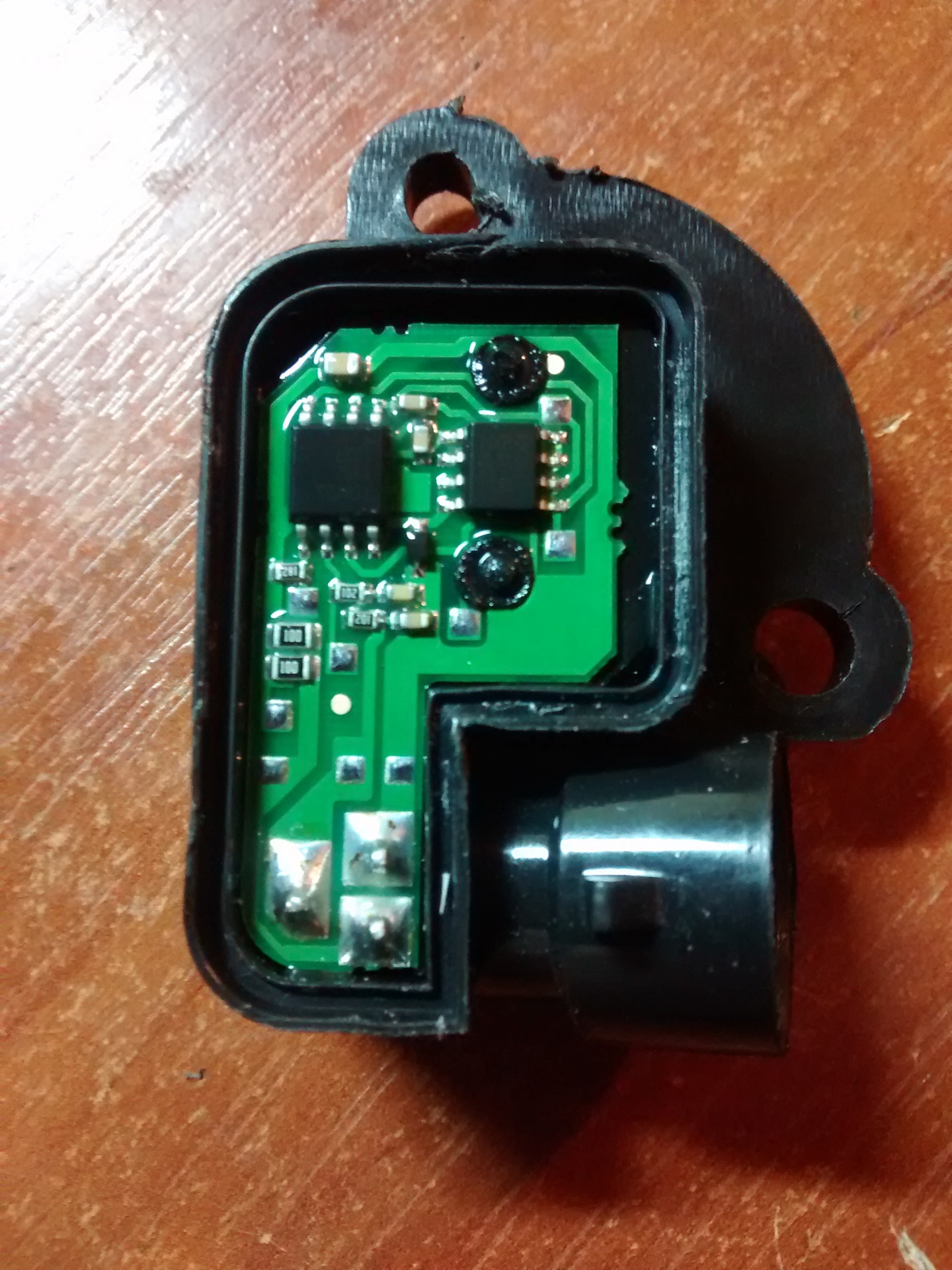

Ну это все к чему я? Вроде бы изучена мною машина, все про нее знаю все читал, а вот нигде не написано что есть бесконтактный ДПДЗ под номером 3102.3855, который вращается в ту сторону которую надо для есперо, потому как перебрасывание проводов в электронном резисторе это не наш метод!
Вот его описание — www.vtnauto.com/ru/3102.html. Заказал 2 штуки, один из них загоню по спекулятивной цене еще одному ДЭУ. Приедут отпишусь ))) Итог можно было конечно купить родной за 500 грн, но тогда не было бы эксперимента, а так те же 500 грн и есть некоторая загадочность.

Ставил датчик 3102.3855, работает все без переделок! Пришла весна, опять поставил разпилянный оригинал, с настройкой 0.69. езжу радуюсь)
Уже миллион раз про этот бесконтактный ДПДЗ писали, у самого уже 3й год отработал и все ок :) А про регулеровку дпдз до 0,69 В это отличная штука, сам поверил, машина стала в разы резвее и отзывчивей.

На том который типо "бесконтактный" )), (не ну как так можно?, все меня мучают эти, как их — разочарования), на холостом было 1 В, но тупила при разгоне, а как регулировать подпиливать отверстия до овала? На родном надо проверить кстати, щас не пойду, а завтра утречком замерю отпишусь.
ТАм на первом фото то который не подходит (квадратный), а тот что вроде бы должен подойти имеет номер 3102.3855, завтра я его получу. поставлю и отпишусь как он работает. А таки да в магазинах, в основном продают на ВАЗ, те которые против часовой крутятся.
