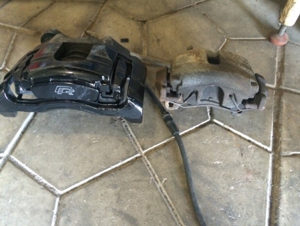

Возможно будет переход на Brembo 17z 6и поршневые.Поэтому пока висит интересное предложение для меня, свои выставлю в продажу:

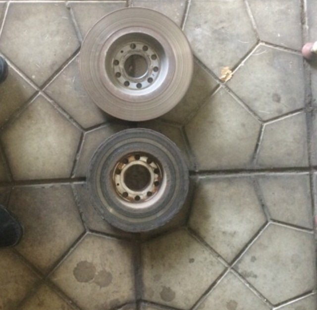

Суппорта ATE от Golf R с одним огромным поршнем, диски остаток 30-40%, колодки остаток 70-80%, шланги покупались новые стандартные от Golf R (пробег 5 тыс.км)+пыльники.Комплект встает болт он на многих соплотформенников.
Цена 23000тыс.
За срочность возможен небольшой торг.

Так так так, а тут поподробнее.А штуцера нужно менять местами(вроде как у нас ближе к салону а туарегах ближе к бамперу, хотя фотки смотрю вроде одинаково) и болты нужно менять, кто говорит да а кто то не морочится?
Болты по-любому менять, тебе длиннее надо и с гайками, на счет штуцеров не помогу.

У тебя тормоза тоже спереди)) ничего не надо менять
)))))прост я уж запутался))))туареги с фотками и спереди есть и сзади))))БЛАГОДАРЮ ЗА СОВЕТ!

Разница в массе и в площади колодок.
от гольфа я так понимаю легче и меньше?
Нет) от гольфа тяжелее и меньше

На rs поршень больше чем на Golf R2.0там поршень вроде 60 а на rs?
На старом гольфР pq35 345 мм диск и 57 поршень, как в продаже. На новых 340 диск и 60 поршень, а на 312 диск идет 57 мм поршень. Для ознакомления почитай много интересного www.drive2.ru/b/2358119/
