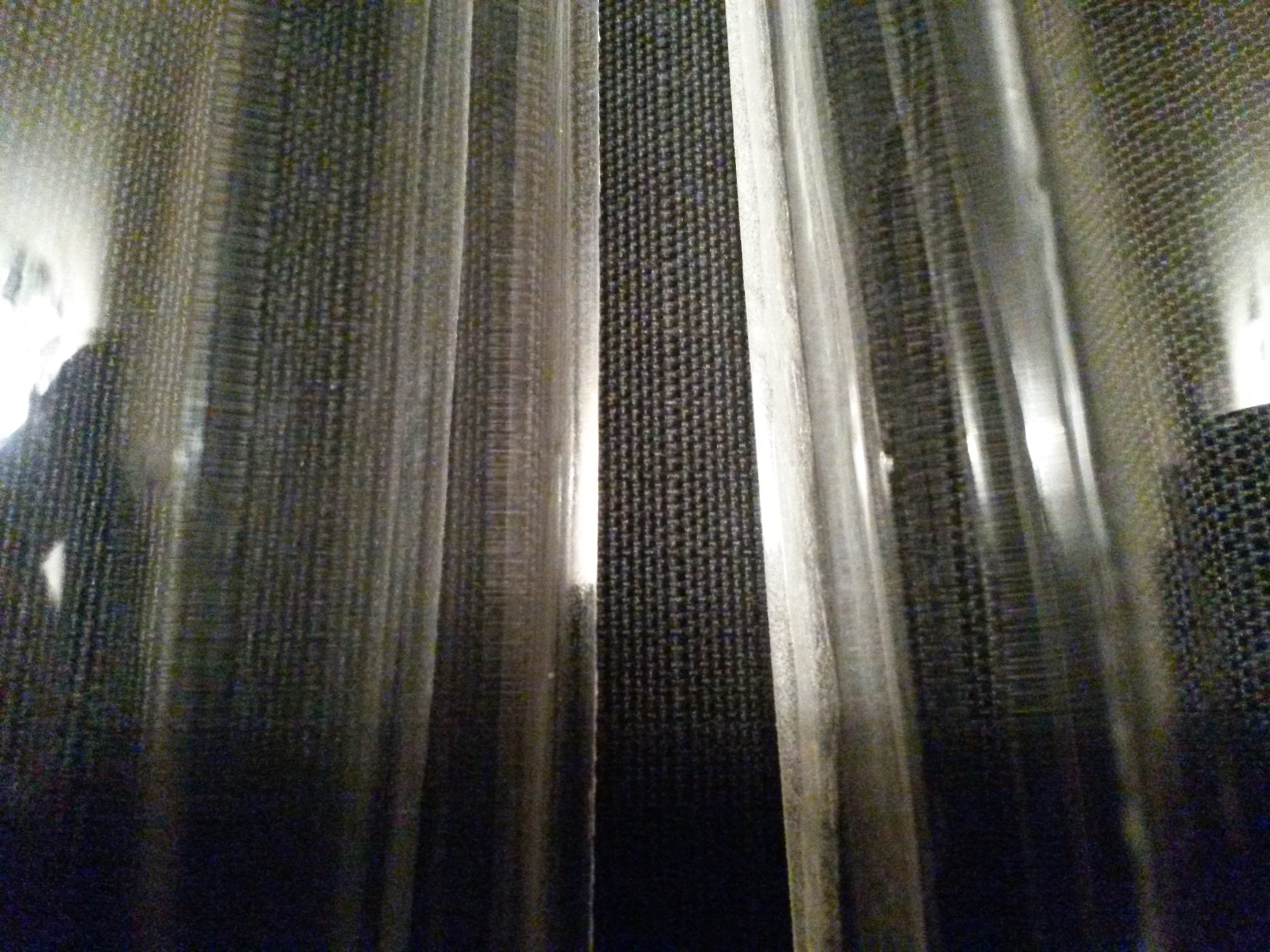

2. Ровность стекол
Питерское стекло при ближайшем рассмотрении выглядит с бОльшим количеством искажений. Это видно только при ближайшем рассмотрении глазами, камерой не передается ничего такого. Это может вызвать нежелательное преломление или излишнее рассеивание (с которым я и борюсь установкой этих стекол) пучка света из линзы, а может и не вызвать. Лишней засветки на тестовом экране я не заметил, так что я бы сказал искажения в преломлении не самый существенный недостаток этих стекол.

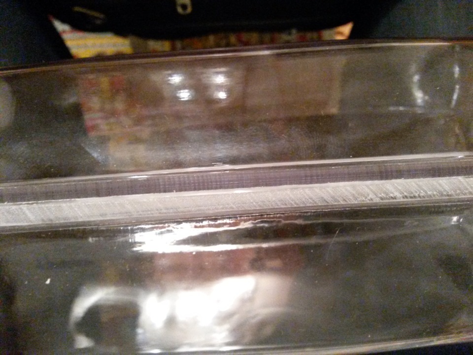

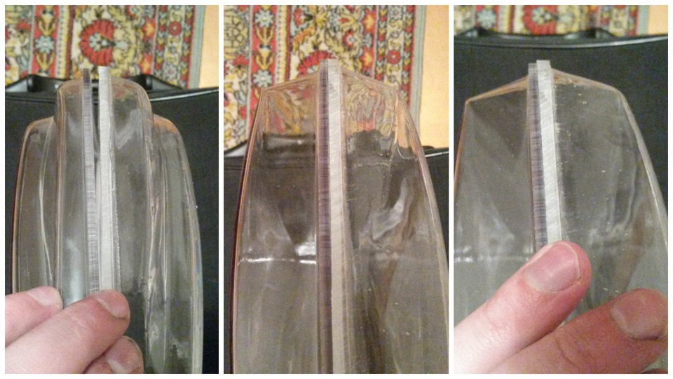

3. Толщина стекол
Толщина стекол — уже более существенное различие. Питерские стекла оказались гораздо тоньше, чем в их рекламе. В рекламе стекол они заявляют, что базовые стекла они формуют из листа толщиной 3 мм, усиленные — из листа 4 мм. Я заказывал усиленные стекла, из листа 4 мм. После получения, я померял эти стекла, хорошо если они были 3.4 мм толщиной. На мой вопрос "Как так?" www.lensglass.ru ответил: "Поликарбонат растягивается при формовке". Ну допустим, он действительно растягивается…
Но тогда встречный вопрос: а почему минские стекла не растянулись при формовке, и их толщина осталась заявленной, равной 4 мм?
Более того, минские стекла были ощутимо тяжелее в руках на ощупь. Весами не мерял, но взять в руку одно стекло и взять в другую второе — разница будет сразу ясна.

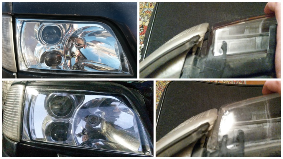

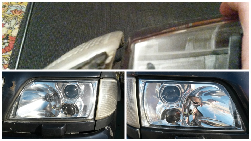

Малая толщина стекла (не толщина материала, а толщина изделия):
Малая толщина влечет за собой то, что стекло просто упирается в пластиковую декоративную рамку, вплоть до того что обжимая стекло скобами можно сломать крепления этой рамки (одно у меня точно треснуло). Также это влечет плохую герметизацию.
Ну и сравнение размеров стекол, которые сформованы разными производителями с одних и тех же Hella-вских стекол.
Малая ширина:
Малая ширина влечет за собой то, что декоративная резинка плотно сидящая на оригинальном силикатном стекле, на этом стекле просто болтается.
Малая длина:
Малая длина — самый большой косяк этого стекла, появляется очень некрасивый зазор между поворотником и фарой. И если зазор между капотом и фарой мало кому интересен, то зазор между поворотником и фарой сразу привлекает внимание, и это внимание — далеко не здоровое.
Минские стекла оказались на порядок лучше в плане соответствия размерам оригинальному стеклу. Я не могу сказать, что стекло стало просто идеально и не хуже родного силикатного, но когда есть с чем сравнить — выбор очевиден.

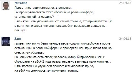

7. Перспективы
В общении с изготовителем www.lensglass.ru и моем недоумении\негодовании размерами стекол и толщиной, я получил ответ:
и тут самое интересное:
Я если честно слегка охренел от такого ответа.
Т.е. я должен решить технологическую задачу, заплатить за изготовление изделия, а вы будете на этом зарабатывать? Или вы должны придумать, как улучшить качество своих изделий и расширить рынок?

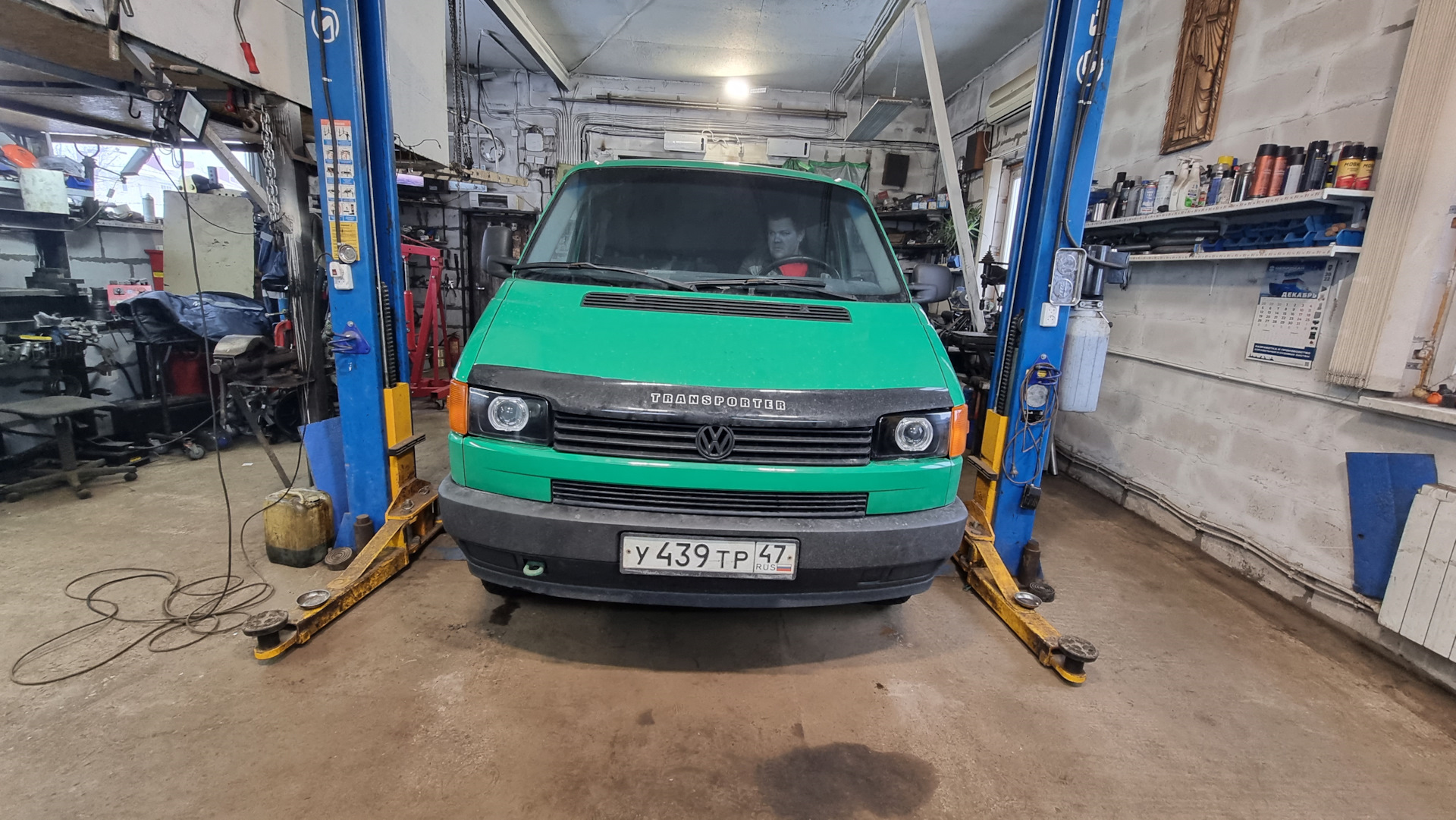

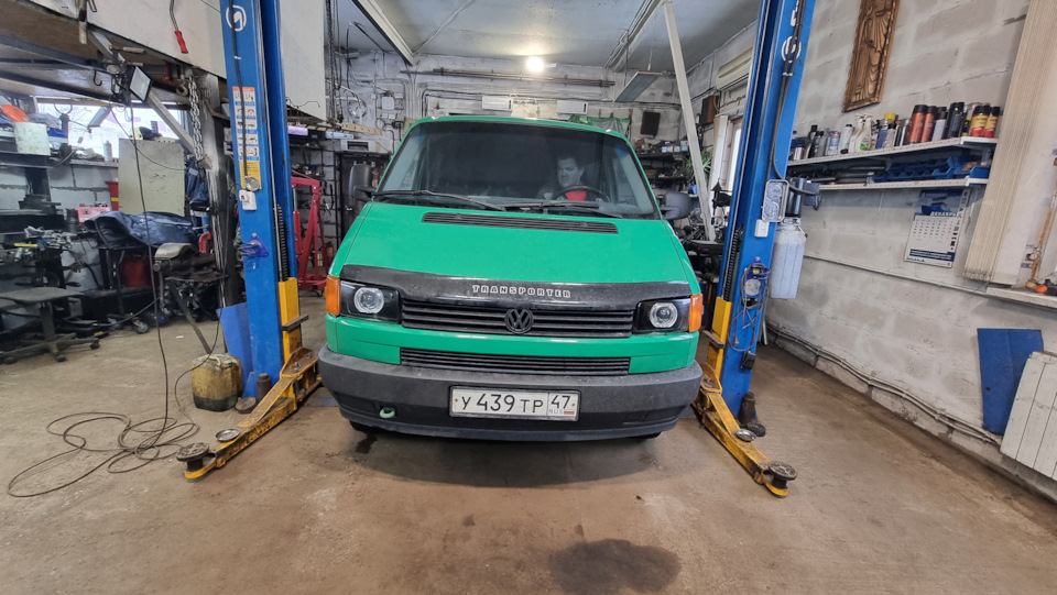

Дополню про контору Lgass.
Помогал товарищу апгрейдить фары vw T4
Заказали эти стекла.
Мало того, что по размеру они до 1.5 см меньше по общим габаритам, что собстренно сказывается на зазорах.
Сегодня поставили морду, и охренели от щелей в палец😳😳.
На фото видно!
И есть еще рдин немаловажный момент.
У них нет отливки под паз в корпусе фары.
Просто плоскость, и все.
Тоже писал им, спрашивал про это.
Сказали что кантик идет только в оригинале.
Не советую никому эту конторку

Утоньшение стекла при выдавливании будет в любом случае. Я штампую из 4мм, но при этом изготавливаю болван с учётом стенки в 3мм. Кстати в моих стёклах предусмотрено боковое рефление.(пришлось делать по настоянию клиентов)
Ну об этом же и речь, клиент настоял — исправил изделие, все при деле, все довольны.
