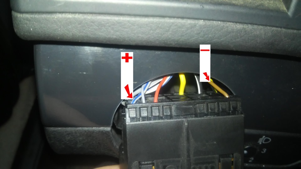

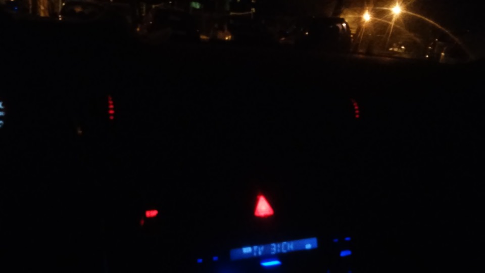

на днях обратил внимание что у меня в машине не подсвечивается регулировка вентиляционной решетки, хотя когда у меня была а4 в предыдущем кузове, там светилось. вытянул решетку, все нормально, лампочки есть, штекер есть, только проводки с питанием к ним не подходят. посмотрел на разъём, очень он похож на разъем от кнопки "валет" от сигналки, благо этого гомна у меня много, отрезал разъёмы, провода "упаковал" тряпочной изолентой, прокинул их под торпедой подсоединился к релюшке габаритов и на душе стало спокойней))))

Так. Что за реле габаритов и где находится? У меня тоже не горят
Блин её не сфоткал пока все было собрано, можно еще от включателя главного света запитаться. Вечеров фото скину
Буду ждать. Давно мучает этот вопрос
белый провод с синей полосой плюс, коричневый плюс
О, спасибо

незачто, на воздуховодах полюбому будут лампы и разъёмы, придется только проводки кинуть, я часа за четыре справился
Проблема будет в фишке для подключения. Надо будет подобрать на радиорынке
я от "валета" взял, езжай к электрику ну или тому кто сигнализации ставит, ну или ксенон там полюбом три штучки даст
