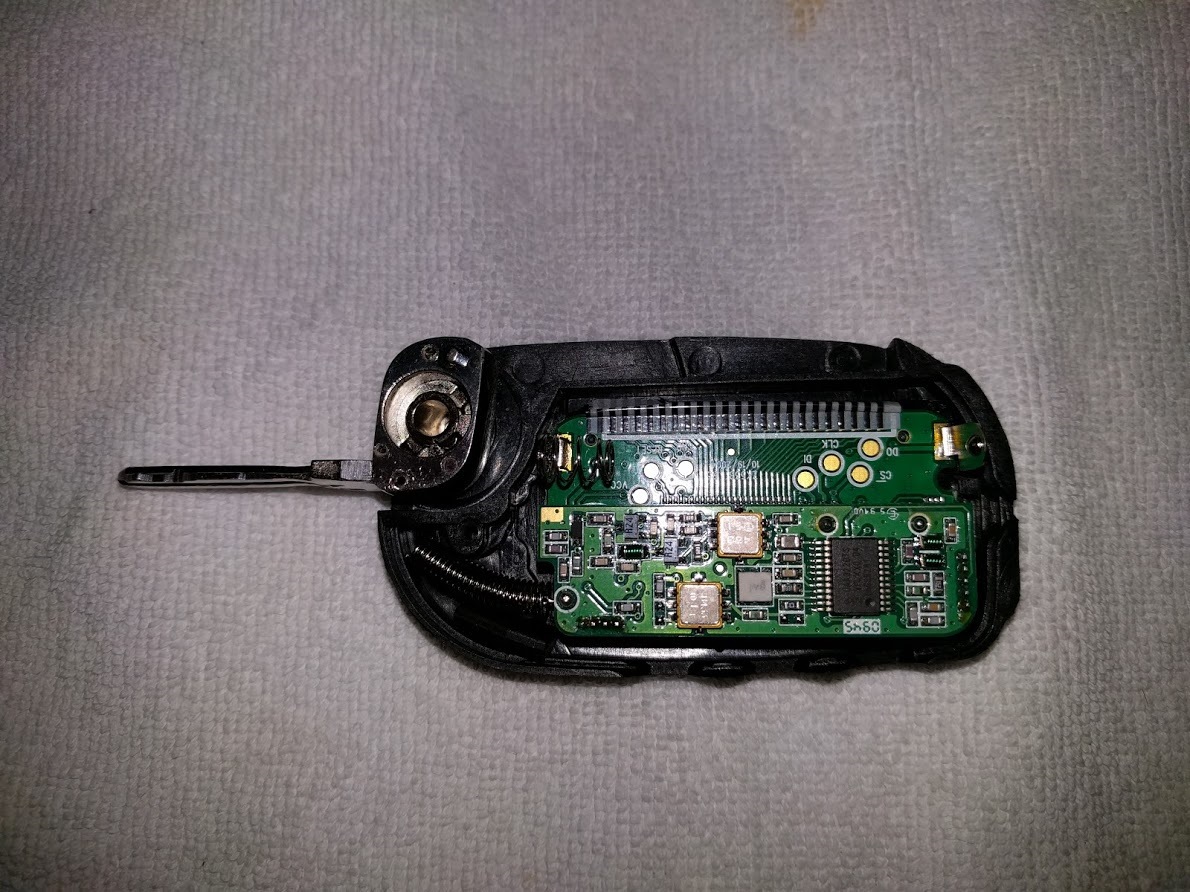

Данная тема обсуждалась на просторах DRIVE2.ru не раз, поэтому запись именно для владельцев сигнализации StarLine A6.

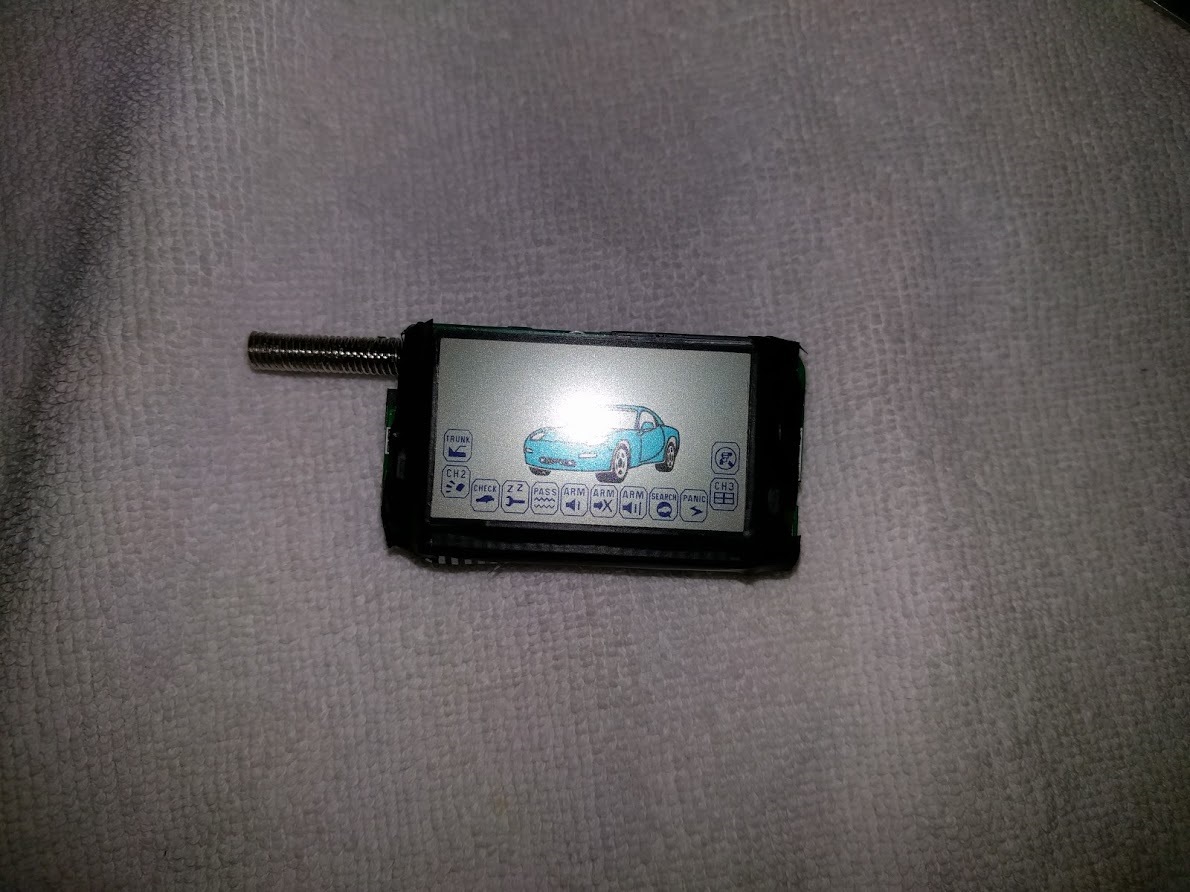

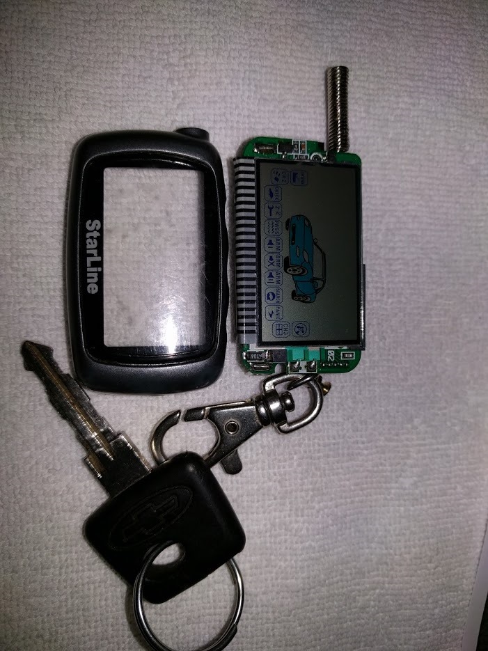

Так как плата с дисплеем брелка А6 отличается размерами от А61/А91 в меньшую сторону, то установка платы немного сложнее. Итак, что имеем:
Брелок сигнализации

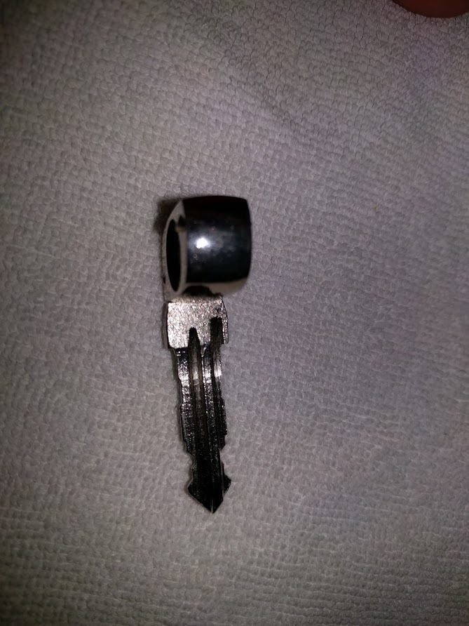

Корпус выкидного ключа
Заготовка нашего выкидного ключа, с заранее установленным жалом

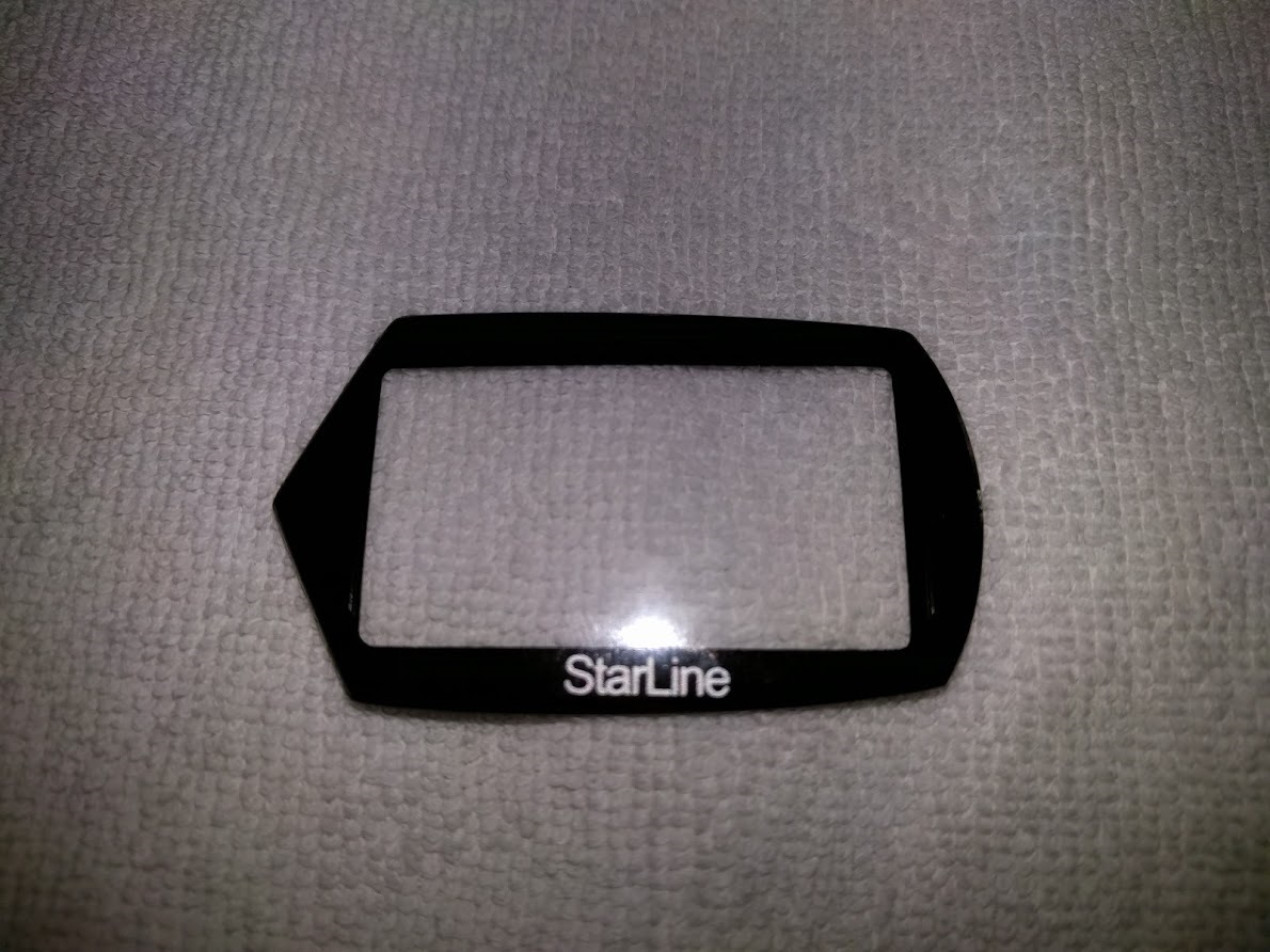

Стекло от брелка сигнализации StarLine A61/A91
Инструменты — маленькая крестовая отвертка, пинцет, черная изолента (понимаю, что не по феншую, но далее станет понятно для чего именно черная)
Так как наш дисплей меньше, чем А61/А91, то при установке в корпус будет видно контакты на шлейфе и контакты сбоку. Для этого применяем тонкие полоски изоленты, наклеив оную по контуру дисплея, скрыв тем самым вышеописанные огрехи.

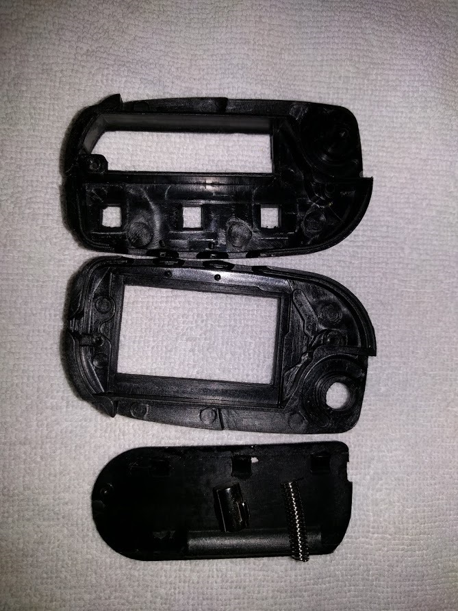

Далее укладываем наш дисплей в корпус, предварительно закрепив чип-транспондер рядом с антеной
вставляем пружинку, накидываем заднюю крышку, так чтоб паз в ней совпал с усиком пружинки и делаем один-два оборота против часовой стрелки, тем самым заводя пружину.

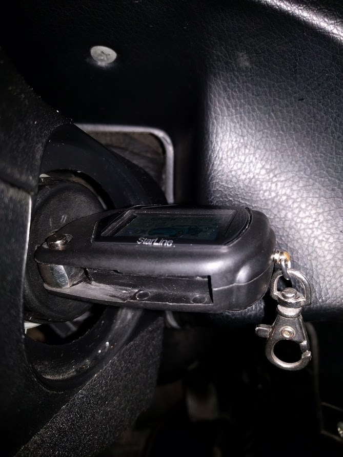

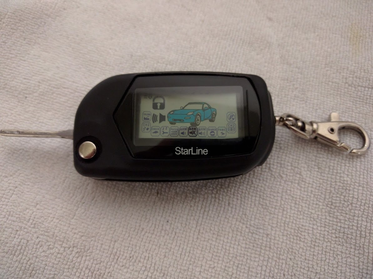

Далее закрываем крышку, фиксируем двумя винтиками, захлопываем накладку. После этого вклеиваем стекло. Все — брелок готов.

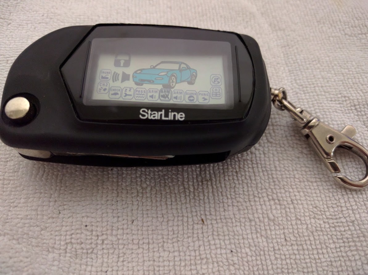

Из плюсов: удобно, ключ и сигнализация в одном корпусе, по обшивке рулевой колонки ничего не гремит
Из минусов: дисплей немного кривовато лежи) в корпусе (это если присматриваться). Жало ключа короткое, смотрится в корпусе немного нелепо.
Резюме: мне пока нравится, буду пользоваться.
С вопросами, критикой и поддержкой велком в комменты)))
