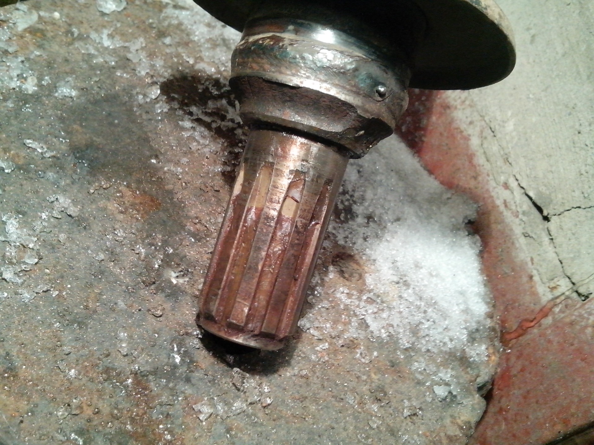

С тех пор как был куплен баргузин, намотано уже 5000км. За это время был поменян глушитель, направлены активаторы в дверях. ну и так по мелочи. На днях появилась сильная вибрация на малой скорости 20км/ч, и какой-то стук. Сразу ясно кардан.
Скинул его, покачал крестовины, а они мертвые. Кардан не шприцевали походу ни разу. Крестовины стояли родные с завода, т.к на торцах стаканчиков была черная краска.
Сняв крестовины увидел следующее.
На всякий купил подвесной.
Поставил подвесной, и… подшипник люфтит. Поглядел старый, покрутил, люфта нет, резинка целая. Набил его смазкой и поставил обратно. А новый сдал обратно.
Также сменил сальник на мосту, подтянул хвостовик и собрал все обратно. Перед установкой кардана шприценул его. Теперь вибраций нет, все ровно.
