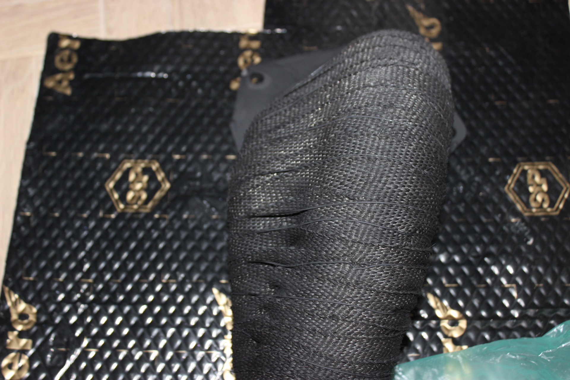

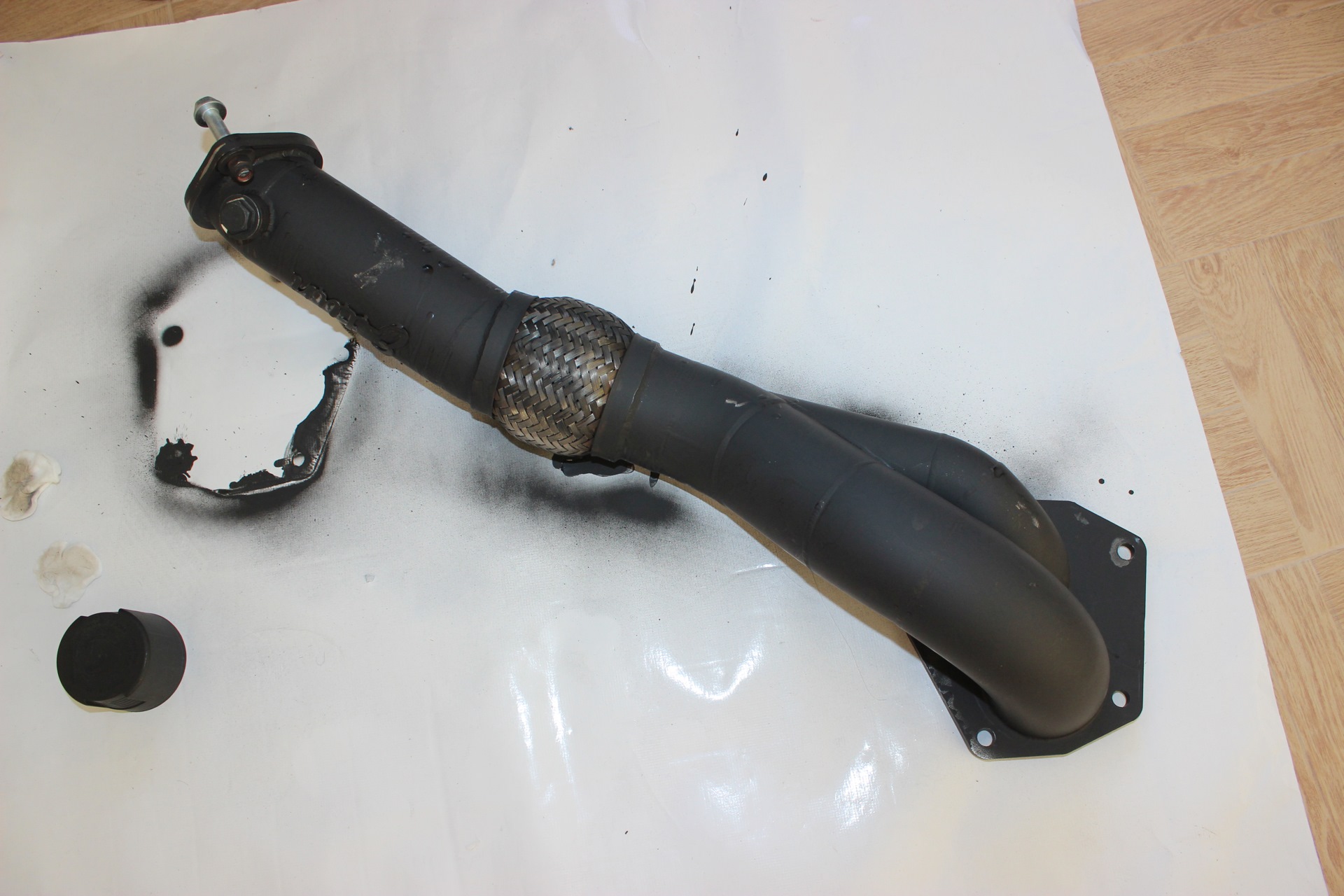

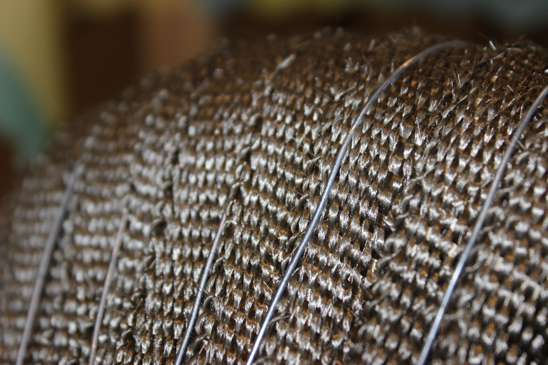

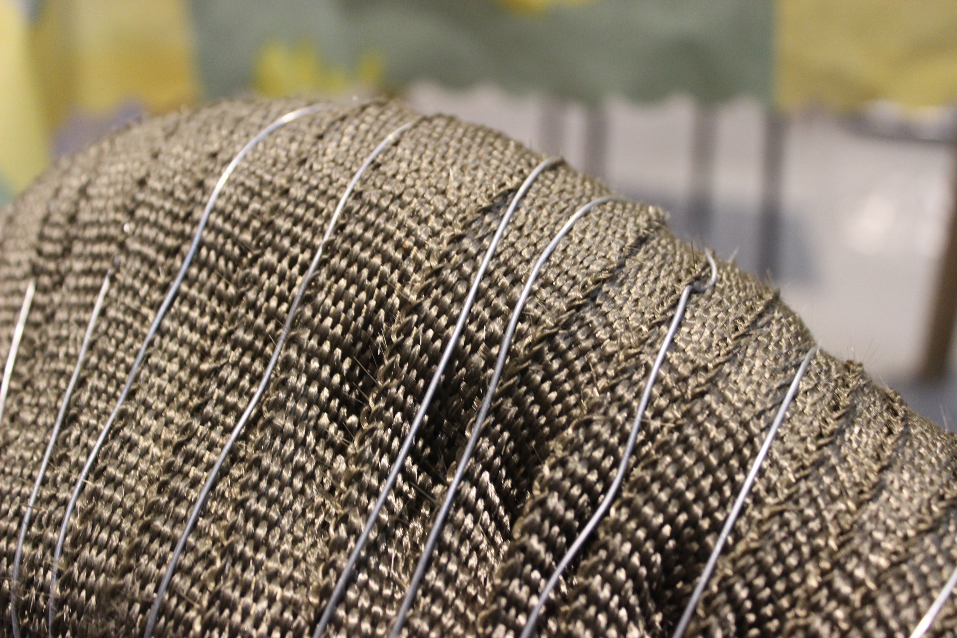

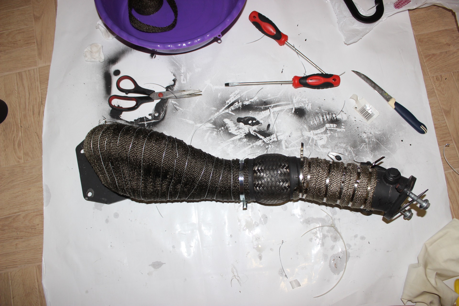

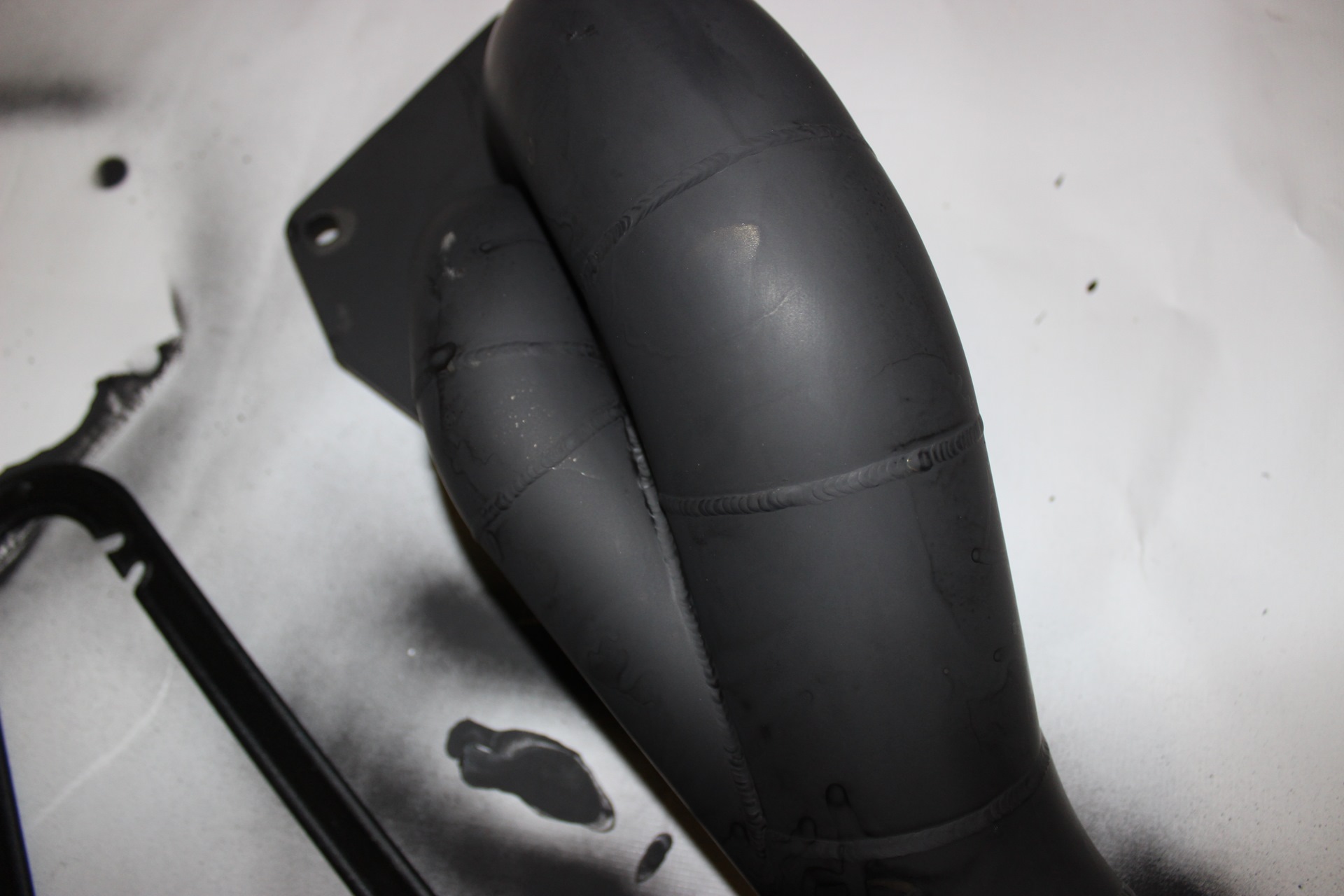

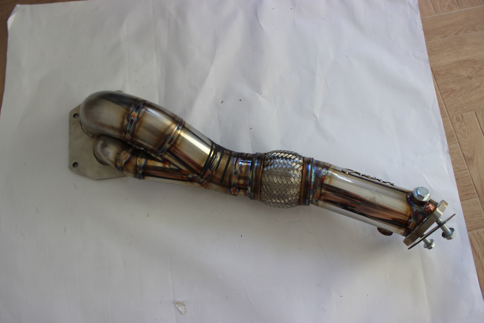

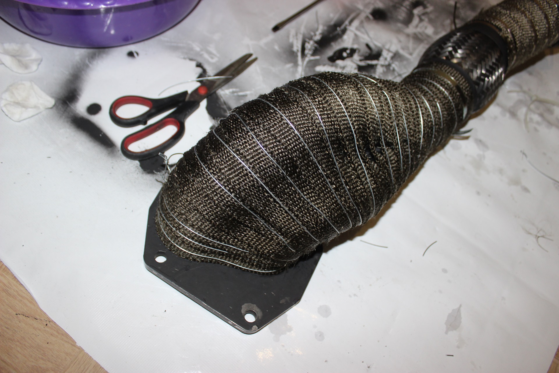

Мотал первый раз, вышло как-то так.

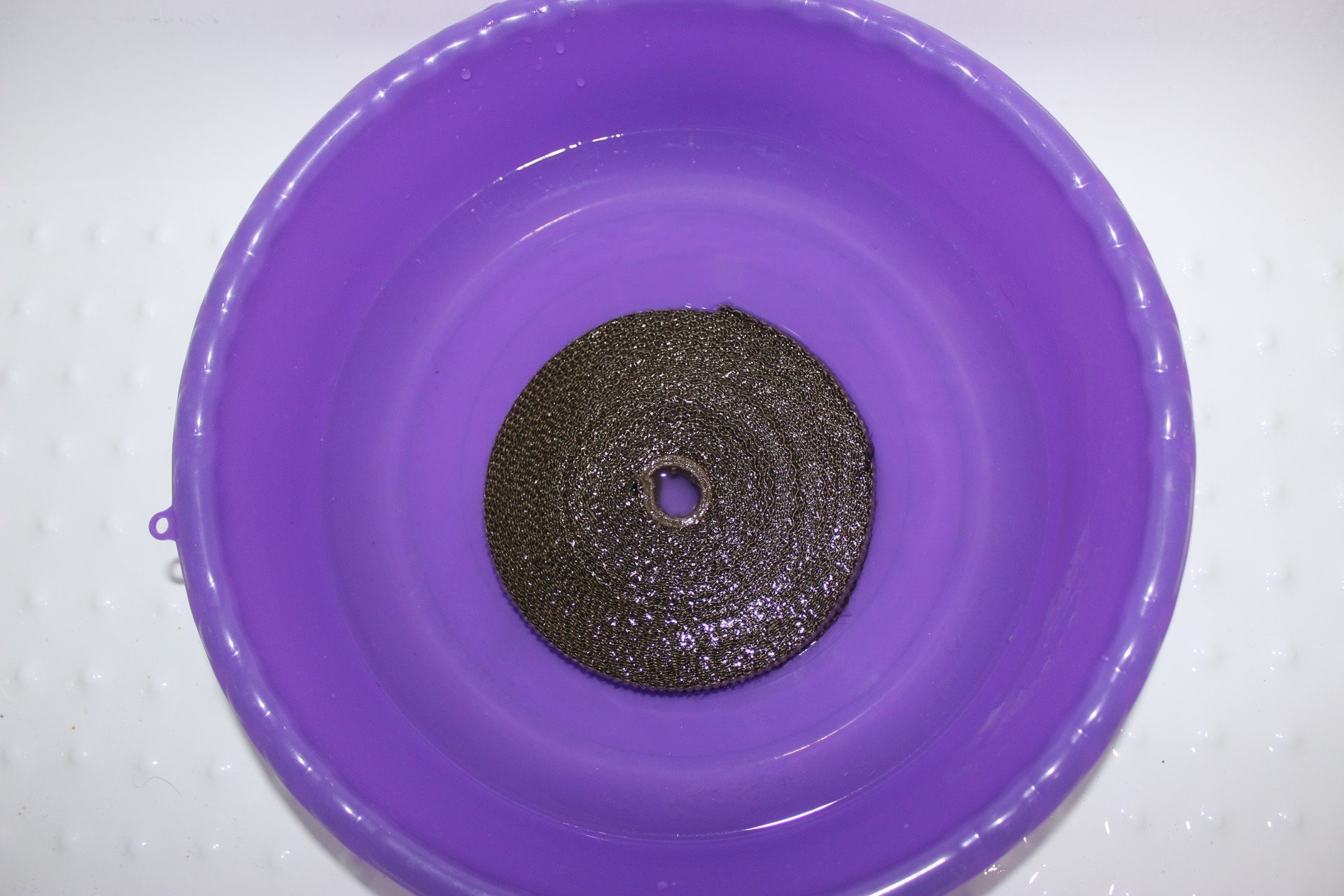

1. Покраска термокраской.2. Замачиваем ленту в воде. Брать ее только в перчатках.3. Мотаем. Стяжки которые шли в комплекте — говно. Стягивал проволокой и хомутами.4. Сохнет сутки.5. Повторная окраска.
