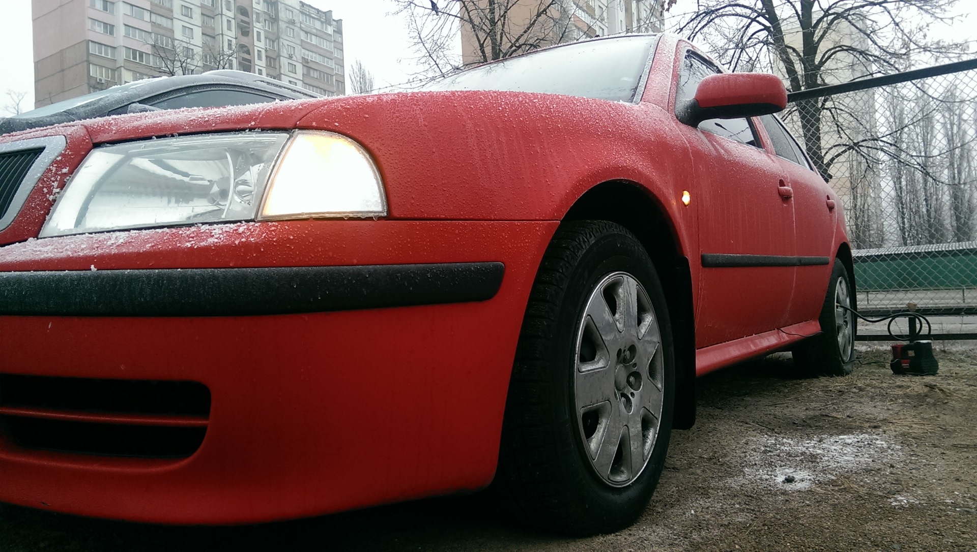

После того как в ноябре поменял колеса (зимняя резина у меня на стальных дисках), прицепил на них старые колпаки под хром. Они остали от первого владельца машины и были весьма убитыми. Задумал их перекрасить, но буквально через пару дней их украли(
Я не расстроился, а только больше стал быть уверен в своих планах. На авторынке купил новые колпаки. Выбор большой, мне эти приглянулись больше всего.

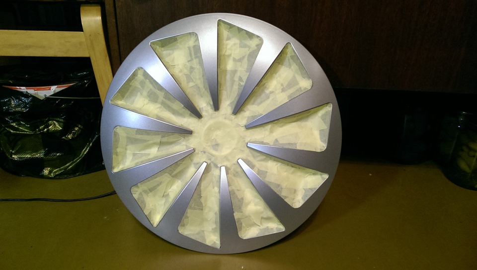

Хотел чтоб выделялись 'спицы' и было ощущение, что они закругляются. Не захотел их оставлять серебристыми. Хотел яркий цвет — салатовый или оранжевый. Остановился на последнем. Купил краску, глянцевый лак, перчатки и малярную ленту. Маляркой заклеил черные места на колпаке.

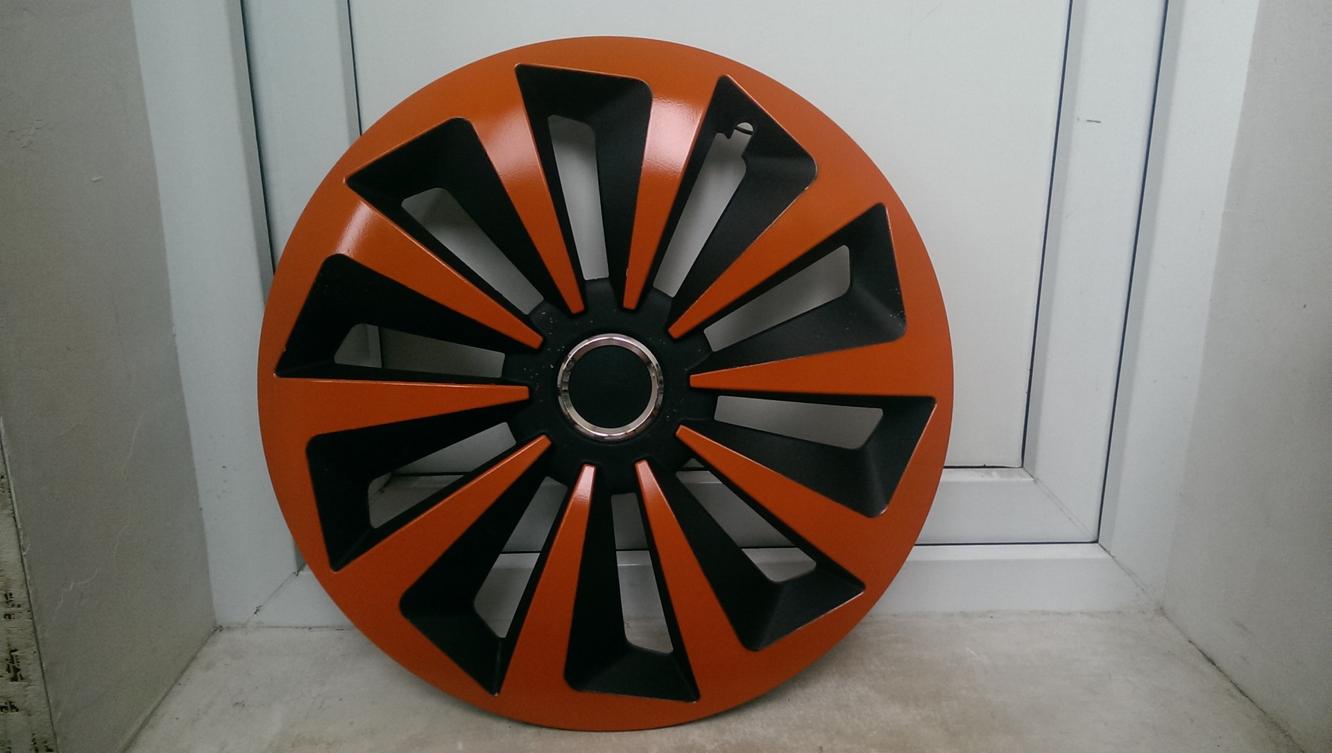

Потом протер поверхность спиртом, чтобы обезжирить и приступил к работе. С разницей в половину суток (чтобы дать засохнуть) я нанес два слоя краски и два слоя лака. По-хорошему хватит пол часа чтоб высохло, но у меня было мало свободного времени, по этому делал с большими перерывами. После того как покрасил два колпака сосед подсказал мне использовать грунт, говорит чтоб дольше краска держалась. Я не придавал большого значения этому, но решил прислушаться. Докупил грунт и пластиковые стяжки.
Оставшие два колпака сначала покрывал грунтом, потом уже два слоя краски и два слоя лака. Оттенок вышел чуть светлее, на машине это не заметно.
Когда колпак был готов и я снимал малярку — в некоторых местах черная краска отдиралась вместе с лентой, потому далее делал это аккуратнее. Заметнее всего это на первом колпаке.

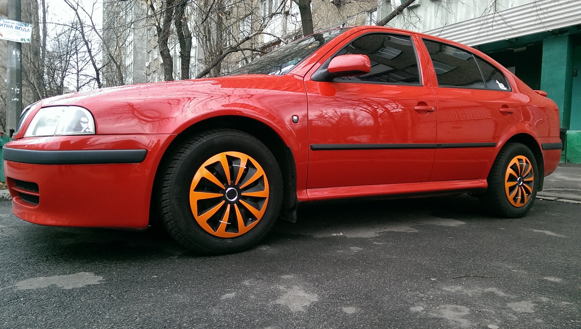

Колпаки на машину поставил уже перед Новым годом, благо погода была хорошая чтоб сверкать новыми колесами)
Вышло очень ярко и симпатично, имхо)

Шик!👏👏👏
Спасибо!)
оригинально получилось, круто, но строительные хомуты на колпаках на нет сводит всю проделанную работу-убери их, один раз живем:)
Б**, чувак в харьковской авто группе продаёт удар в удар колпаки, r15
Необычно
Красиво получилось. Посмотреть бы на них "в деле"
Сам мучусь, ведь будучи за рулем на ходу их не увидишь(
Буду с кем-то ездить — попрошу заснять)
