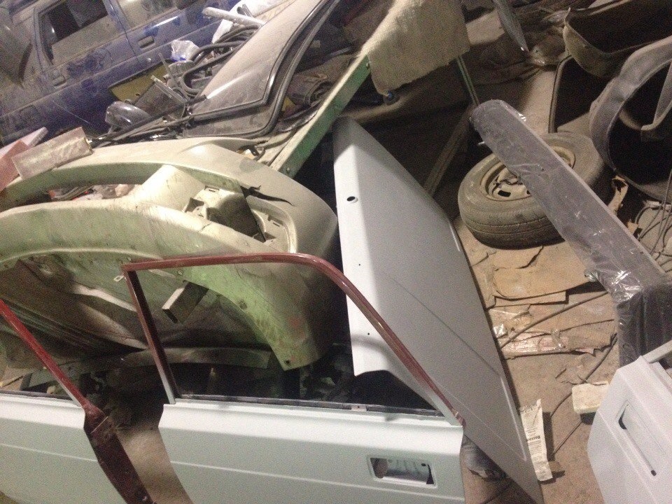

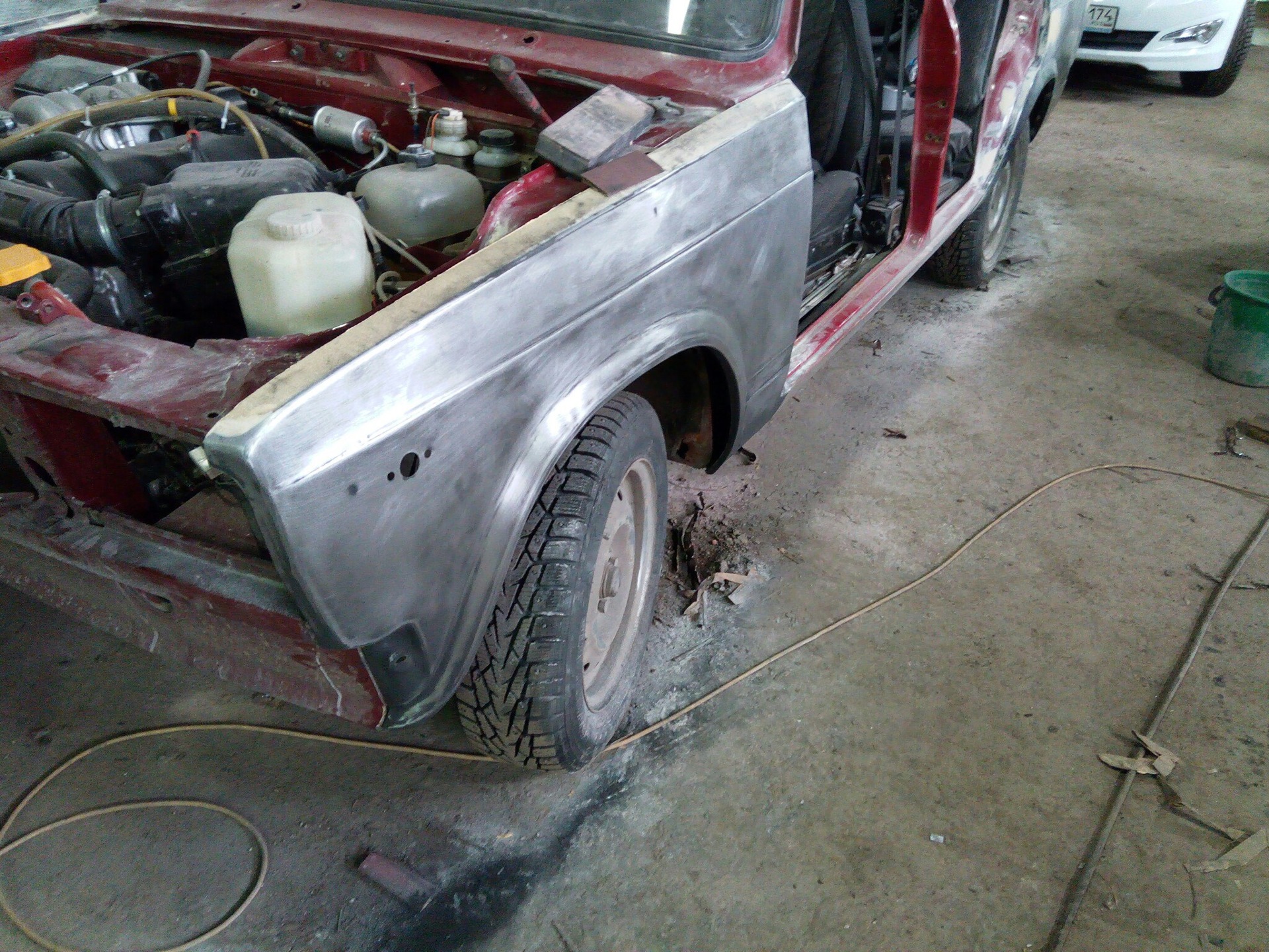

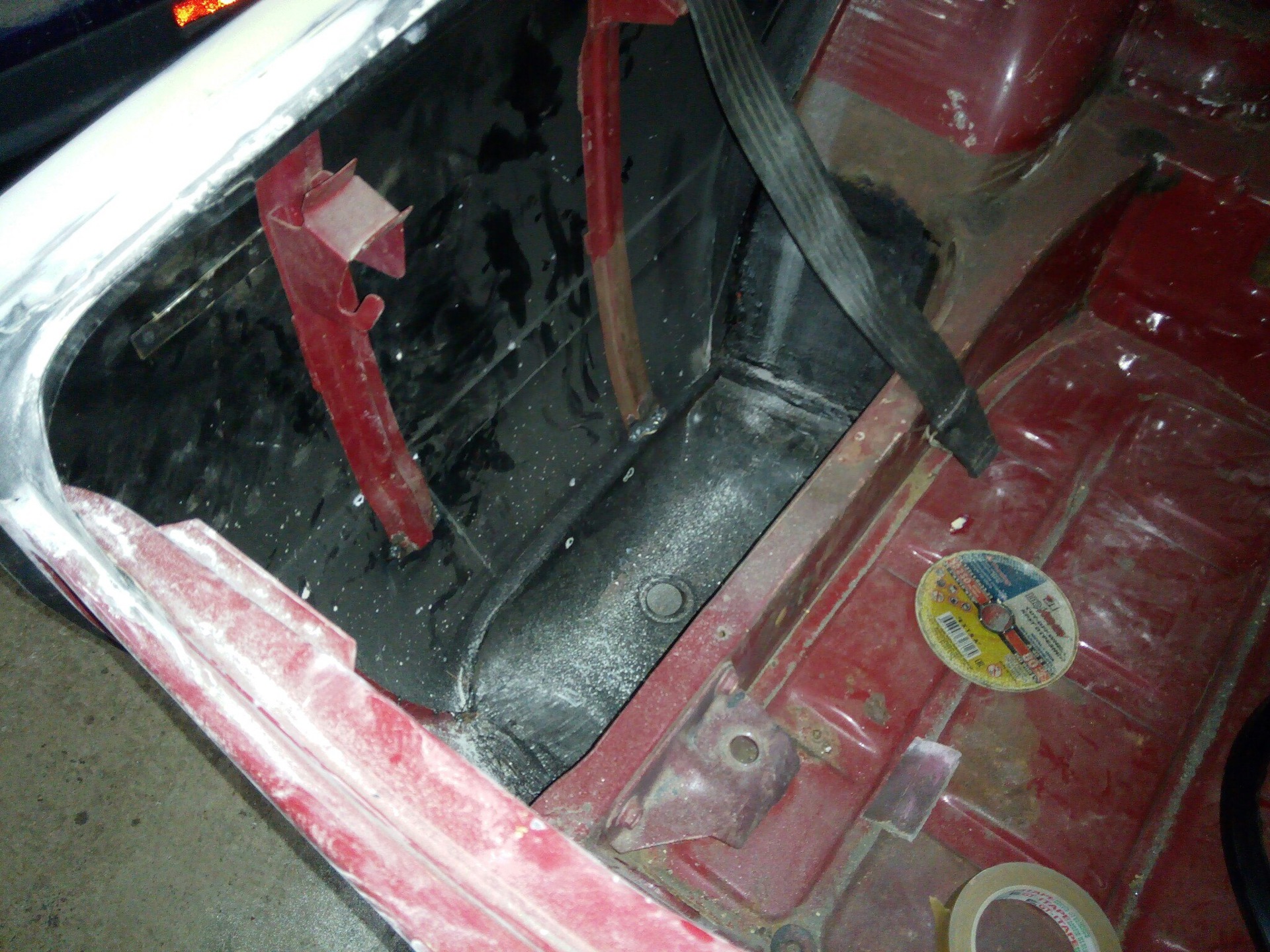

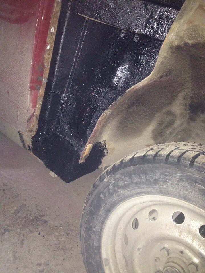

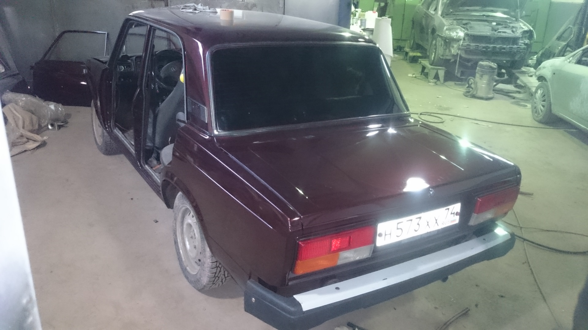

По кузовному ремонту были проведены следующие работы:
— замена переднего левого и правого крыла
— замена передней левой двери
— замена правой задней двери
— замена заднего левого крыла
— замена пола запасного колеса и пола бензобака

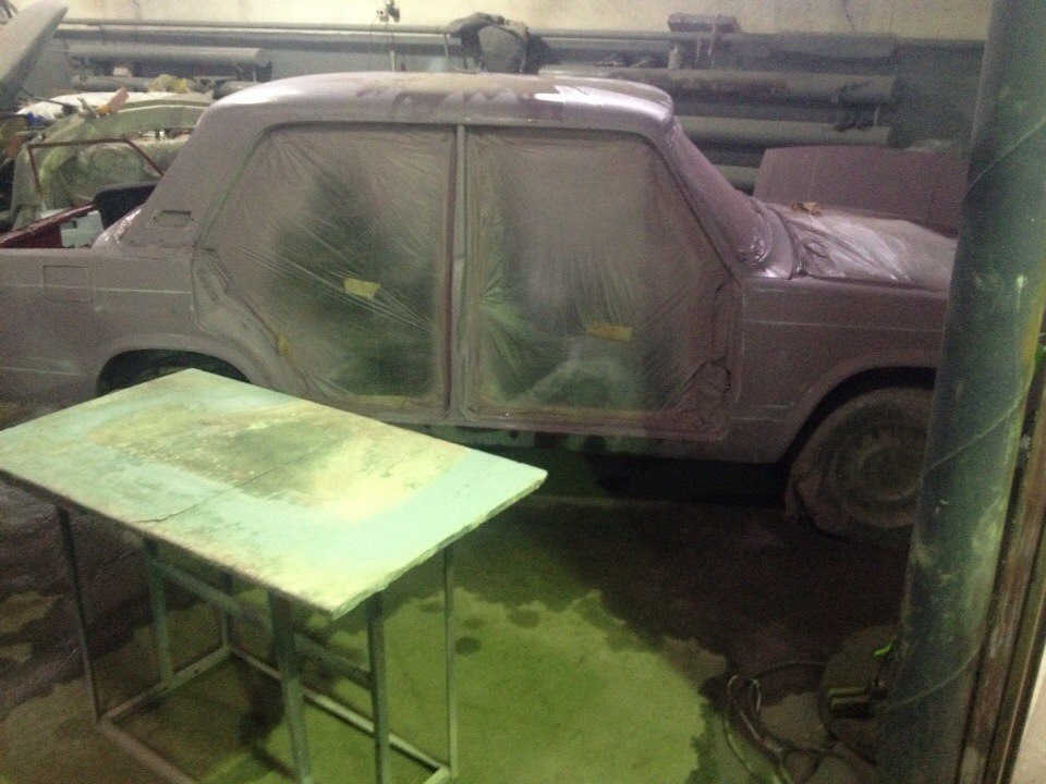

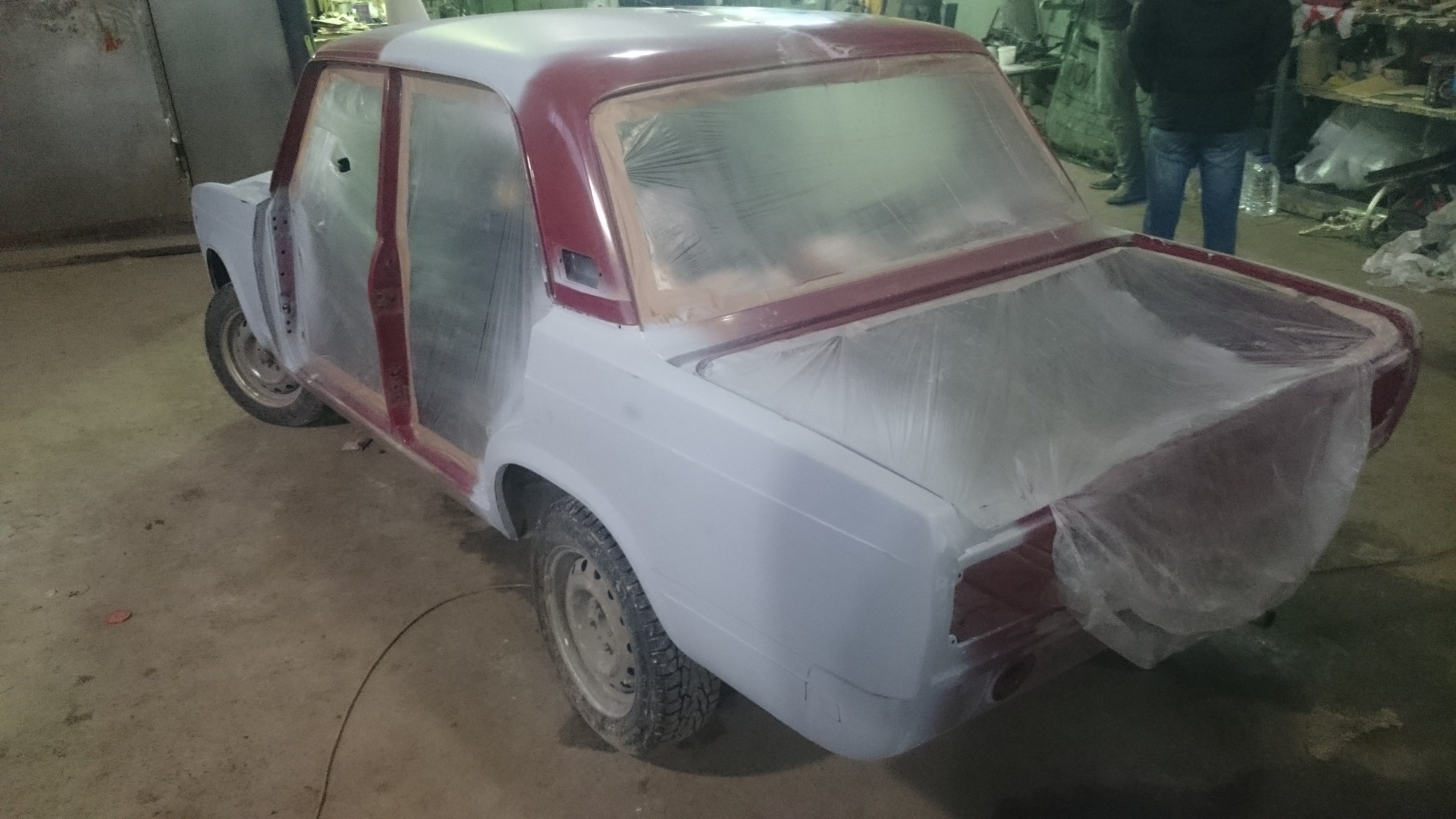

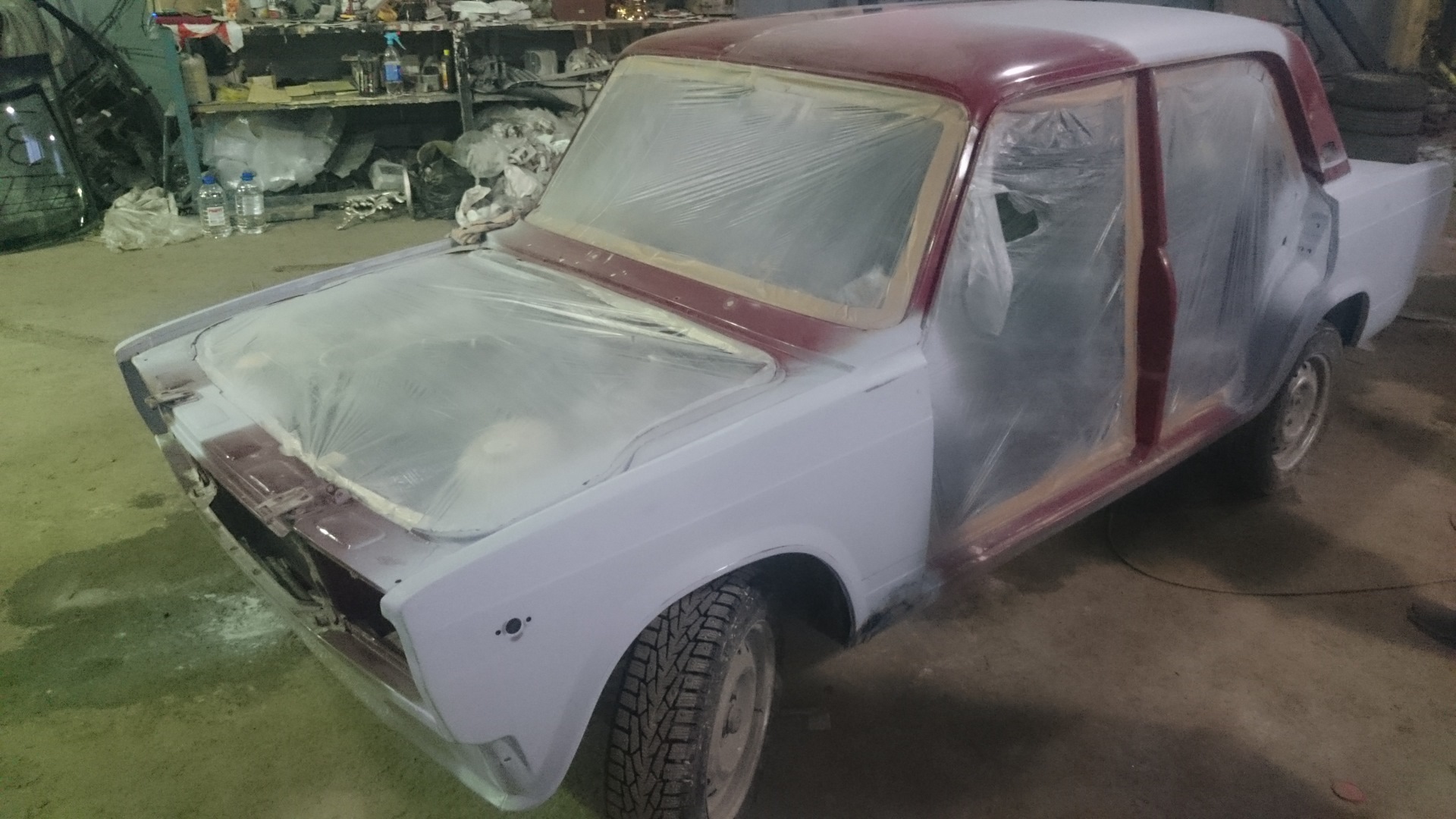

Подготовка к покраске
Заменил:
— дверные ручки
— ограничители дверей
— дверные уплотнители
— уплотнитель багажника
— уплотнитель капота
— бархотки стекол
— заднее стекло (затонированно)
— задние фонари 2107 (норм пластик, лучше чем ProSport, но рассеиватели поворотников желтые()
— хром бампера 2107, честно не ожидал, что *овно окажутся (очень хлипкие). Лучше анодированные 2105 и в черный цвет их порошковой краской
— подкрылки Novline
— брызговики

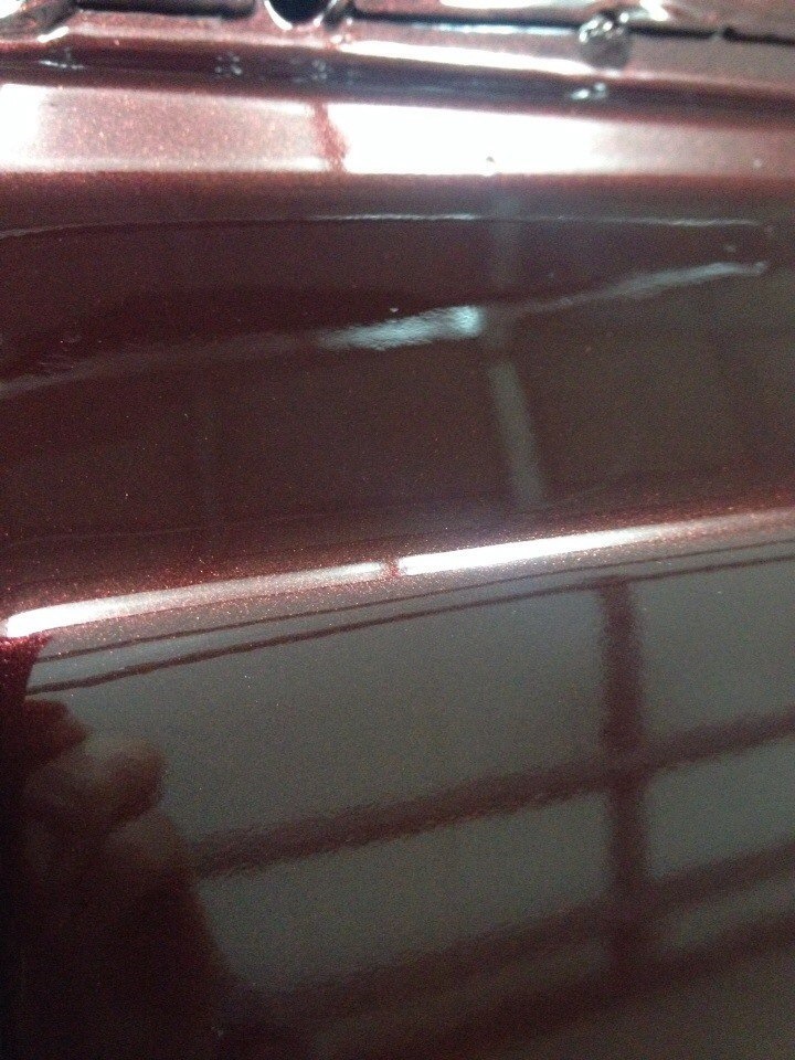

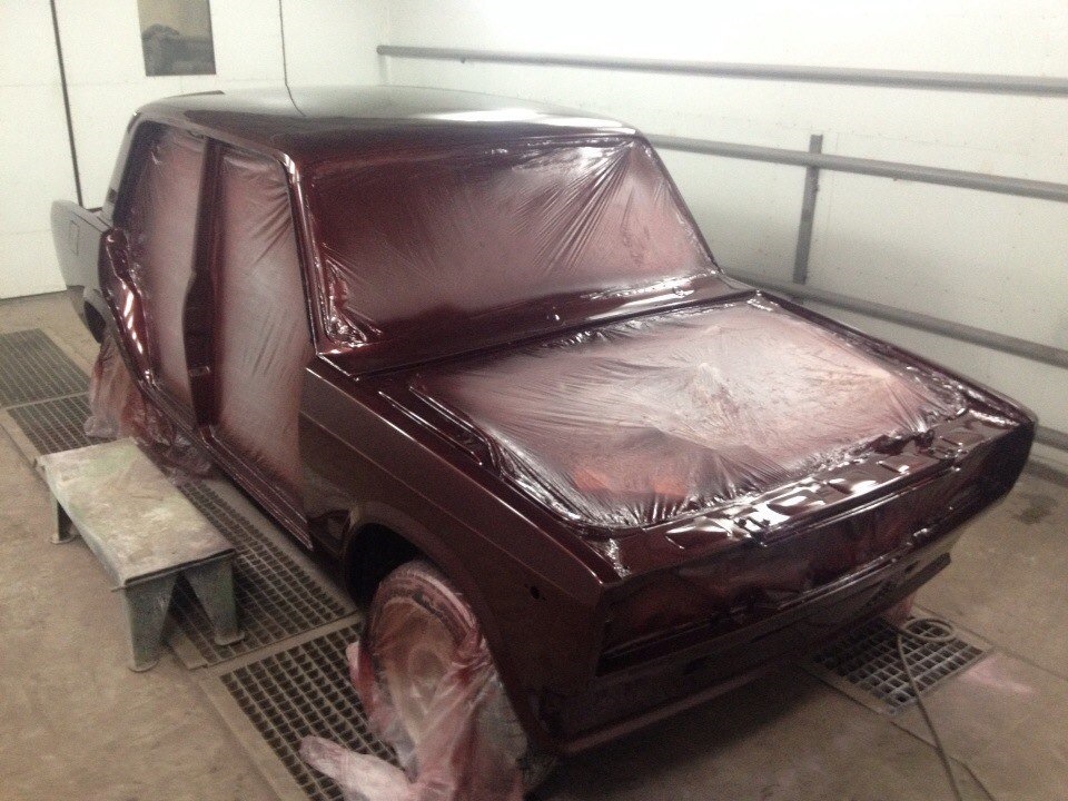

Непосредственно сама покраска
