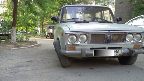

После замены зеркала решил сделать ещё что-нибудь полезного.

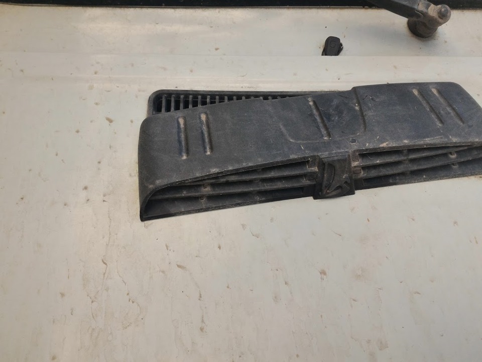

Были у меня воздухозаборники уставшие. В капоте держались только за счёт гравитации.
Пластик поломан. Крепления тоже.
В общем после того, как я сумел открыть капот авто, просто выдернув воздухозаборник, и потянув за тросик — решил я их заменить. Ну хотя бы чтобы не вот так вот рукой в одно движение выдёргивались и на место ставились. Купил сами решётки. И накладки к ним.

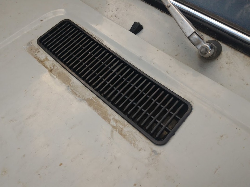

Казалось бы дело плёвое. Но то ли капот кривой у меня, то ли в России даже пластик ровно залить не могут в форму. Ну не лезут. Одна решётка прям трапецевидная. У другой просто угол чуток не влазит.
Сходил домой за маленькой ручной горелкой. Грел решётки, и по всякому вставлял. Достал из глубин души матюки покрепче, а из бардачка отвёртку и дело пошло :) Пара ударов кулаком — и всё встало как литое.
Пробовал вытащить руками — уже всё. Крепко держится. Только выламывать плоскогубцами или поддевать отвёрткой.

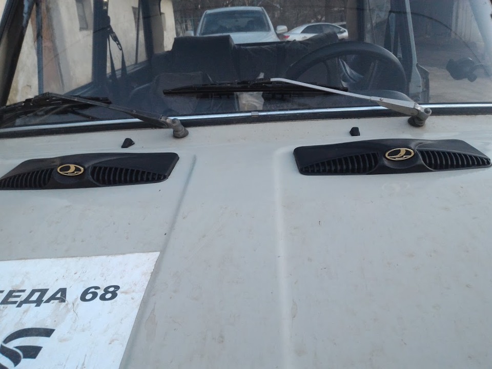

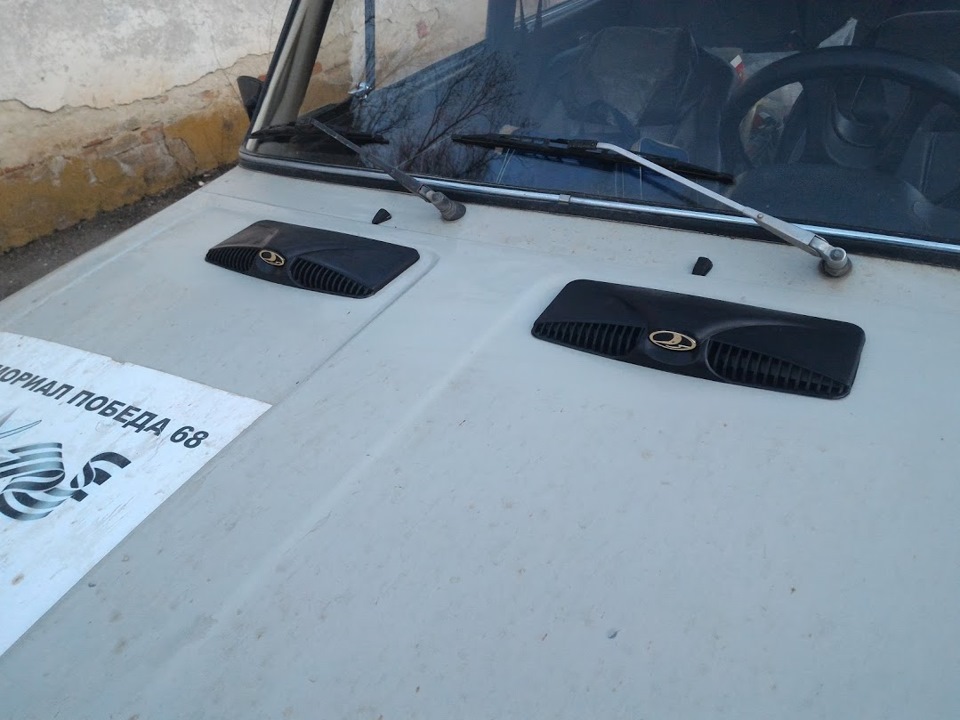

Отошёл от машины, оценил как смотрится. Не нравится мне без накладок. Стал их ставить.
Крепежа в комплекте естественно нет. У меня шурупов с широкой шляпкой или шайбочек не оказалось.
В итоге снял со старых воздухозаборников папин "колхоз". В виде эрзац-шайб из кусочков школьной линейки. И закрепил обычными шурупами.
Фотка плохенькая, но суть передаёт.
На этот раз внешний вид понравился:
А главное, теперь в новые накладки воздухозаборников можно будет попробовать перенести форсунки омывателя. Теоретически такая их установка даст большую свободу регулировки, и отодвинет от стекла, что так же даст воде распыляться ещё на более мелкие частицы и равномерно покрывать стекло.
ЗЫ Щас пришла в голову мысль колхоз-тюнинга. Поставить диодные ленты в решётки. Чтобы значицо светились красным! Буду первым парнем на деревне!

Нет. Это все таки воздухозаборники. Они отделены от моторного отсека.
