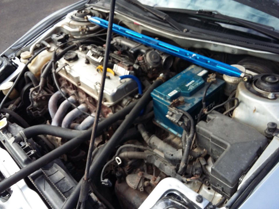

Как у большинства Клеп, заморочки с печкой нас не обошли стороной, все было не совсем печально ( дуло прохладным только с водительской стороны). Поэтому ничего снимать не пришлось, все промыли так. Под шум волны промыли систему охлаждения и впиндюрили патрубки которые ждали свой звездный час. На все это дело ушло около 5 часов, благо все было не особо засрано)
Антифриз залил Sintec ANTIFREEZE EURO G11

Почему зеленый? Красный же мягче для патрубков
Не уверен что краситель влияет особо га состав
зеленый и синий
Раб тем-ра — от -40 до +110
Основа — этиленгликоль
совместимость — обозначение G11
красный
Раб тем-ра — от -45 до +112
основа — этиленгликоль
Совместимость — тоже G11
