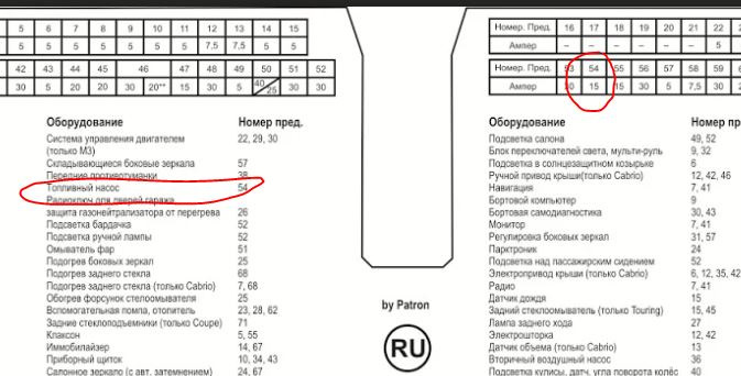

даже сравнил что ниже кидали на русском — все совпадает)
да что ж такое)типа я выдумываю?ок.над большими 2мя красными вообще нету 1 ещё такого же расположенного горизонтально бензонасос там, к примеру предохранитель на 20а!а у вас?15 и тд.и тп.
ну нет его там да, так он и в обычной схеме там написан, наверное не просто так))
вот он на 15а
нет.у вас на фото 2 красных на 50.а должно быть 3.я имела ввиду где на бензонасос.надо сфоткать.а так везде тот же прикуриватель как пример на 20а!
Nikola-313
вот он на 15а
я про заводское и говорю
хз почему в русской на 15, а на немецкой 20 в предохранителе, все? больше нет ошибок?)
остальные я не смотрела, так мельком глянула.ну понятно тогда, у меня для курящих как раз))
разобрался, у кого опция "для курящих" у тех 20А у меня некурящяя, 15А значит у меня все правильно=)
